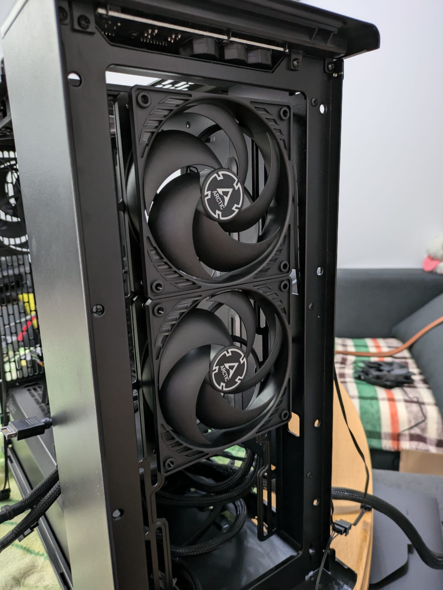

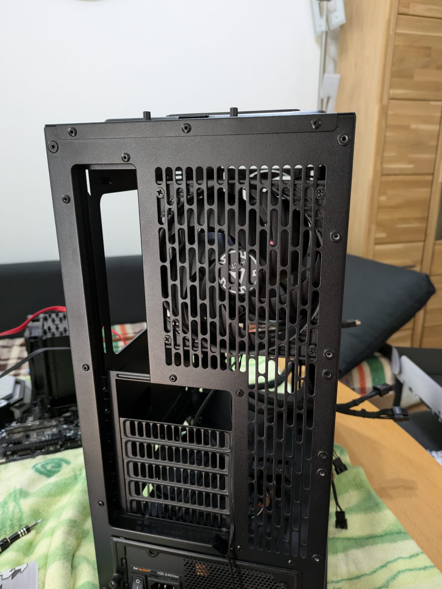

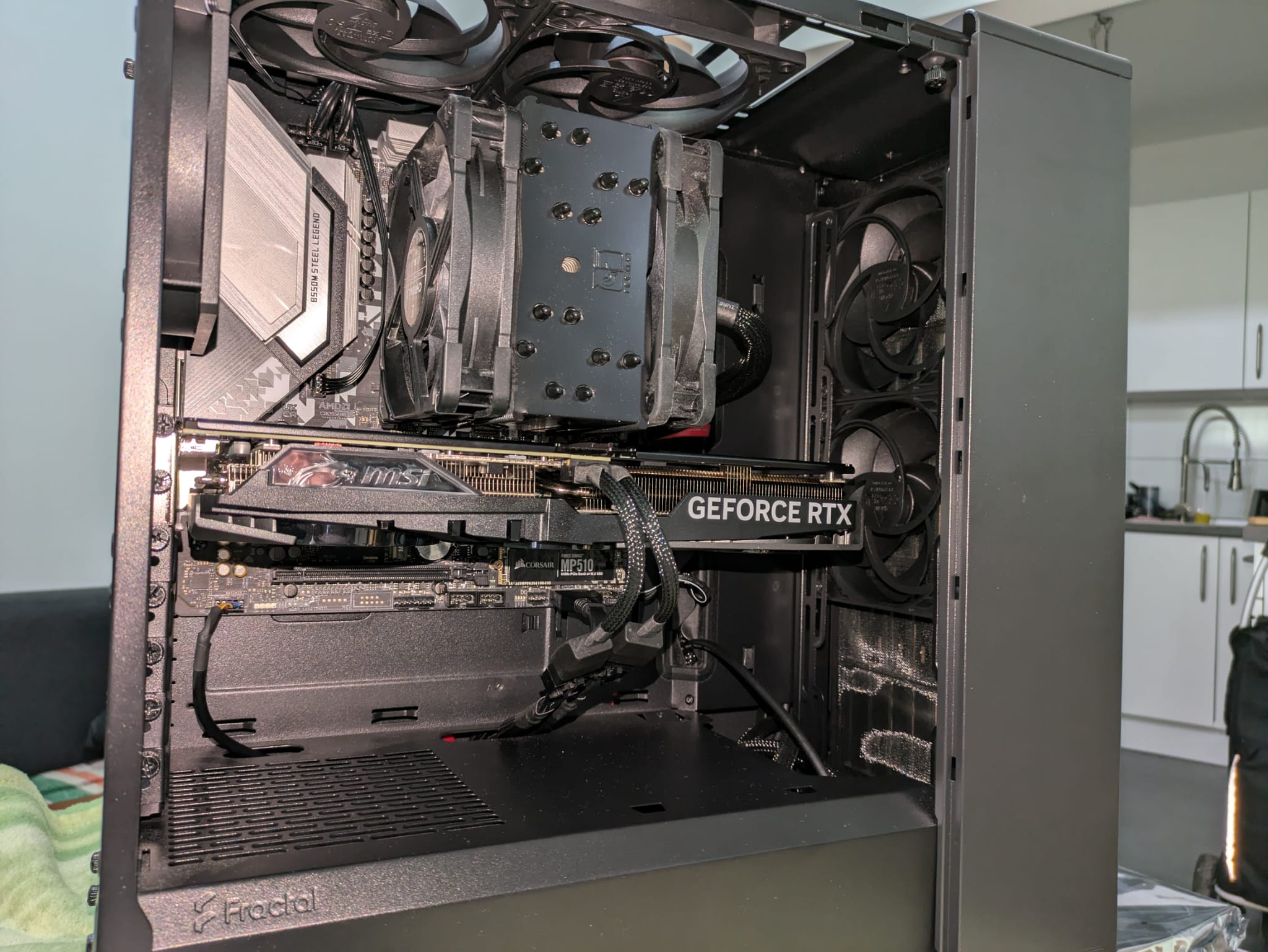

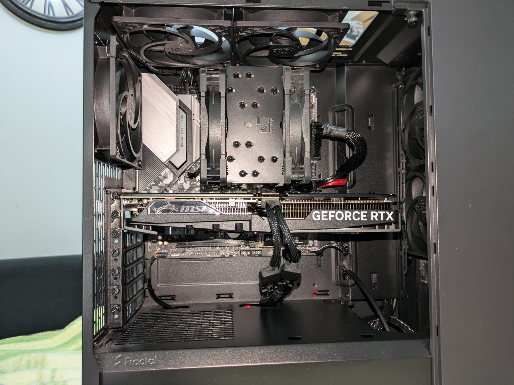

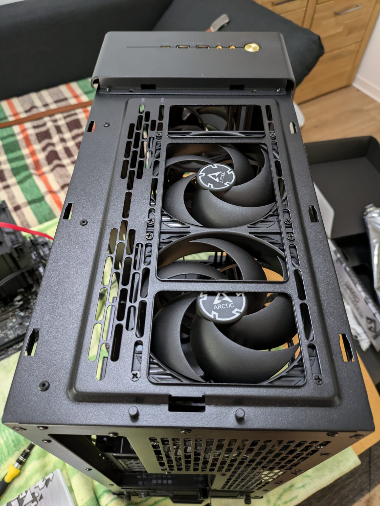

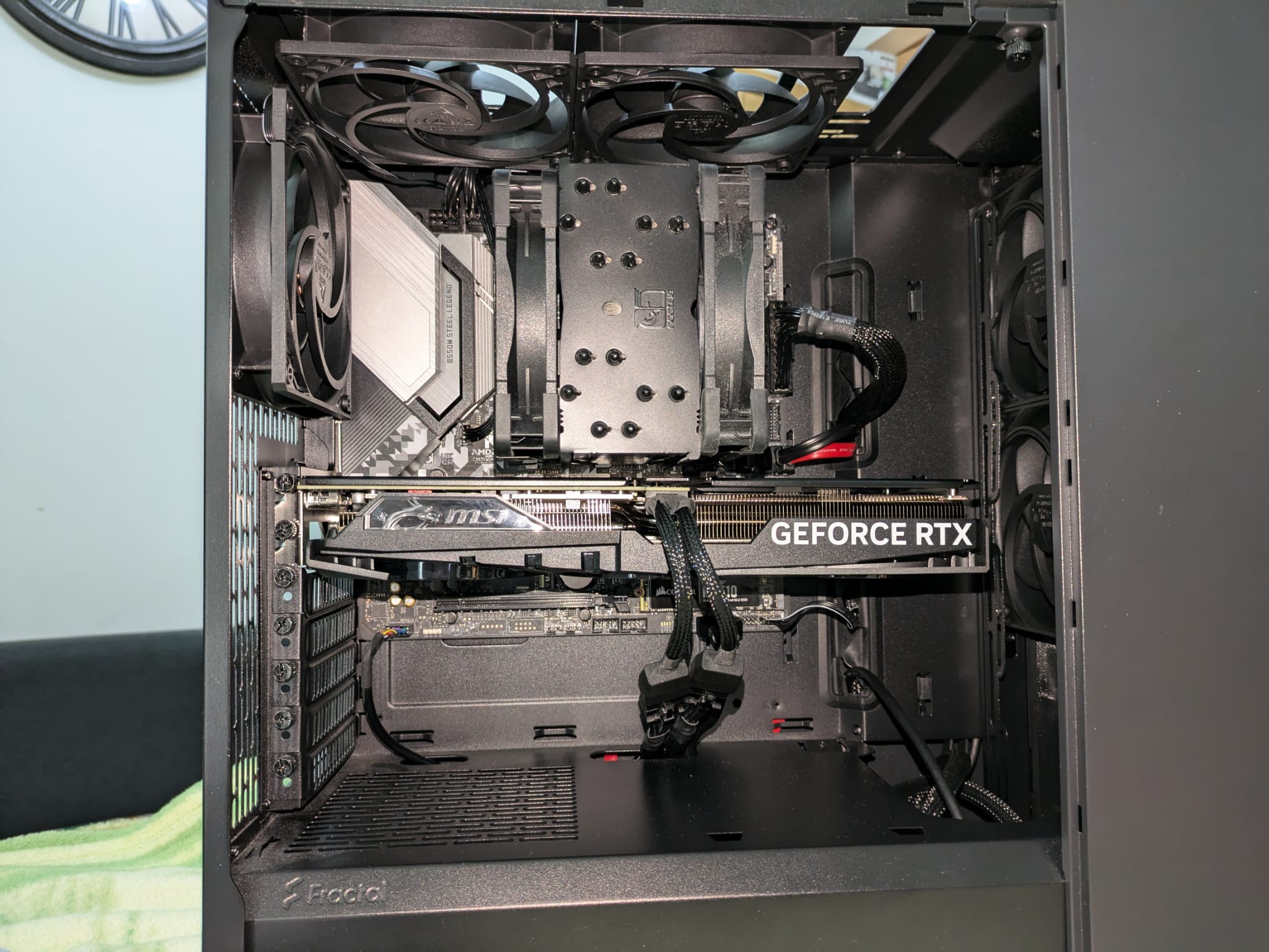

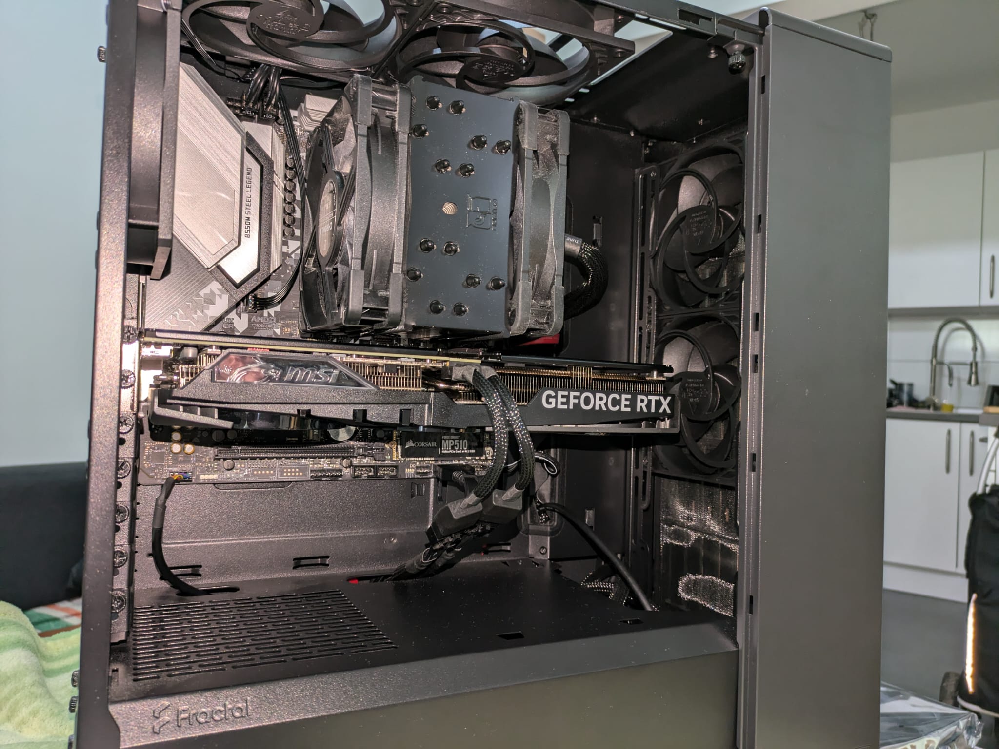

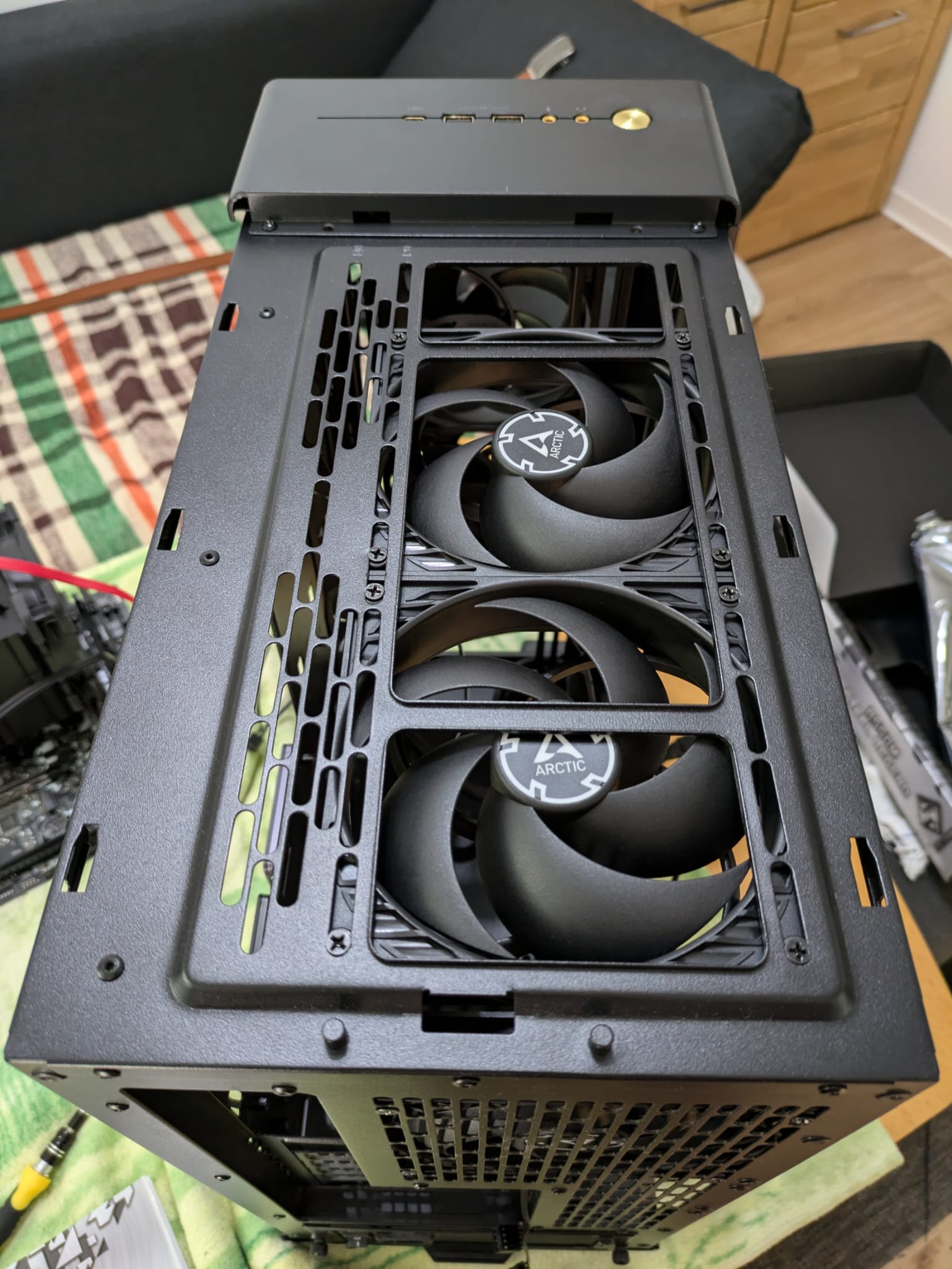

Heute kamen die Lüfter an und alle sind jetzt verbaut.
2x Front
2x Oben
1x Hinten

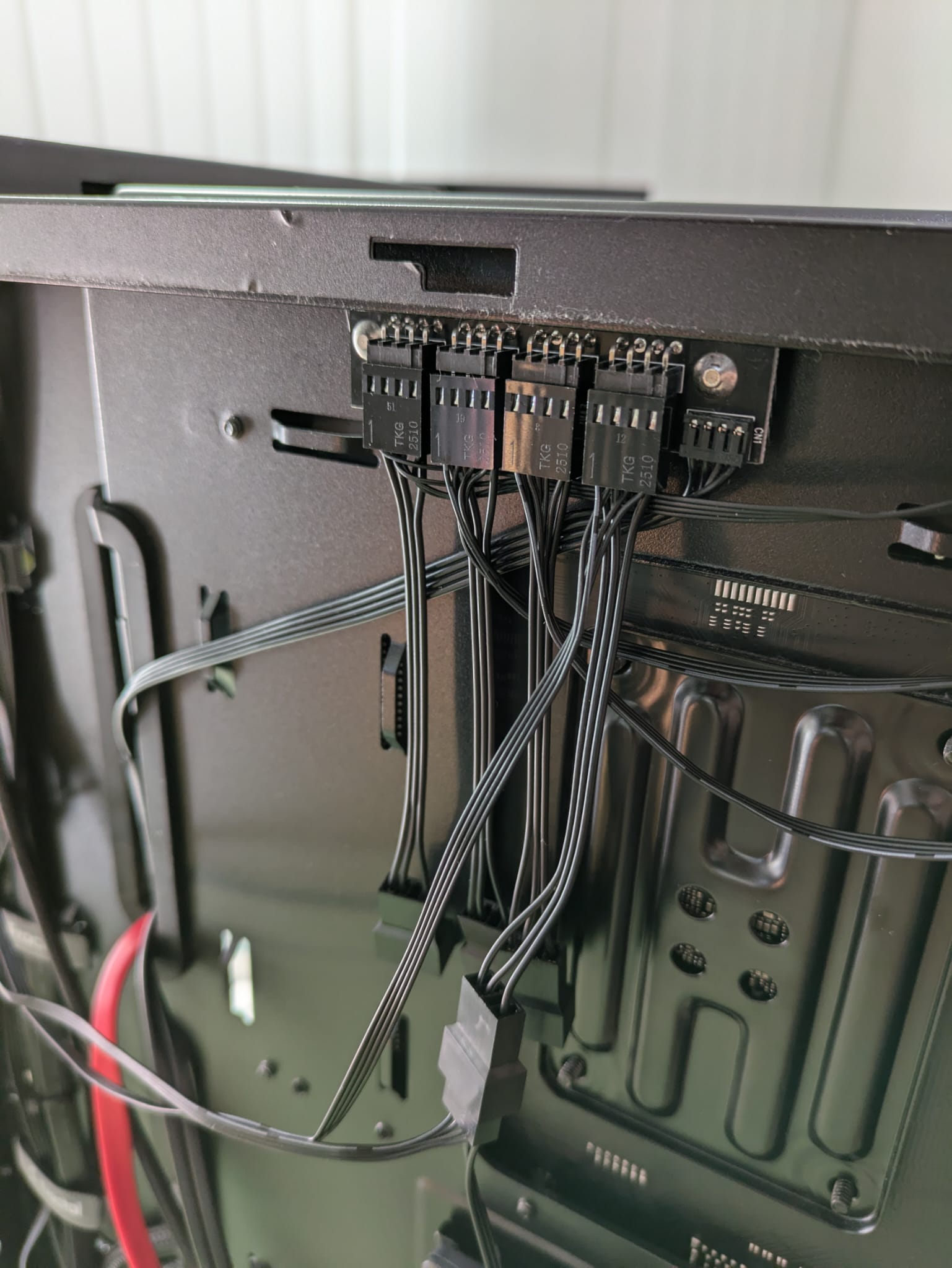

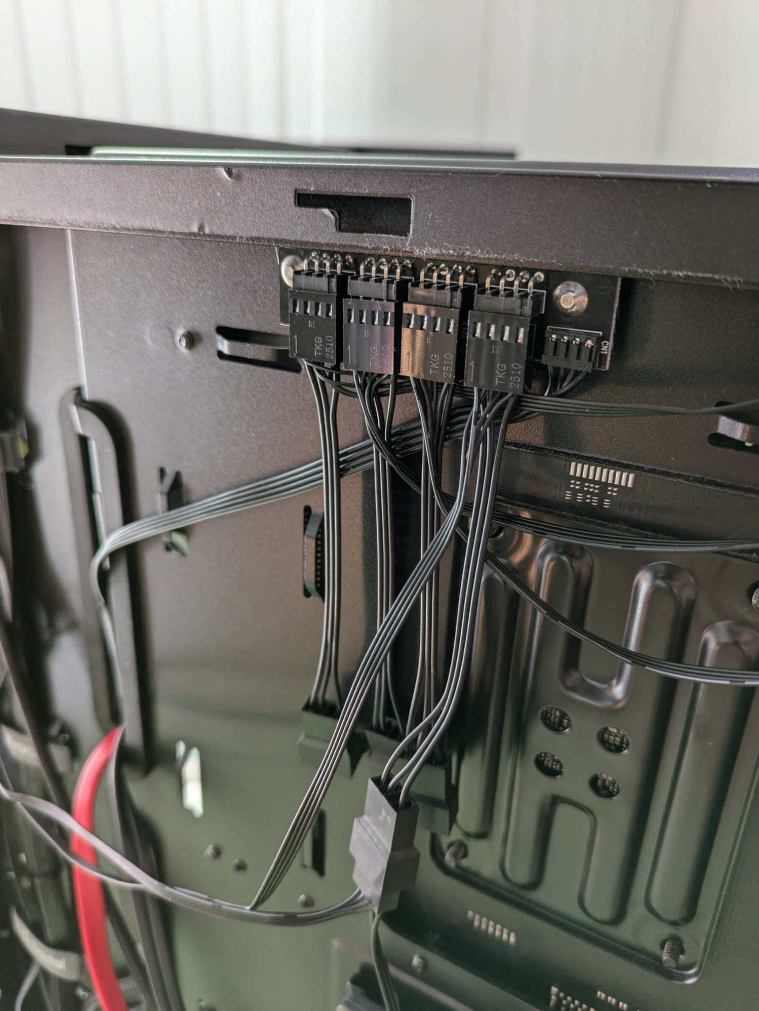

Die Front Lüfter habe ich beide zusammengesteckt hingegen die zwei Oben und hinten einzeln betrieben wird. Per Zufall habe ich herausgefunden, dass ich an meinem Gehäuse ein Fan Hub habe, somit habe ich die alle dort angeschlossen und alle laufen wunderbar. Im BIOS habe ich über FAN1 auf Standard gesetzt da die komischerweise auf Lautlos waren, obwohl ich die nicht umgestellt habe.
Die Frage die ich mir noch stelle ist ob es außerhalb des BIOS die Möglichkeit gibt an den Lüftern zu regeln?
