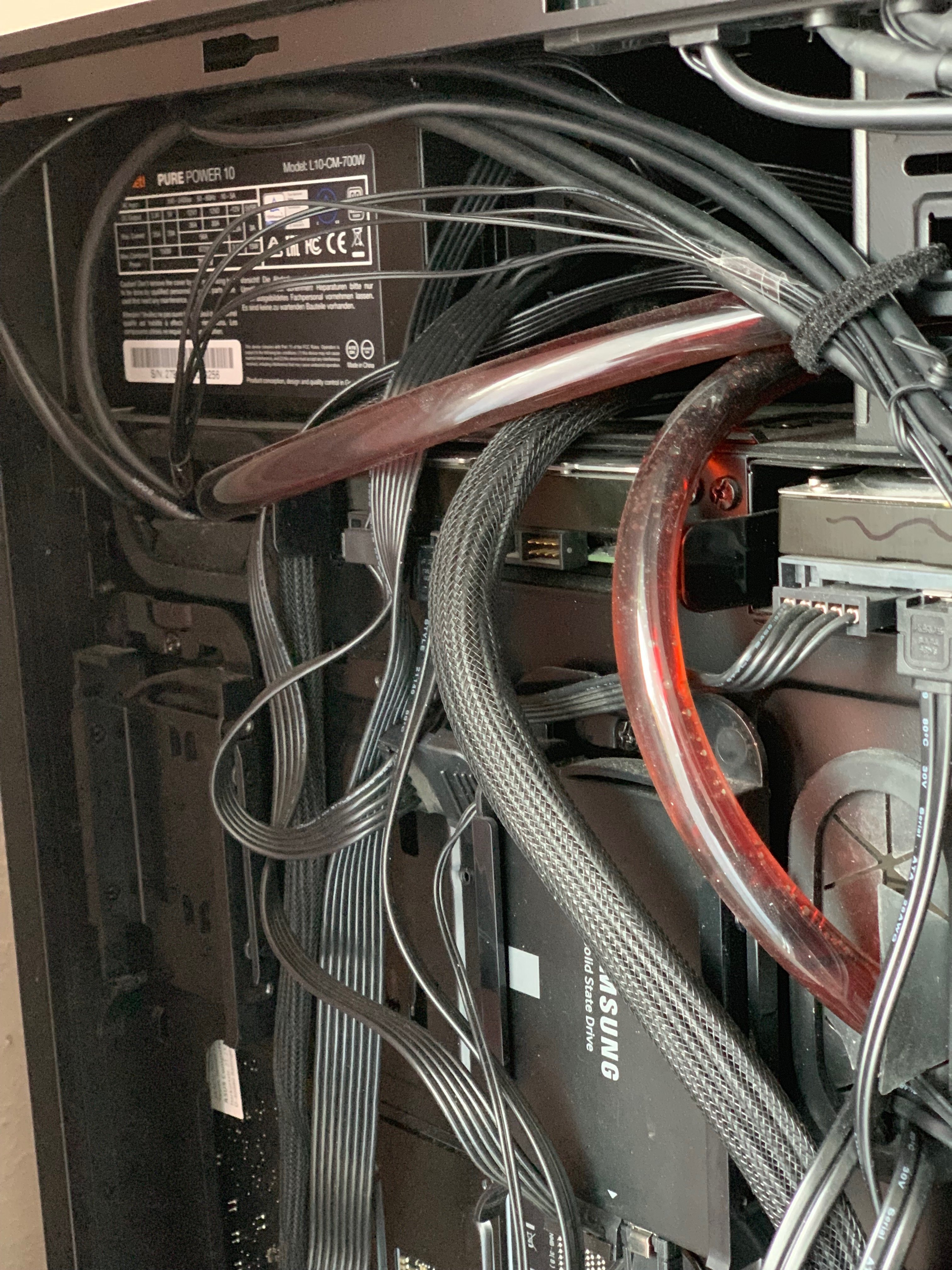

Ich hoffe, die war nicht auf einem Lüfterport des Mainboards, das kann den schnell grillen.
hucky1302 schrieb:Diesen hier: Phobya DDC Light Laing DDC Black top (2. Wahl)

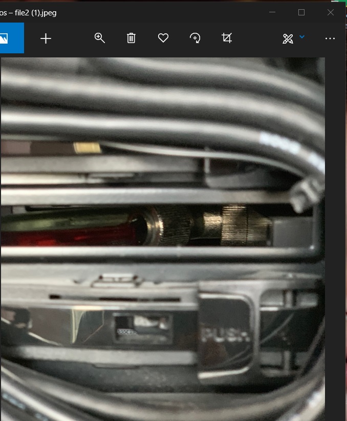

Kannst du vielleicht noch ein Bild vom ABG machen, also den hinteren Anschlüssen?
Um zu sehen ob die Schläuche verkehrt angeschlossen sind.

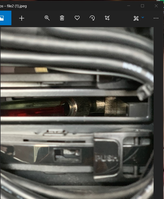

Ich meinte ein Bild wo man beide Anschlüsse hinten sieht, die Bilder waren schon bei deinem Anfangspost dabei.
Nochmal, hörst du die Pumpe überhaupt laufen?
Läuft sie an wenn du den Rechner startest oder bleibt das Wasser so stehen?
An welchen Anschluss hat dein Kumpel die Pumpe angeschlossen?

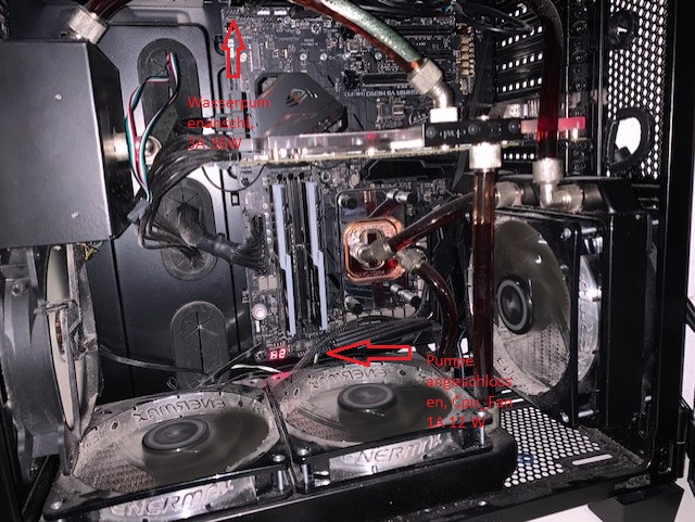

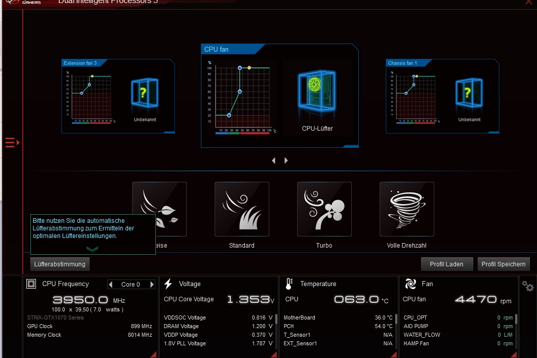

Wobei einige Boards durchaus 4Pin PWM Anschlüsse für Pumpen haben, die 12V mit 1,5A bereitstellen, das würde dann mit den 18W gerade so passen.hucky1302 schrieb:Habe zwei von denen und die über jeweils einen Poweradjust 3 geregelt, so eine Pumpe würde ich auch nie ans Mainboard klemmen mit ihren 18 Watt
Leider erkennt man auf den Fotos nur wenig, hat auch an sich mit dem eigentlichen Problem nichts zu tun, aber der TE sollte dennoch einen Blick in's Handbuch werfen, ob der Mainboardanschluss genügend Leistung bereitstellt.

Ist am falschen Anschluss eingesteckt, hab´s mal Dargestellt.mykoma schrieb:Wobei einige Boards durchaus 4Pin PWM Anschlüsse für Pumpen haben, die 12V mit 1,5A bereitstellen, das würde dann mit den 18W gerade so passen.

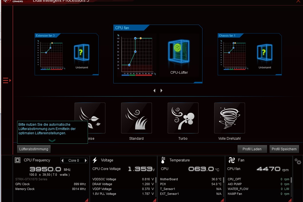

Die pumpe läuft, ich kann die hören wenn ich Turbo, oder volle Drehzahl klicke wird sie auch laut. Ja de Pumpe ist normal starkSinusspass schrieb:Egal wie viel Luft da im Kreislauf drin ist, eine DDC 3.25 müsste das locker mit Gewalt wegbekommen.
Entweder pumpt die Pumpe nicht richtig oder irgendwo ist was verstopft, dass da kein Durchfluss entsteht.

Ich kann keine guten Bilder machen von den Anschlüssen, da alles sehr eng. Pumpe läuft beim hochfahren. Am Mainboard denke ich das es angeschlossen ist.

Wenn ich das oben einstecken würde, wie würde man denn es regeln? Gibt es Software dafür?hucky1302 schrieb:Ist am falschen Anschluss eingesteckt, hab´s mal Dargestellt.

Ebenfalls über das UEFI, es geht lediglich darum, das der Pump-Header deutlich mehr Leistung zur Verfügung stellt, in dem Fall 3A bei 12V, also 36W, die Pumpe zieht bis zu 18W.akreb25 schrieb:Wenn ich das oben einstecken würde, wie würde man denn es regeln? Gibt es Software dafür?
Ein normaler 4Pin für Lüfter liefert idR nur 1A, wenn die Pumpe auf voller Leistung läuft, muss der Anschluss mehr liefern, als er sollte, im schlimmsten Fall geht dir dadurch der Anschluss oder das Board kaputt.
Vielleicht hat das Board auch einen Schutzmechanismus genau dafür, dann wird die Pumpe zwangsgedrosselt, könnte auch erklären, warum der Flow so niedrig ist.
Ist allerdings auch nur raten ins Blaue, dafür kenne ich das Board zu wenig.
Einfach oben dran wie mykoma schon geschrieben hat und wenn nötig im Bios regeln.
