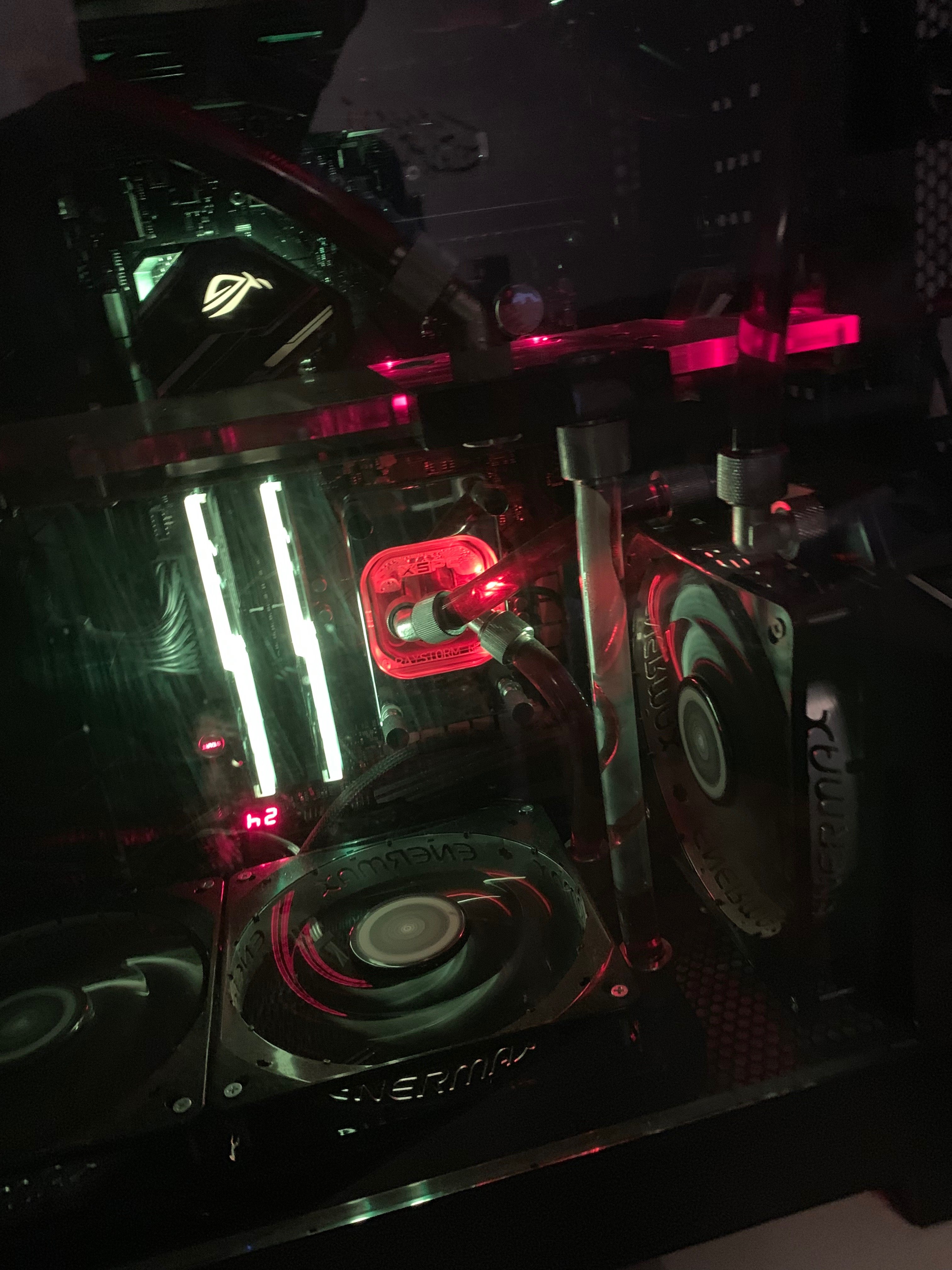

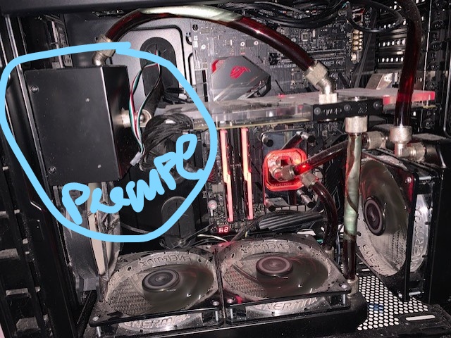

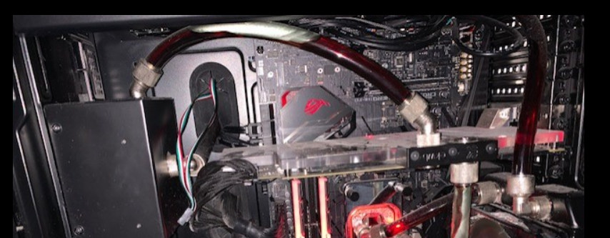

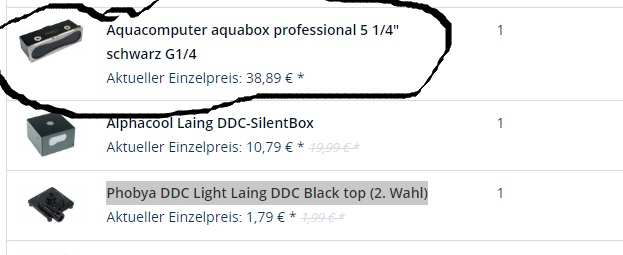

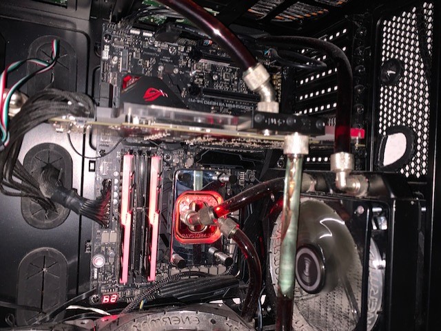

Hallo
meine jetzige Gehäuse ist Corsair Carbide 600C
Laing DDC-Pumpe 12V DDC 3.25 18W in einem Alphacool Laing DDC-SilentBox
Phobya DDC Light Laing DDC Black top (2. Wahl)

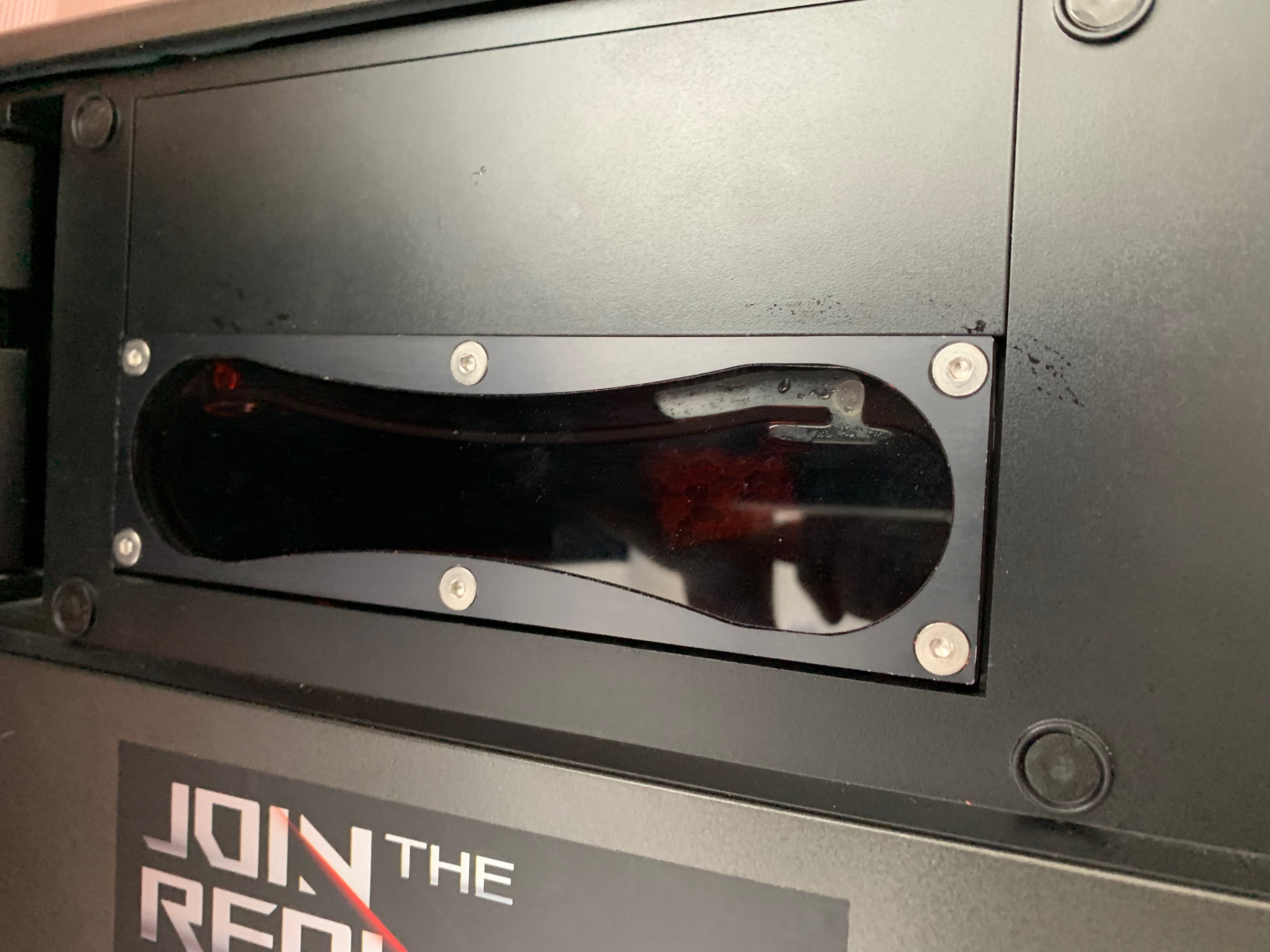

Der AGB ist Aquacomputer aquabox professional 5 1/4" schwarz G1/4
Das Problem ist, dass das Wasser nicht richtig fließt Der AGB Schlauch muss von Hinten durch und nach vorne zur Pumpe und da ist der Durchfluss sehr gering (habe alles versucht seit einer Wocht steigt die Temp bis 52grad. Bei Youtub schauen sogar 60 Grad, dass ist nicht normal. Daher suche ich nach einem guten Gehäuse wo alles auch rein passt.
Und die Pumpe steht seitlich zur Gehäuse

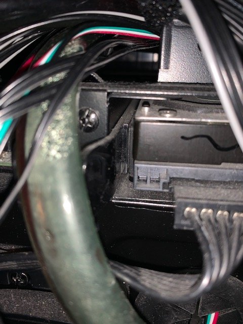

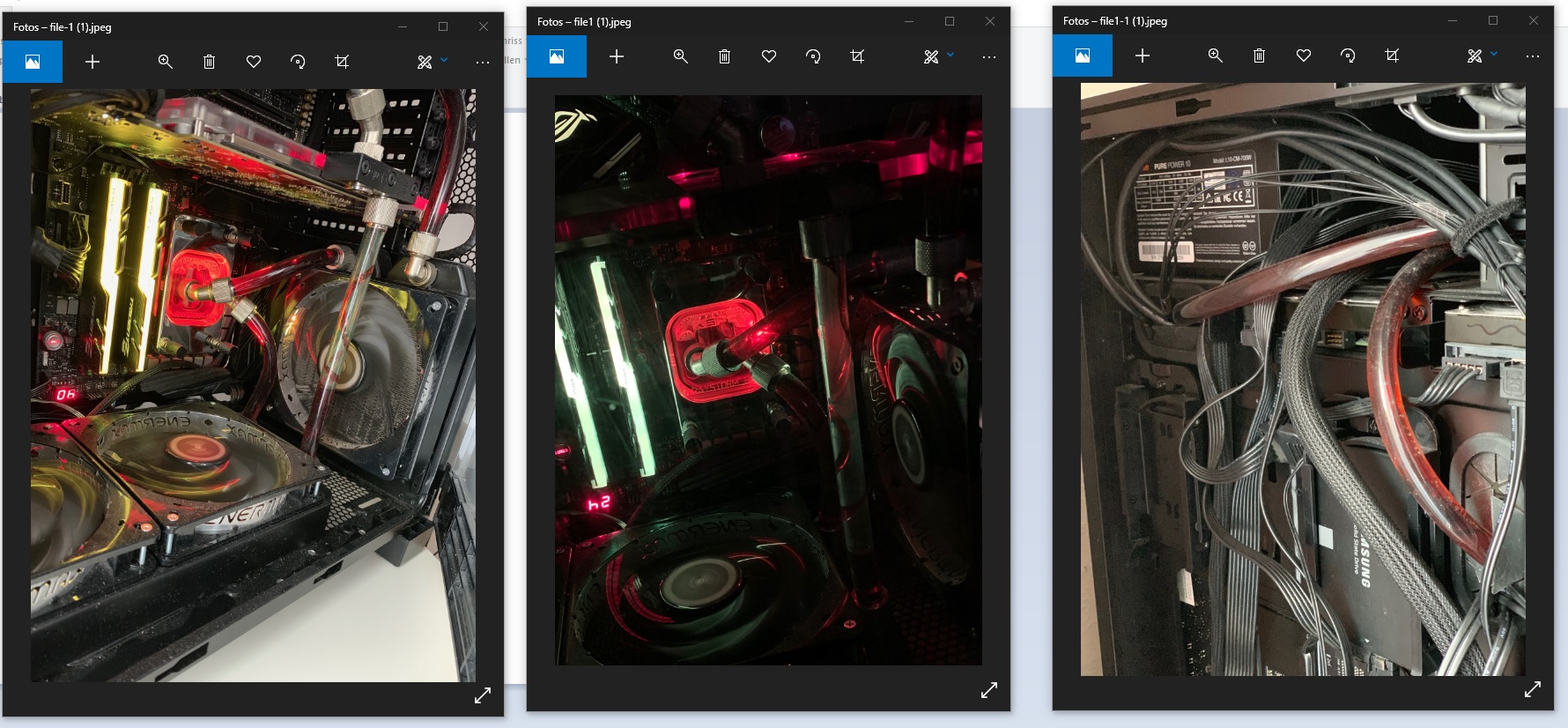

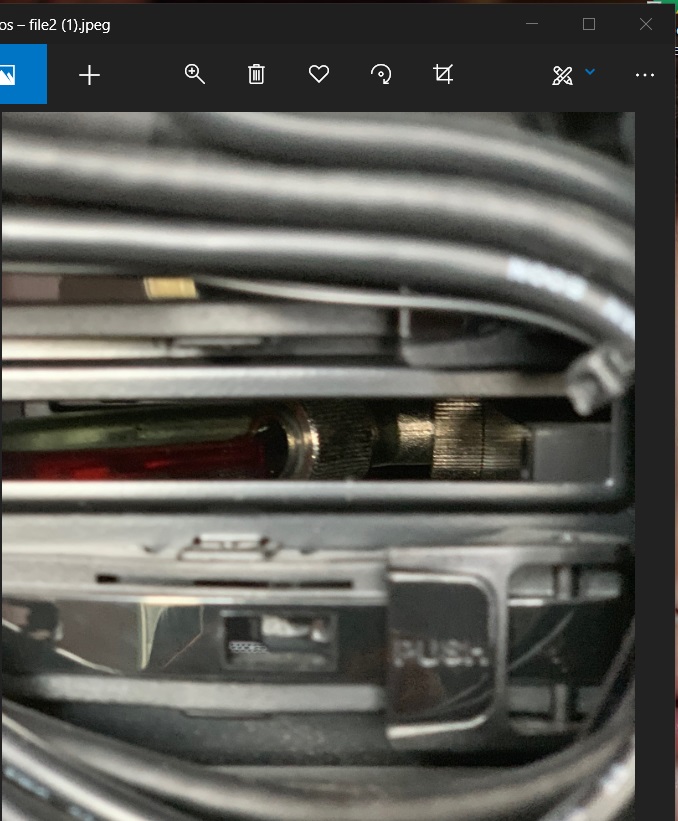

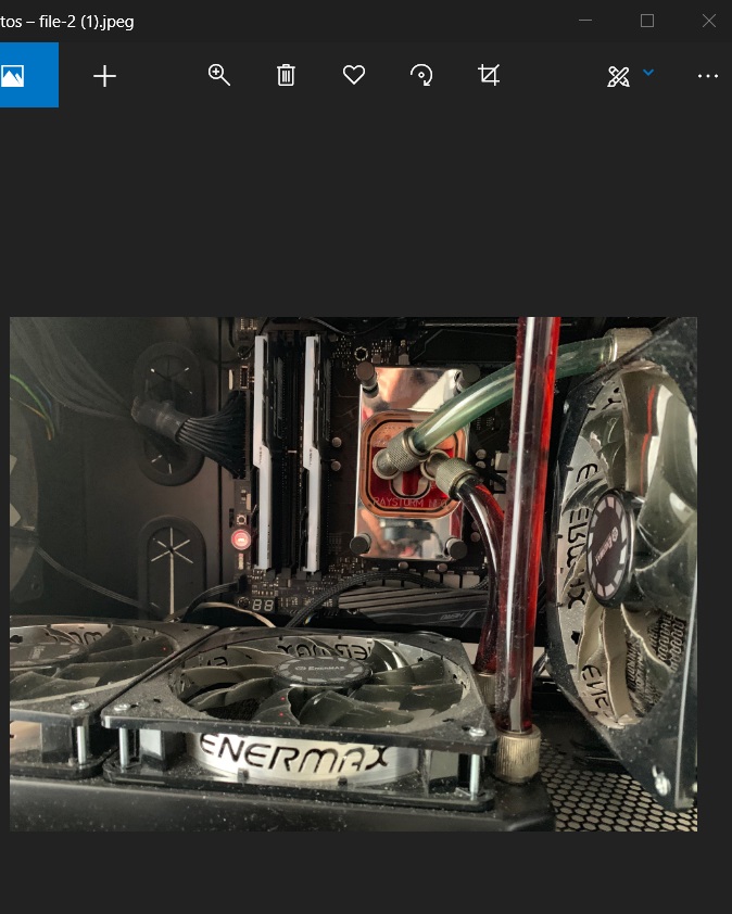

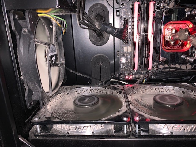

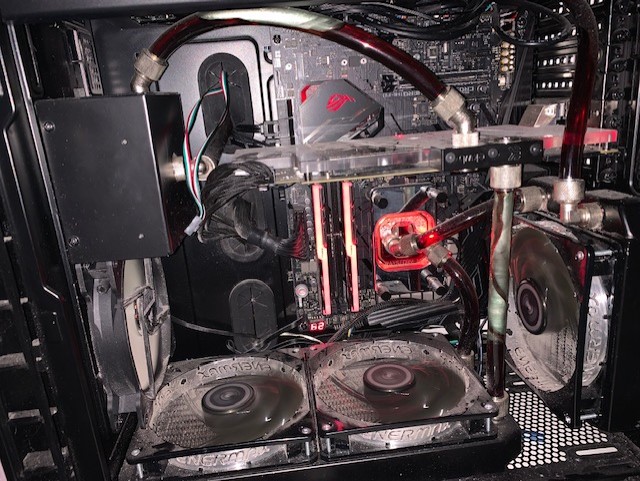

Wenn ich das auf den Bildern richtig sehen hast du riesige Luftblasen im System. Das vermindert den durchfluss.
Mach das System erstmal blasenfrei und schau dann wie sich die Temps verändern
Die Luftblasen gehen nicht weg, egal was ich gemacht habe umgedreht über Nacht, natürlich Pumpe auf volle suppe. die wollen nicht weg gen😢😢😢
Das System läuft doch nicht erst seit gerade eben, so verstaubt wie die Komponenten sind, dürfte das mehrere Monate so laufen.
Kann mich da nur anschließen, die Luft muss raus, egal wie.
Wie entlüfte ich es schnell? Kann es sein das der eine Radiator unten ist?
Mal säubern und entlüften, bzw Wasser nachkippen.

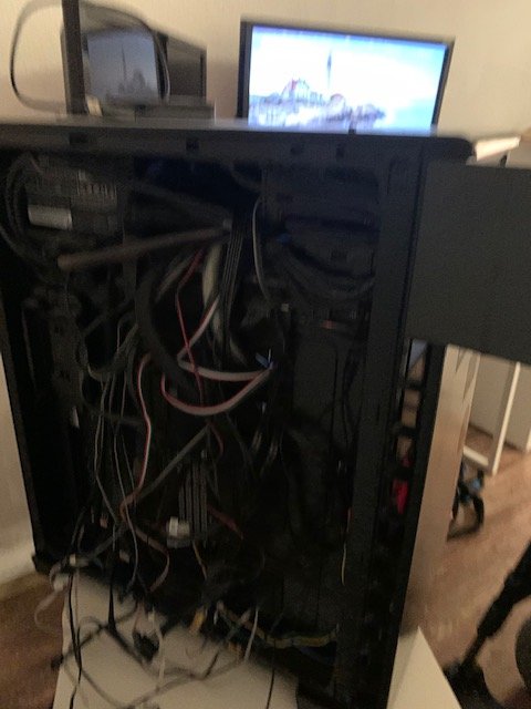

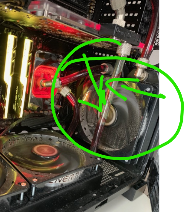

Cardhu schrieb:
Mal mal ein schematisches Bild. Das bringt viel mehr als diese recht beschissenen Bilder.
Du brauchst kein neues Gehäuse, sondern wohl eher ein besseres Konzept und ggf einen Metallbohrer.
Einfach nur WTF
Wenn das keine Reflexion ist, dann RIP
Wie gesagt, hat kumpel für mich gebaut, jetzt ist er leider nicht unter uns :(
Ich will es irgenwie umbauen mir gefällt das auch nicht so, vor allem die Pumpe. Könnt ihr mir vielleicht Tipps geben wie man es in diesem Gehäuse rein bekommt.

nachfüllen geht nicht mehr rand voll. und kippen alles versucht
Es ist das hier.
Cardhu schrieb:

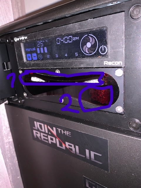

Mal ein sinnvolles Schema inklusive Flussrichtung auf!
Das ist Grütze und defintivi zu wenig Wasser. Vllt wäre ein besserer AGB sinnig.
Welcher AGB ist das GENAU? Vllt kann man den anders anschließen und hochkant stellen.
ja, dass meine ich ja. Ich brauche Hilfe bei dem Kreislauf, was auch sinnvolles wäre. Leider habe ich da nicht viel Ahnung, wo am besten was passt also hingehört usw.
Du musst das Gehäuse so drehen oder kippen das die Luft in den AGB kommt aber nicht wieder in den Kreislauf.
Das Gehäuse drehen wird da nicht helfen, die Pumpe bekommt nur sporadisch Wasser bzw keines.
Kannst du evtl ein kurzes Video machen wenn der Rechner läuft und hier hochladen?
Noch ein Tip von mir, der Plastikdeckel, den solltest du so schnell wie möglich wechseln, diesen hatte ich auch auf meiner ersten Laing, das Ende vom Lied, irgendwann bekam er Risse, ohne mein Zutun und hat mir die Pumpe geschrottet.
FUSION5 schrieb:
Leider ist der AGB so verbastelt, was das Entlüften leider erschwert. Du musst der Luft helfen mit der Flussrichtung durch den Kreislauf aufzusteigen.

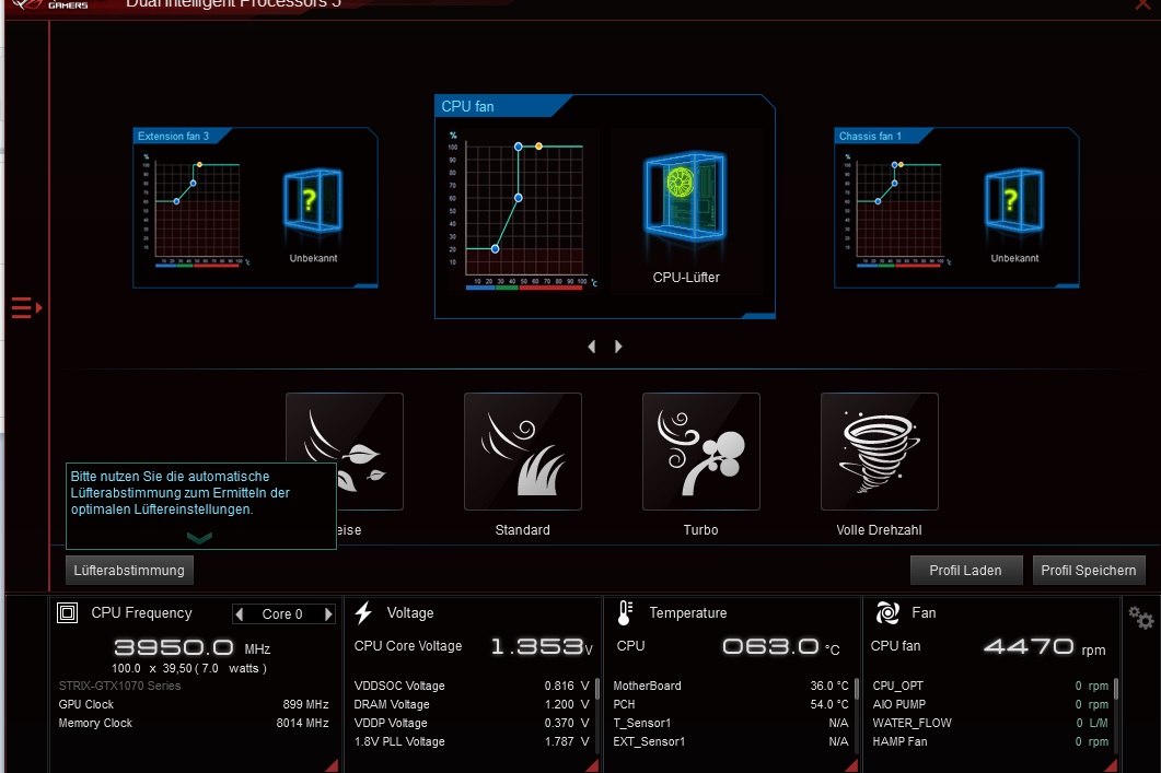

Kannst du die Geschwindigkeit der Pumpe regeln?
ja halt nur mit diesem Programm

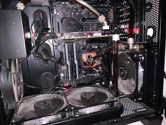

Egal wie viel Luft da im Kreislauf drin ist, eine DDC 3.25 müsste das locker mit Gewalt wegbekommen.
Entweder pumpt die Pumpe nicht richtig oder irgendwo ist was verstopft, dass da kein Durchfluss entsteht.
