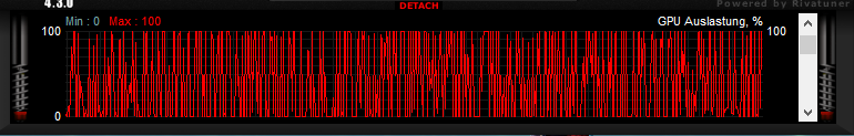

Bitte kontrolliere den Takt der CPU während des Spiels. Dazu die Auslastung der Grafikkarte.
Anleitungen dazu in #3
Ich habe mir das Programm Afterburn heruntergeladen, aber ich komme damit überhaupt nicht klar.
Die Anleitung, wie man es benutzt ist doch verlinkt.

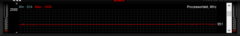

Ich hoffe mal das sind die richtigen.

also nach dem Screenshot taktet die CPU zwischen 834 und 1030Mhz....da passt also was nicht. Die GPU bremst auf jedenfall noch nicht und das ist bei dieser eher schwachen Karten seltsam.
Am Besten die Temperaturen der CPU beobachten, sind die gering dann ist es die Spannungswandlung auf dem Board oder Softwareseitig wird gedrosselt wobei der Takt das stabiler wäre und nicht zwischen 830 und 1030 schwanken würde.

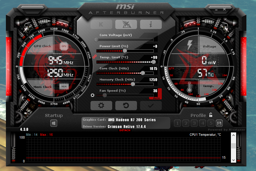

Hier nochmal ein Screenshot von Afterburn. Die Temperatur ist Konstant.
CPU1: Temperatur 15 Grad.
Deine CPU arbeitet nicht.
