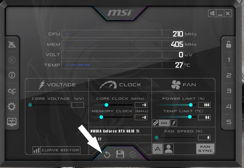

Timeeee07 schrieb:
Bringt es den Pc einfach zu resete, da sind ja alle Sachen wieder auf 0
Übertaktet wirst Du ja wohl mit dem AB haben. Da genügt es hier auf den offenen Kreis zu drücken um auf die normalen Einstellungen zurückzukommen.
Falls Du die Gigabyte Software verwendet hats gibt es sicher auch da einen Reset/Default Schalter zum anklicken.
