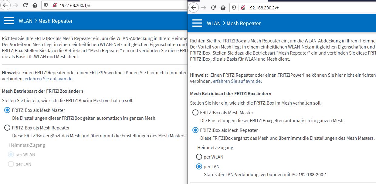

Jetzt komme ich komplett durcheinander. Wenn die 6490 Mesh Repeater im LAN ist, wer ist dann Mesh Master?
Ist die 758x Master, die 6490 verkabelter Repeater (direkt neben der 758x) und der 1750e verbindet sich nun mit dem WLAN des 6490? Ich bin jetzt überfragt, aber kann die 758x überhaupt Master mit deaktiviertem WLAN sein?
Was machst du mit dem langen Kabel? Ich hätte jetzt gedacht, eine 758x als Hauptrouter am Anschluss und Mesh Master und WLAN an. Die andere 758x ohne Kabel, drahtlos im anderen Raum als Mesh Repeater, WLAN nicht LAN-verkabelt. Als Test, weil ja Repeating/WLAN-Mesh Probleme macht.
Und ja, kannst ja mit langem Kabel im Arbeitszimmer die zweite 758x als Mesh Repeater per LAN testen.
Hier ein Bild, links der Hauptrouter als "Master", rechts "Repeater" per LAN, also verkabelt. Man kann die Verbindung zum "Master" einfach zwischen LAN oder WLAN wechseln.

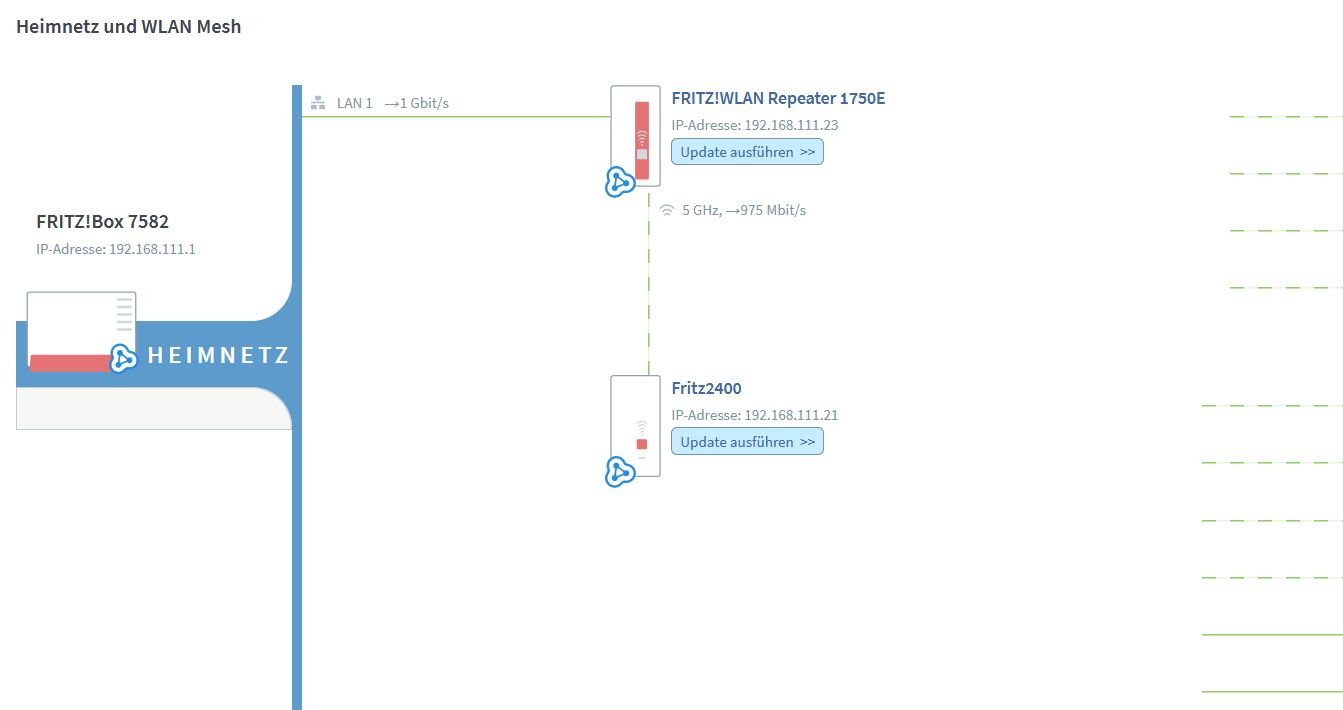

So läufts:
  • 758X Mesh Master (WLAN ausgeschaltet)
  • 6490 Mesh Repeater (via LAN zu 758X)
  • 2400 Mesh Repeater (via WLAN zu 6490)
  • 1750E Mesh Repeater (via WLAN zu 2400)

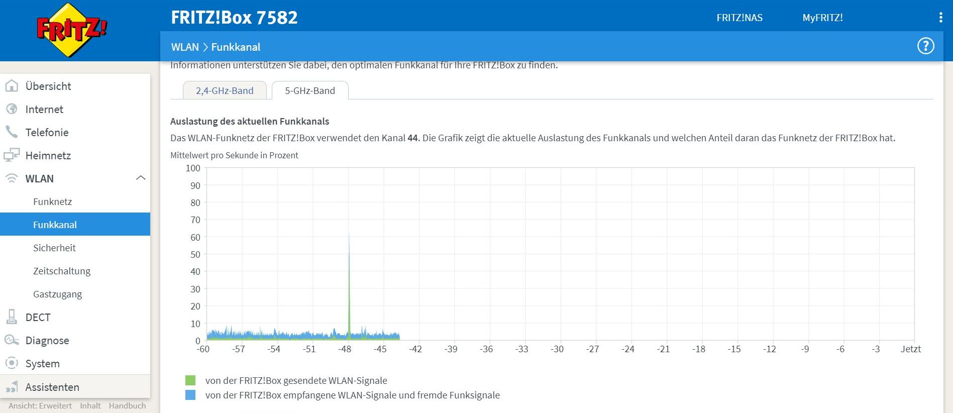

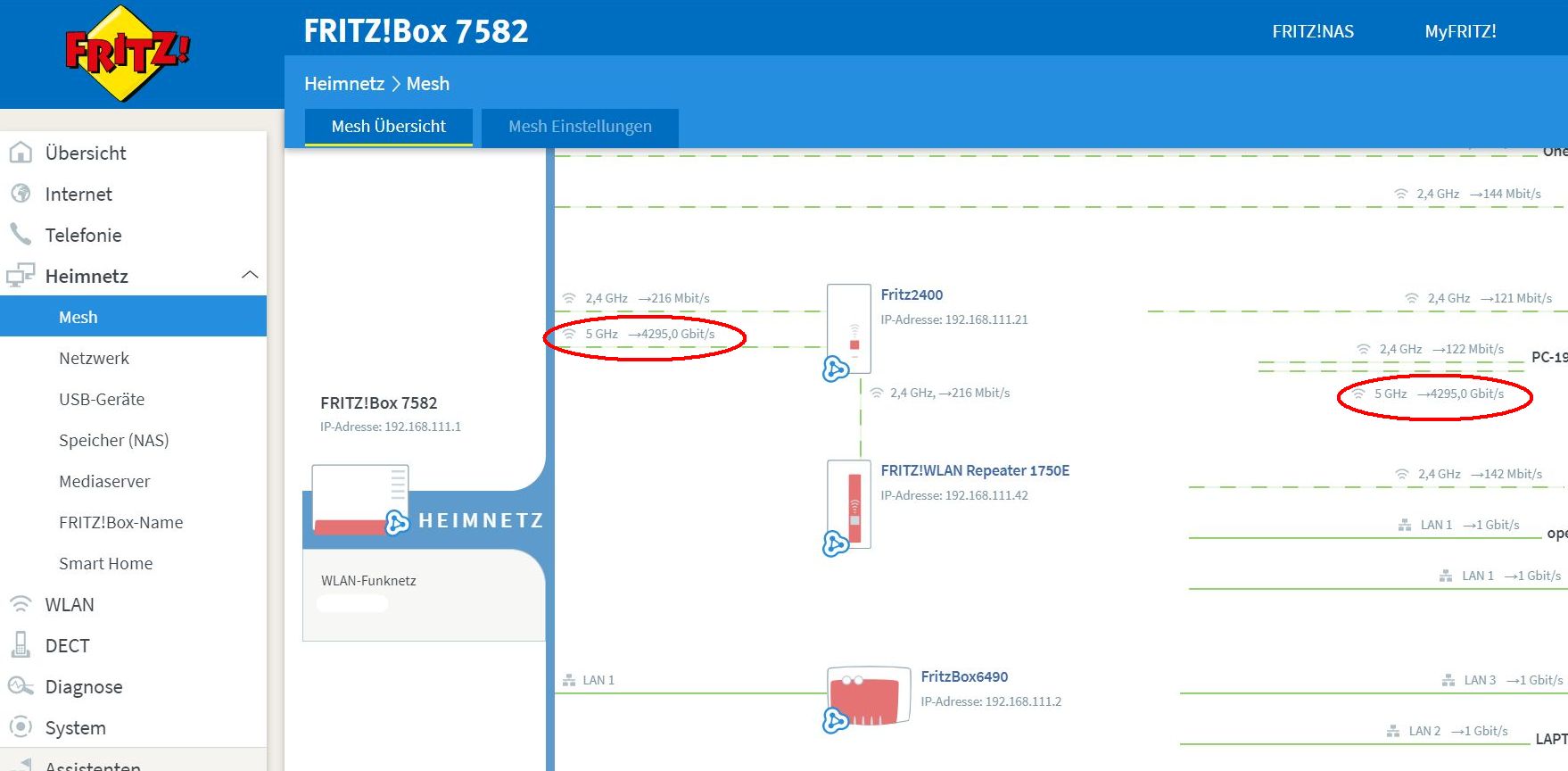

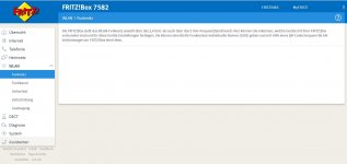

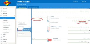

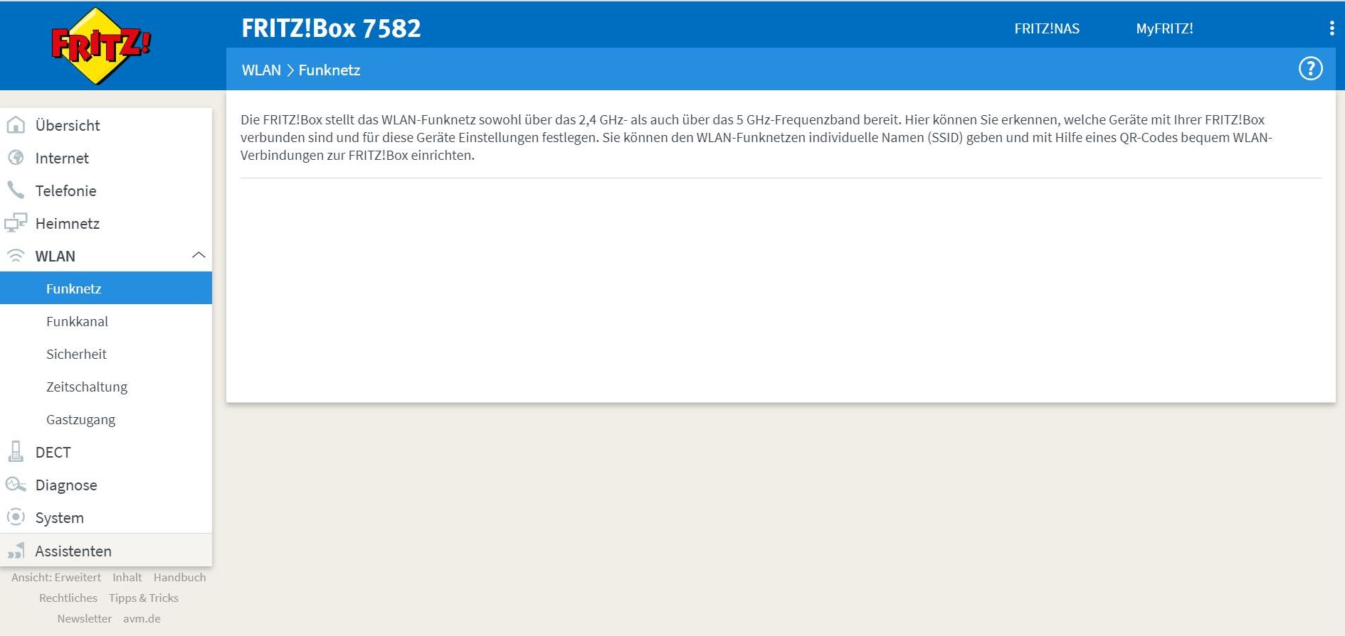

Jetzt hab ich der 7582 noch mal ne Chance gegeben und jetzt kommt eins der o.g. Probleme mit dem 5GHz Netz zurück und äußert sich wie folgt:
Von jetzt auf gleich ist das 5GHz Band tot, d.h. es kommt keinerlei Verkehr mehr von der Fritzbox zum Repeater und man kann es anhand folgender Symptome (siehe Screenshots) erkennen:
  • Keinerlei Traffic im 5GHz Band
  • Irrwitzige Übertragungsraten von Router zu Repeater (>4GBit/s)
  • Menüpunkt WLAN => Funknetz ist komplett leer
Irgendwas mal später kommt sogar auch ne Fehlermeldung, die jedoch vom Repeater praktisch erzwungen wird:
[fritz.repeater] Das 5-GHz-Frequenzband der WLAN-Basisstation ist nicht verfügbar. Der Repeater ist nur über das 2,4-GHz-Frequenzband mit dem Heimnetz verbunden.
In diesem Moment gibt es keinerlei Möglichkeit das 5GHz Band wieder zum Leben zu erwecken außer via Reboot der Fritzbox, alle anderen Möglichkeiten hatte ich bereits durchgespielt und bin kläglich gescheitert.

Nabend. Dass der Menüpunkt vom WLAN fehlen kann, hatte ich bei einer kaputten 7390. Im Leerlauf, wenig Last, "kalt" ging es, irgendwann war das WLAN weg und eben sogar der Menüpunkt. Die 7390 war allerdings alt. Gleichzeitig zwei Fritzboxen 7582 und 7583 identisch defekt wäre schon schräg. Auch bei verschiedenen WLAN-Chipsätzen.
Wegen DFS geht das 5 GHz aber nicht aus? Das würdest du in den Ereignissen sehen.
