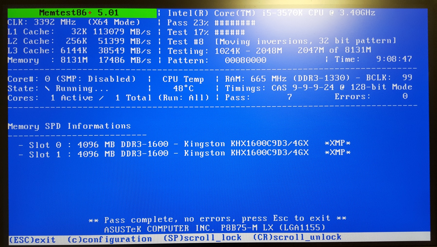

Zum richtigen Test von RAM ist unbedingt alles im BIOS so einstellen, wie es auch unter Windows läuft, also niemals dauerhaft irgendwelche CPU- oder RAM Einstellungen mit Tweaktools unter Windows verändern, die sind zum Testen und wenn es stabil läuft, übernimmt man die Einstellungen dann im BIOS! Dann die iso / img von Memtest86+ von CD oder USB-Stick booten, denn man kann nicht unter Windows sinnvoll das RAM testen, da Windows eine eigene Speicherverwaltung hat und daher das Ausbleiben von Fehlern nicht bedeutet, dass es keine defekten Bereiche im RAM gibt, die konnten ggf nur nicht getestet werden weil sie anderweitig belegt sind. Es sollten zuerst ein Test mit der aktuellen Bestückung erfolgen, also allen Riegeln zusammen und den momentenden BIOS Einstellungen.
Wenn man nicht schon sofort Fehler bekommt, sollten mindestens 6 PASS abgewartet werden und es darf dabei kein einziger Fehler auftreten, man lässt also memtest86+ am Besten über Nacht laufen. Gibt es einen Fehler, prüft man gewöhnlich die Riegel einzeln und wenn dabei keiner einen Fehler zeigt, dann stellt man die Spannungen hoch und / oder die Frequenz runter und / oder die Timmings auf weniger scharfe Werte.

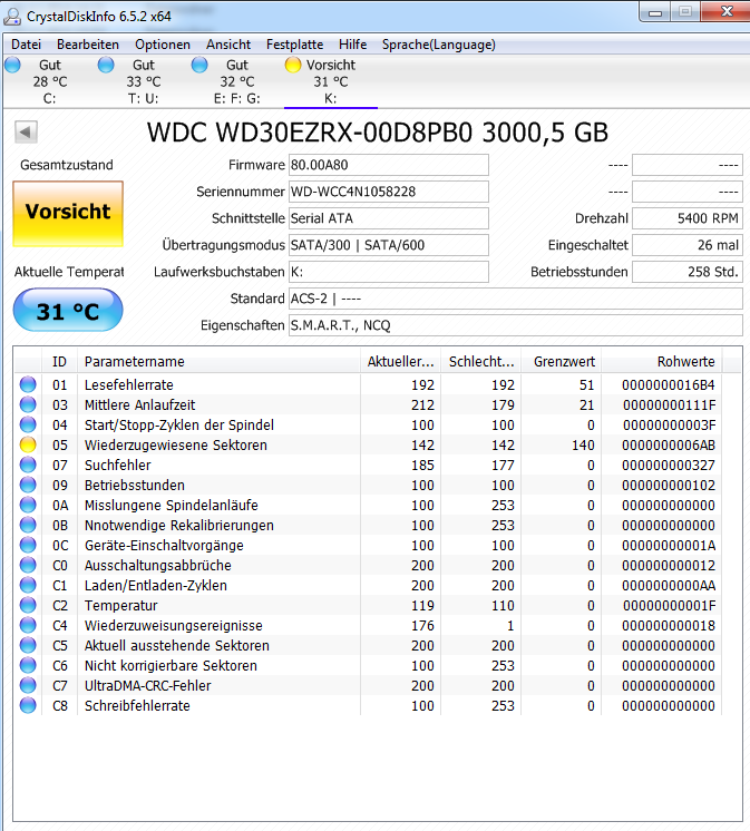

Das sind die CDI Werte. Den Memetest lass ich dann in der Nach laufen.
Update: 1. Memtest-Durchlauf ergab keine Fehler. Lasse es über Nacht dann öfter durchlaufen.
Das sieht sehr gut aus, aber die WD Consumer HDDs haben ja leider keine Internal-Data-Path-Protection, ja nicht einmal ein Attribut welches solche End-to-End Fehler anzeigen kann. Theoretisch könnten die Daten also auch auf den internen Datenpfade oder im USB-SATA Bridgechip verändert worden sein, aber es ist sehr, sehr viel wahrscheinlicher ein Problem des RAMs, oder hast Du ein System mit ECC-RAM, welches das dann auch durchgehend unterstützt? Waren wir mal den Test mit Memtest86+ ab.

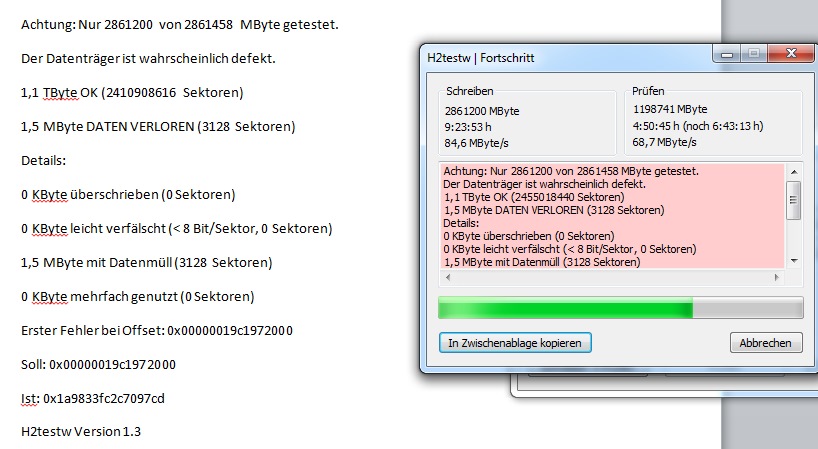

Mit dem ganzen Ärger mit ext. Platten und Dockintsation habe ich mir nun eine ext. mit Netzteil gekauft.
Die lief mit H2Testw ohne Probleme.
Daraufhin habe ich eine 3 TB Platte intern angeschlossen, formatiert und durchlaufen lassen.
Das ist das Ergebnis bisher (läuft seit 14 Stunden und wird immer langsamer, werde es wohl bald abbrechen da sinnlos):
Als nächstes nehme ich mir die 2. Platte vor, eine idente 3 TB WD Green, auf der der gleiche Inhalt ist. Die werde ich auch intern prüfen mit H2Testw.
So, abgebrochen, weil es immer langsamer wurde.

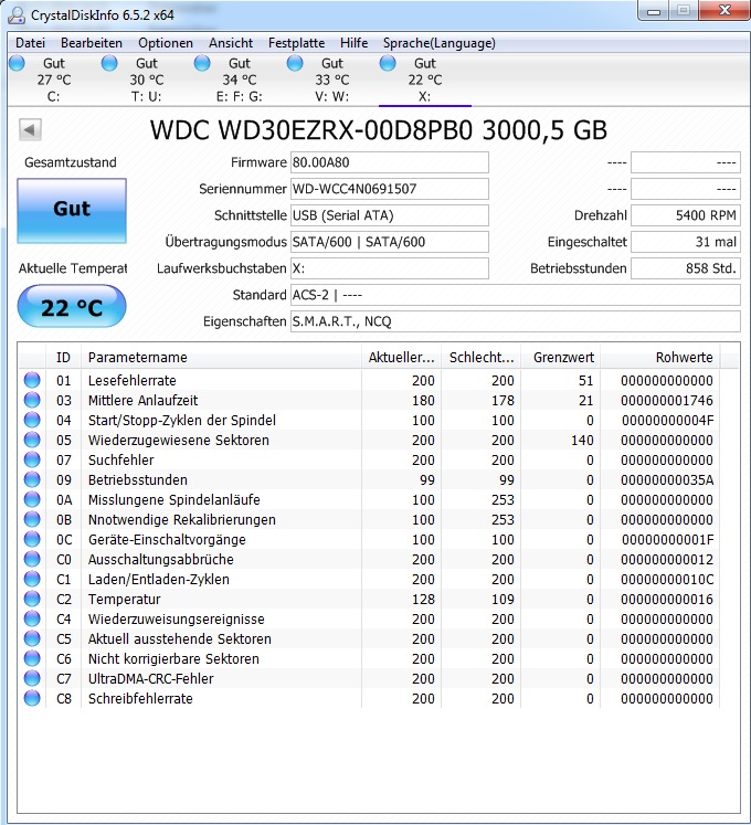

Das ist die Info zu der Platte:
1707 wiederzugewiesene Sektoren bei eine so jungen Platte sind klar ein Hinweis auf eine defekte Platte, vielleicht ein Transportschaden oder eine zu wenig vorsichtige Behandlung, denn HDDs sind sehr empfindlich. Es wundert mich aber, dass Datenverlust gibt, aber keine schwebenden Sektoren, die Wiederzuweisungen müssten beim Schreiben passiert sein und danach sollten die Daten auch korrekt wieder gelesen werden oder die Sektoren eben als schwebend angezeigt werden, vielleicht gibt es auch einen Fehler auf den internen Datenpfaden, was auch den seltsamen Schlechtesten Wert von Attribut C4 erklären könnte. Die Platte sollte ersetzt werden.
