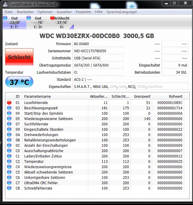

h2testw ist nicht als Benchmarks konzipiert, die Anzeige der Geschwindigkeit nur ein Beiwerk und es wird auch kein Anspruch auf besondere Genauigkeit erhoben. Schau mal mit CrystalDiskInfo was die S.M.A.R.T. Werte aussagen.
Danke für die Tipps.
Ich hatte die Überprüfung gestern Abend dann abgebrochen, und das Notebook + H2testw neu gestartet. Als ich vorhin aufgewacht bin, war es das selbe Spiel. Das hätte wieder unendlich lange gedauert.
Dann hab ich mir kurz CrystalDiskInfo gezogen und angeschmissen:
Was bedeuted diese Lesefehler-Rate für mich (und die Platte)? Zurückschicken und neue geben lassen?
Danke nachmal für die Antworten.
MfG
Lucas - mitras2
PS: Und danke HamHeRo für die Ausfürliche Erklärung zu den Geschwindigkeits-Angaben in H2Testw. :)

Die Lesefehler in CDI könnten ja auch durch eine nicht korrekte Verbindung auftreten? Bin mir nicht sicher, aber ich würde die Platte auf jeden Fall mal direkt an SATA anschließen, um Probleme mit der USB 3.0 Verbindung auszuschließen.

Verbindunsfehler müssten sich doch v.a. unter UDMA CRC Fehler (C7) bemerkbar machen?
So ist es, zumindest was die Kommunikation des USB-Bridge Chips im Gehäuse mit dem Controller der HDD betrifft. Wären es USB Verbindungsprobleme, so wüsste die Platte nichts davon. Die Lesefehler sind intern und wenn die nagelneu ist, dann gleich zurück damit zum Händler, der hat seine gesetzliche Gewährleistungspflicht zu erfüllen.

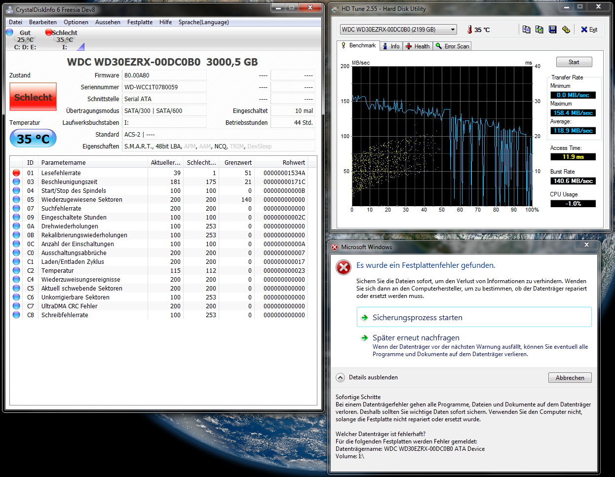

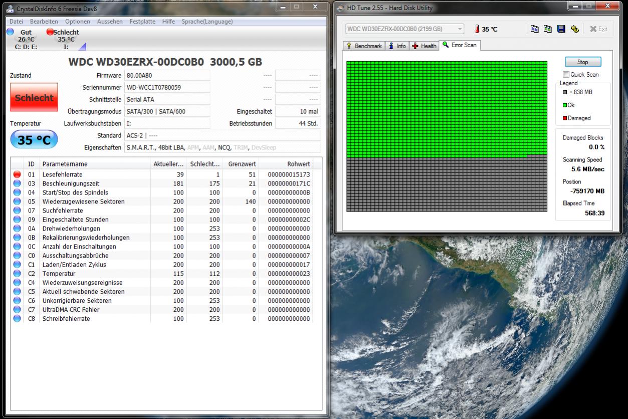

So - Hallo nochmal zusammen
Alle folgenden Ergebnisse habe ich bei direktem Anschluss an einen SATA-Port bekommen:
1. Zuerst habe ich in HDTune einen Error-Scan (in der langsamen, genaueren Variante). An dieser Position (Screenshot) ist der Scann dann für mehr als eine Stunde stehen geblieben. CrystalDiskInfo daneben zeit nochmal die SMART-Werte bei direktem Anchluss der SATA

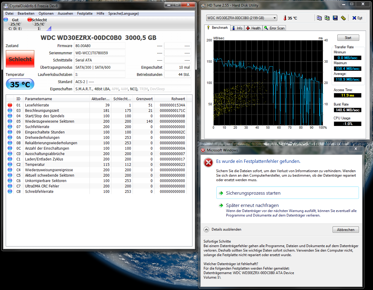

2. Danach habe ich interessehalber noch den HD-Tune Benchmark durchlaufen lassen. Sieht wohl ganz so aus als hätte die Platte im hinteren Teil ganz massive Probleme. Windows hat im laufe des Benchmarks dann auch so langsam festgestellt, dass da was nicht stimmen kann. Ich würde wohl sagen die Platte ist hin => Gewährleistung

Wieso jetzt noch der ganze Aufwand? (Und der Ersatzkauf?)
Noch einmal das WD-Diagnoseprogramm drüberlaufen lassen, um einen hieb- und stichfesten Rückgabegrund zu bekommen und gut ist.
Wenn Du Pech hast, hüpft Dir der SMART-Wert 01 wieder zurück knapp über die herstellerbestimmte Defektschwelle von 51 (er ist schon zurück von 11 auf 39), und Du bekommst Probleme mit dem Umtausch.
Ich habe selbst keine Hersteller-Umtauscherfahrung (bisher nur problemlose Rückgaben an den Händler gehabt, alles "früher Kindstod"), aber m.W. wollen die Hersteller immer sehen, dass ihr eigenes Programm die Platte als defekt meldet.
Das ist bei Unterschreiten der Hersteller-Grenzwerte für die SMART-Werte auf jeden Fall gegeben.
Das Ding ist so oder so im Eimer.
Er hat die Platte erst vor ein paar Tagen gekauft, da ist der Händler noch in der gesetzlichen Gewährleitungspflicht und man muss die nicht bei WD reklamieren. Übrigens meine ich mich zu erinnern, das diese uralte Freeware Version von HD Tune für so große Platten nicht geeignet ist. Das kann vielleicht noch mal jemand hier genauer bestätigen oder korrigieren. Die Positionsangabe von -759170MB sowie die Anzeige von 2199GB sind aber auf jeden Fall schon mal ein Hinweis, dass es nicht so ganz mit der 3TB Patte zu klappen scheint. Die S.M.A.R.T. Werte sind aber alleine schon ein Motiv zur Reklamation, den HD Tune Screenshot würde ich da gar nicht erwähnen.
