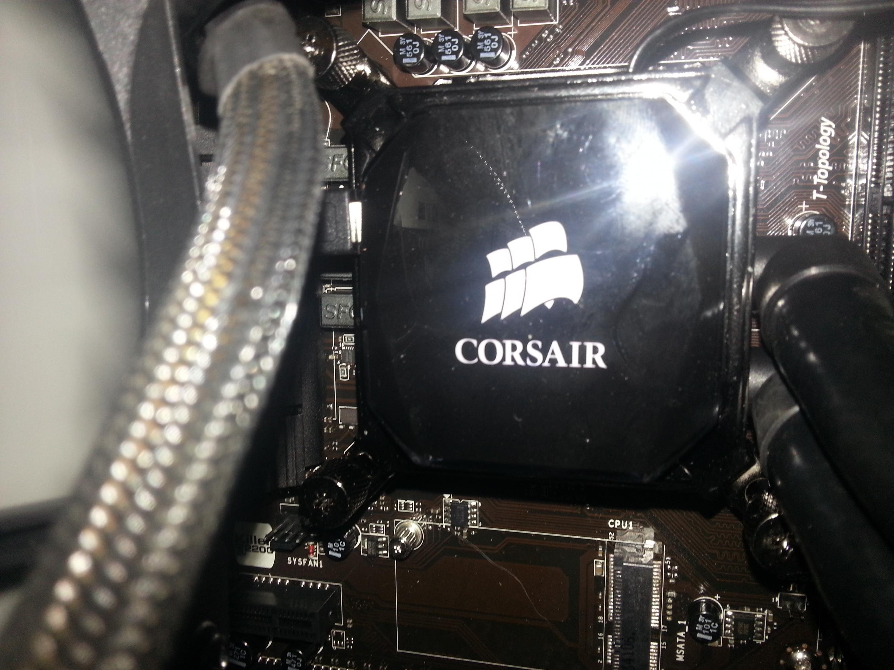

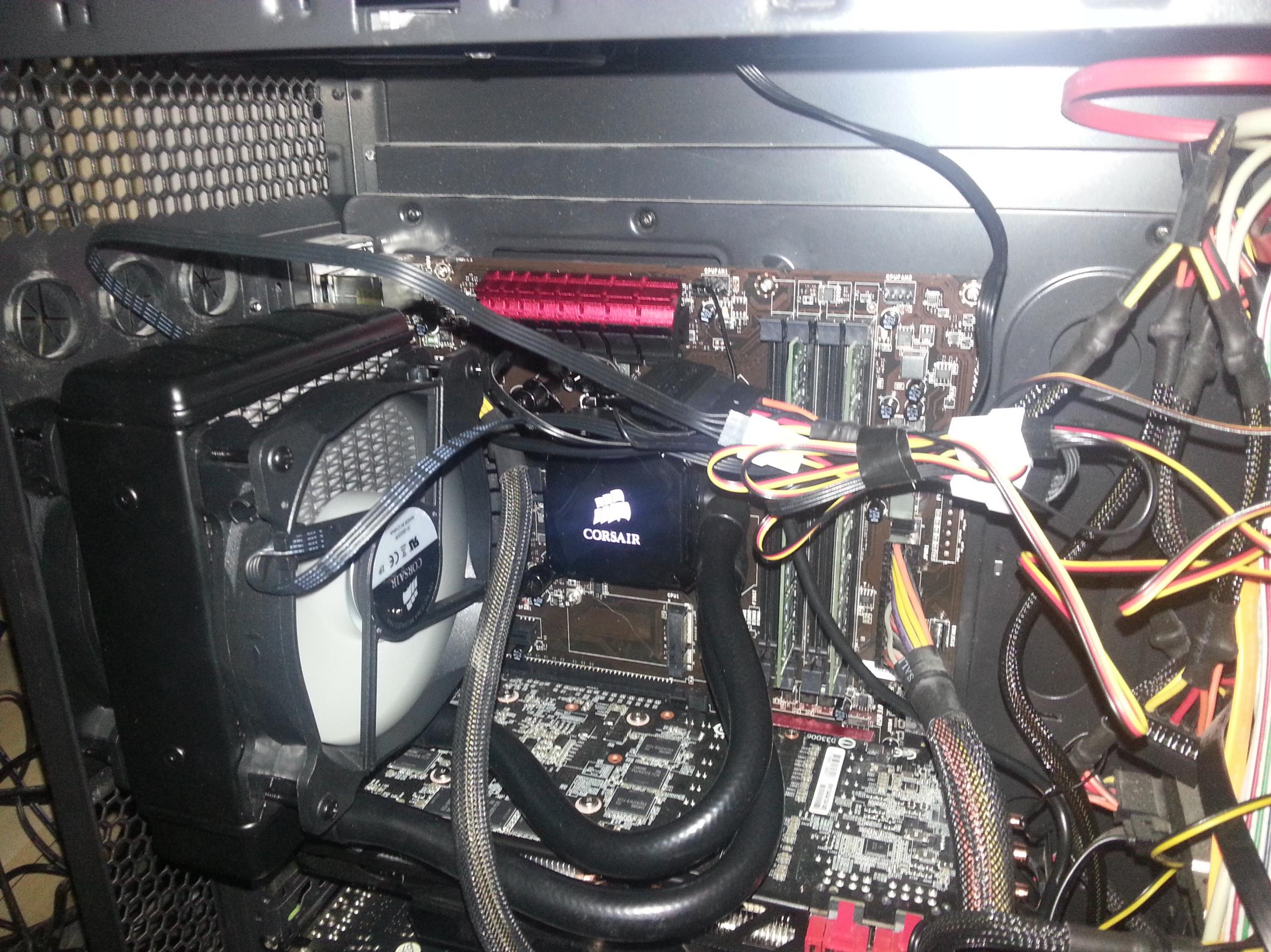

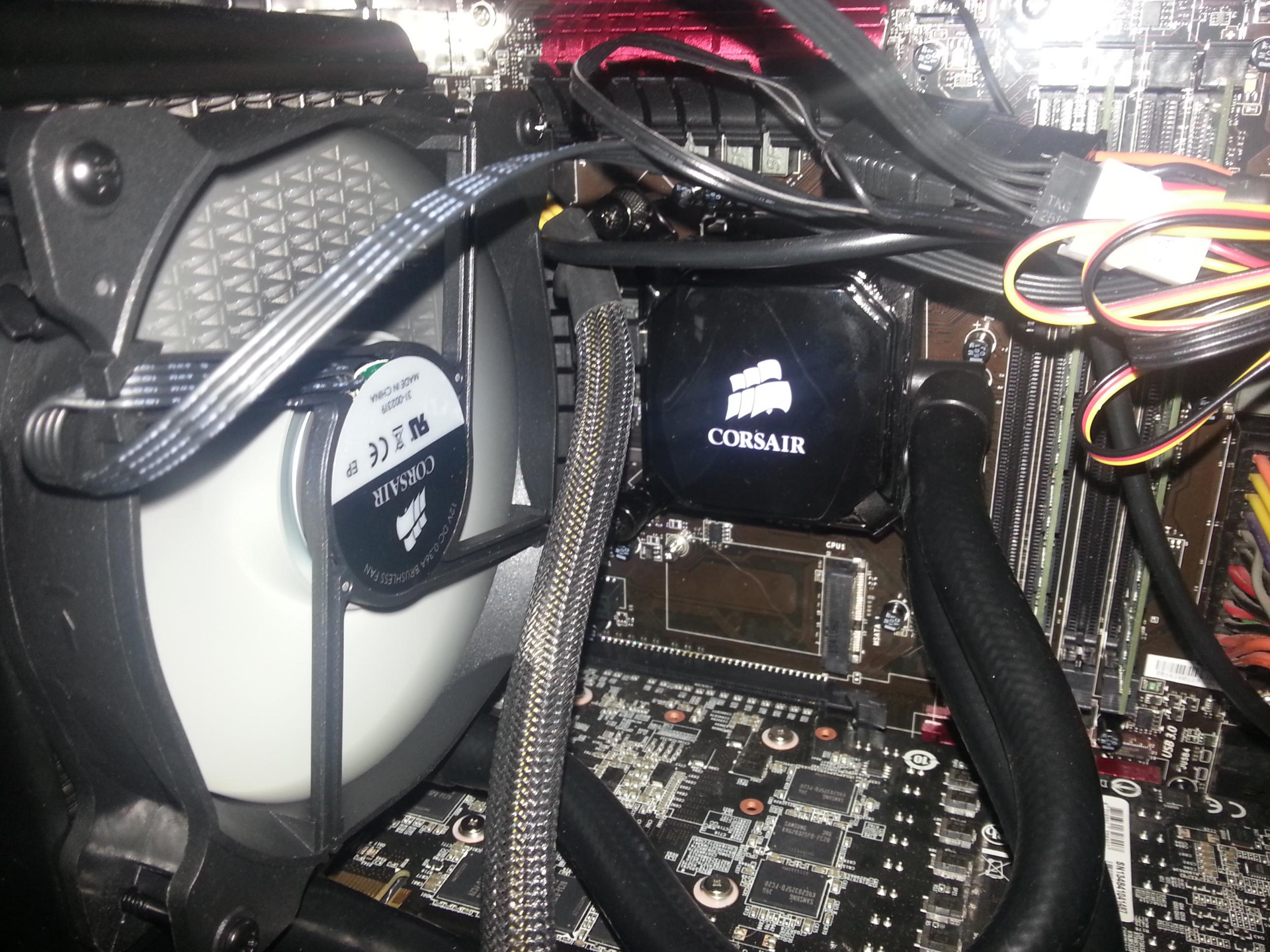

hier die bilder, denk aber nicht, dass die weiterhelfen

der bläst rein (kann mir trotzdem nicht vorstellen, dass das die Ursache ist)
Soll auch so sein laut Hersteller. Frischluft durch den Radiator.
Habe meine aber auch nach draußen gerichtet und keine schlechteren Temperaturen als vorher gehabt.
@berkeley: der soll reinblasen! rechts links kommt luft, oben wird sie abgeführt...
ja beide blasen rein und auch sonst liegt die h80 erfekt auf dem sockel...
