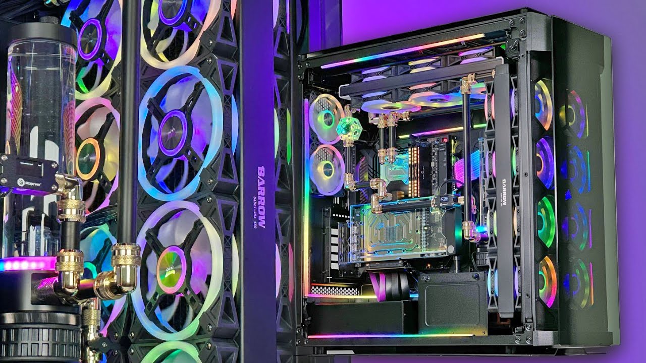

wenn ich mir build im net anschaue sind da 4 bis 5 Radiatoren Trin ?
Sehe bild
Habe Zwei Radiatoren die sind 120 - 480 - 45 mm
dann Zwei Radiatoren wo 120 - 360 - 45 mm
und ein 120 - 240 - 45 mm
Jetzt stellst du solch ein System in 38 °C Zimmertemperatur rein und rate mal, was dann passiert? :D
Das Wasser ist keine Klimaanlage, es transportiert nur die Wärme zu einer besseren geeigneten Position hin und wenn so viele Radiatoren ineinander verbaut werden, dann bekommen zwangsläufig einige Radiatoren die warme Abluft der anderen Radiatoren ab. Jetzt kannst du dir selbst vorstellen, wie sinnvoll das sein muss. :D
Die bessere Methode ist raus aus dem Rechner und selbst dann muss ein Raum gut belüftet sein, sonst wird sich die Wärme nicht mehr im Gehäuse anstauen, sondern im Raum. Die Umgebungstemperatur ist immer ausschlaggebend auf alle andere Temperaturen. Denn wenn du bereits eine Raumtemperatur von 38 °C erreichst, wirst du auch keine Wassertemperatur erreichen, die kühler ausfällt. Selbst wenn du die Lüfter alle auf volle Drehzahl hochstellst, unter 38 °C wirst du nicht kommen.
Im Gegenteil, es wird immer ein gewisses Delta anliegen und so kommst du noch etwas höher. Das Wasser bewirkt keine Wunder, wenn die Position und die Anzahl bzw. di Größe eines Radiators nicht gut durchdacht ist.
PS: Auch mit einer Wassertemperatur wird sich ein Raum noch stärker hochheizen, denn die warme Abluft muss egal, ob luftgekühlt oder wassergekühlt, immer in den Raum abgeführt werden. Mein Sohn sage ich auch immer, er soll wenigstens ein Spalt seiner Tür etwas auflassen, weil es bei ihm trotz Wasserkühlung im Hochsommer immer so heiß wird.

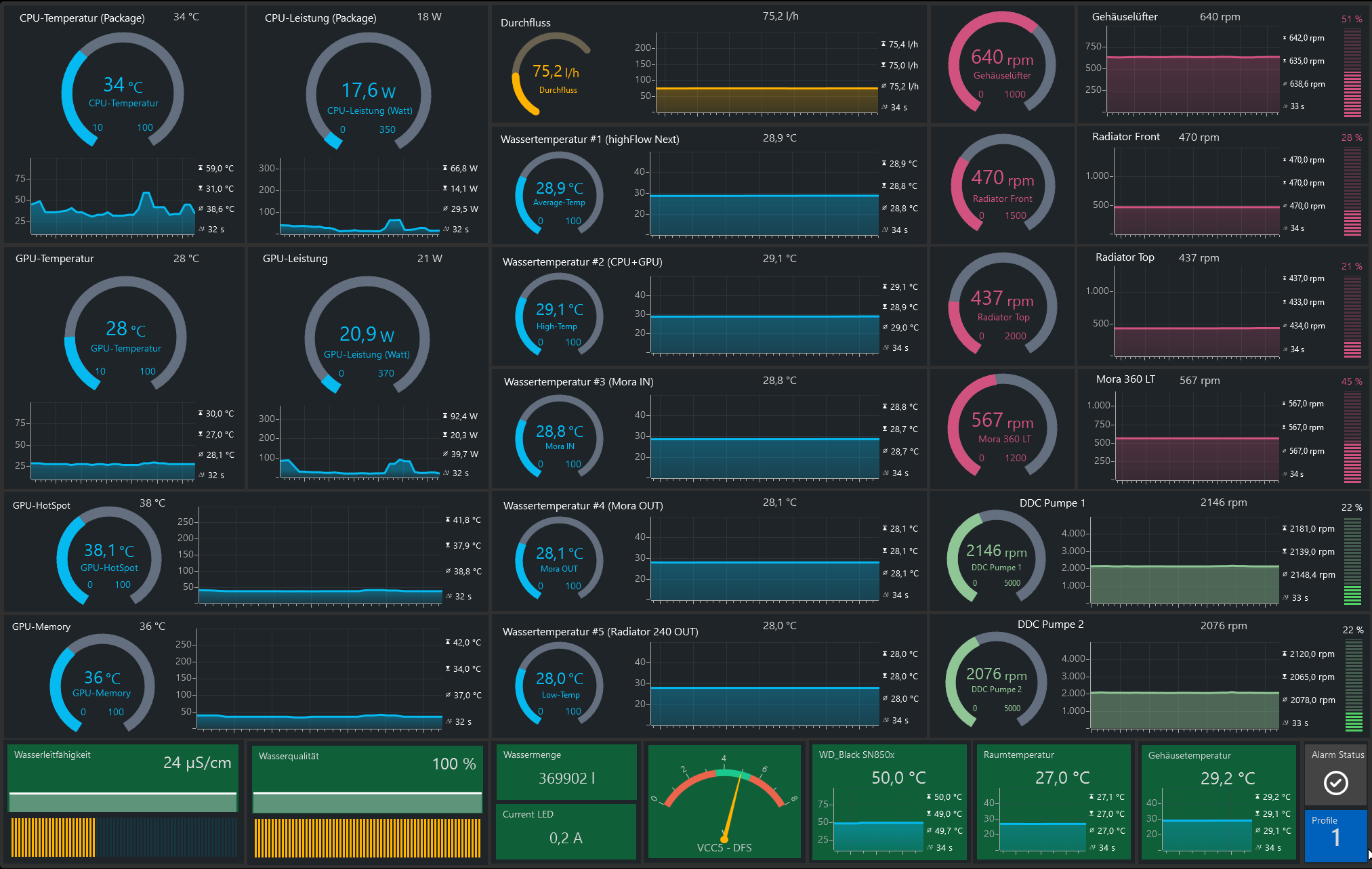

In meinem Fall sitze ich in einer großen Wohnküche und daher habe ich kein kleines Zimmer, was sich schnell aufheizt. Dennoch spüre ich nach einer längeren Sitzung einiges an Abwärme meines Rechners. Besonders, wenn wir im Hochsommer bereits eine Raumtemperatur von 26 - 28 °C erreichen.
Zum Beispiel zurzeit haben ich eine Raumtemperatur von 26,5 °C laut dem Thermometer, was ich auf dem Schreitisch stehen habe. Mein intern verbauter Temperatursensor meint sogar 27 °C Zimmertemperatur und mit dem Wasser bin ich auf 29 °C. Es handelt sich um Idle und meine Lüfter drehen hierbei bereits etwas höher, mit meiner Temperaturregelung nach Temperaturkurve.
In Gaming werde ich noch eine Wassertemperatur von etwa 35 - 36 °C erreichen. Denn unter 30 °C werde ich mit den momentan herrschenden Temperaturen nicht unterschreiten können. Bei meinem Sohn wird es höher ausfallen, weil er nur zwei Radiatoren intern verbaut hat und er seine Tür immer schließt. Sein Zimmer heizt sich daher viel schneller und auch viel höher auf.
Zudem habe ich noch den Vorteil, weil bei mir noch ein externer Radiatoren (Mora) auf dem Boden steht. Der fördert aber die warme Abluft auch auf den Raum ab und daher muss ich dafür sorgen, dass ich den Raum gut belüfte. Sonst würden wir auch hier die 30 °C leicht erreichen und gar übersteigen.
Unsere Wohnung ist auch noch dazu gut gedämmt, bedeutet, im Winter gelangt keine Wärme ins Freie und im Hochsommer genauso wenig... :freak:
Manchmal ist es Nachts draußen kühler als in unserer Wohnung, weshalb es immer wichtig ist gut zu lüften.
