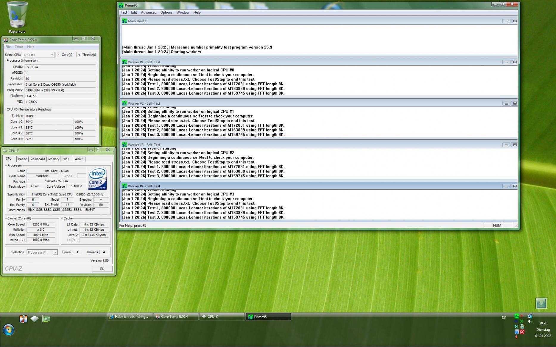

Hier nochmal ein Screeshot. Meine Temperaturen bleiben auch nach 2h Prime95 unter 66°C @ 22°C Raumtemperatur..

Lass wenigstens den Large FFTs eine Weile laufen, dann merkst du bald ob die NB Voltage zu gering ist.
Du hast ja nur mit dem Small FFTs getestet und bei der Testart weißt du ja gerade das die
VCore nicht zu gering ist und das die FSB Termination Voltage wahrscheinlich passt.
