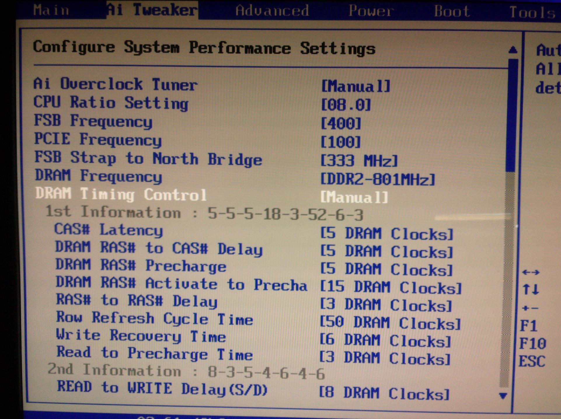

Habe ich das richtig gemacht?
von Memtest, und bitte von deinen Bioseinstellungen(Ai tweaker)
beim übertakten keine auto einstellungen(schau mal ins Handbuch^^da steht beschrieben was die Einstellungen machen)
Mach bitte erstmal die Auto Einstellungen auf manuell(alles manuell fixen auch alle andere Einstellungen, weil sonst dein Board ein Eigenleben entwickelt).
Und ein Sprung von 1.25 auf 1.36 ist schon eine enorme Voltcore Erhöhung^^.

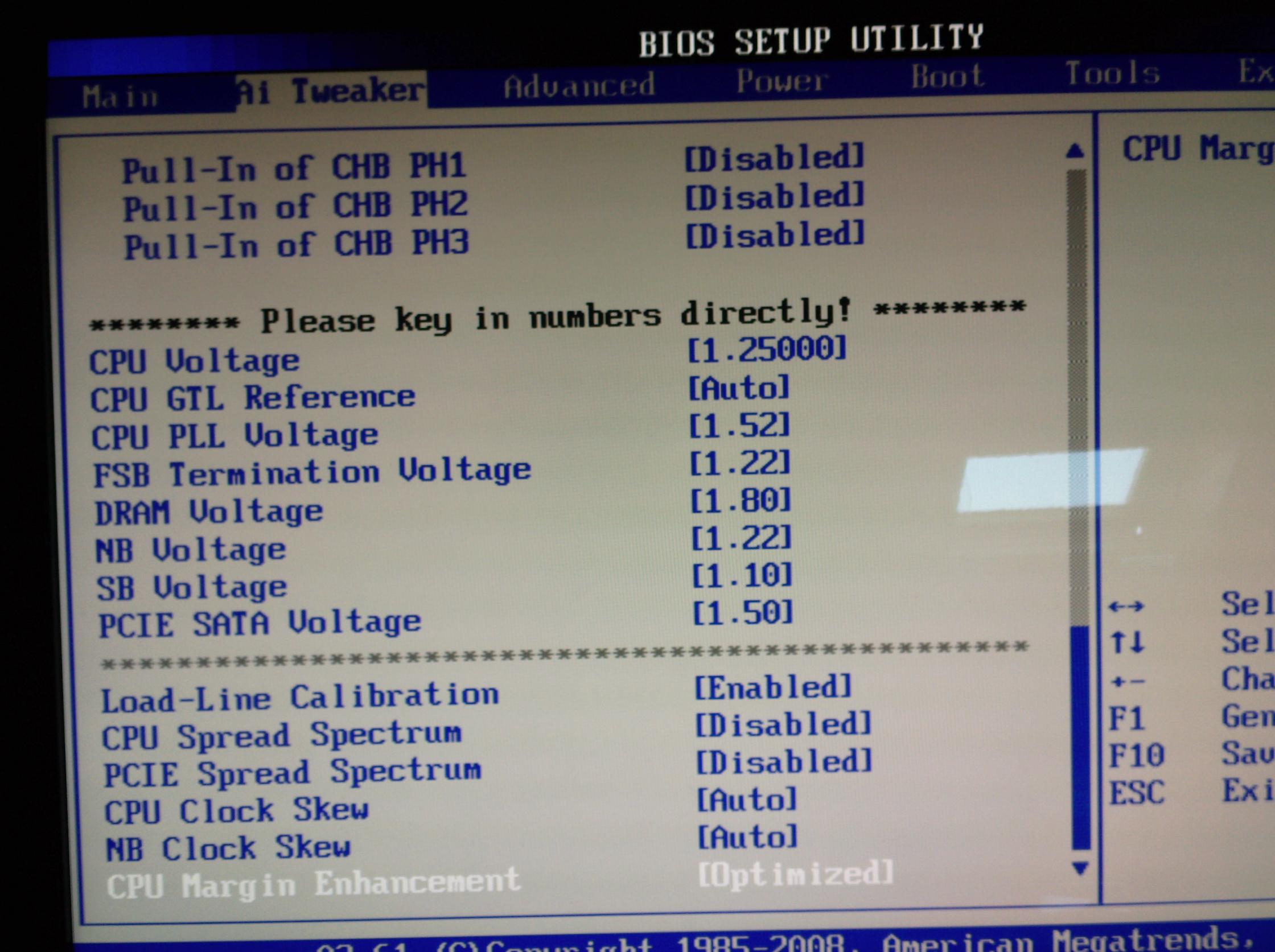

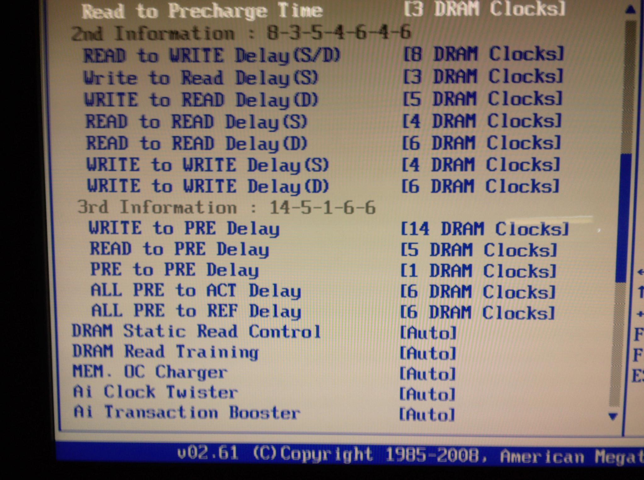

Ich habe auch alle Einstellungen gefixed außer halt die RAMs.
Ich mach mal eben Screenshots und editiere diese rein
So hier nun die Screenshots. Ich denke die grau gefärbten Angaben, die bei "1st Information", "2nd Information" und "3rd Information" stehen, müssen übernommen werden?
Ich habe atm noch alles auf Auto und werde es ändern, wenn ich mich durchgelesen habe oder mir einer sagt, was denn die besten settings wären.
Nur die letzten 5 ["DRAM Static Read Control", "DRAM Read Training", "MEM. OC Charger", "Ai Clock Twister" und "Ai Transaction Booster"] sagen mir überhaupt nichts. Wäre jemand so nett und könnte mir dabei helfen.
Ich habe schon dutzende OC Guids gelesen, aber ihne Hilfe steig ich da nicht 100%ig durch
Ich habe 5-5-5-15 eingestellt, weil das auf den RAMs drauf steht. Im BIOs steht 5-5-5-18. Welcher Wer sollte ich nehmen? 15 o. 18?

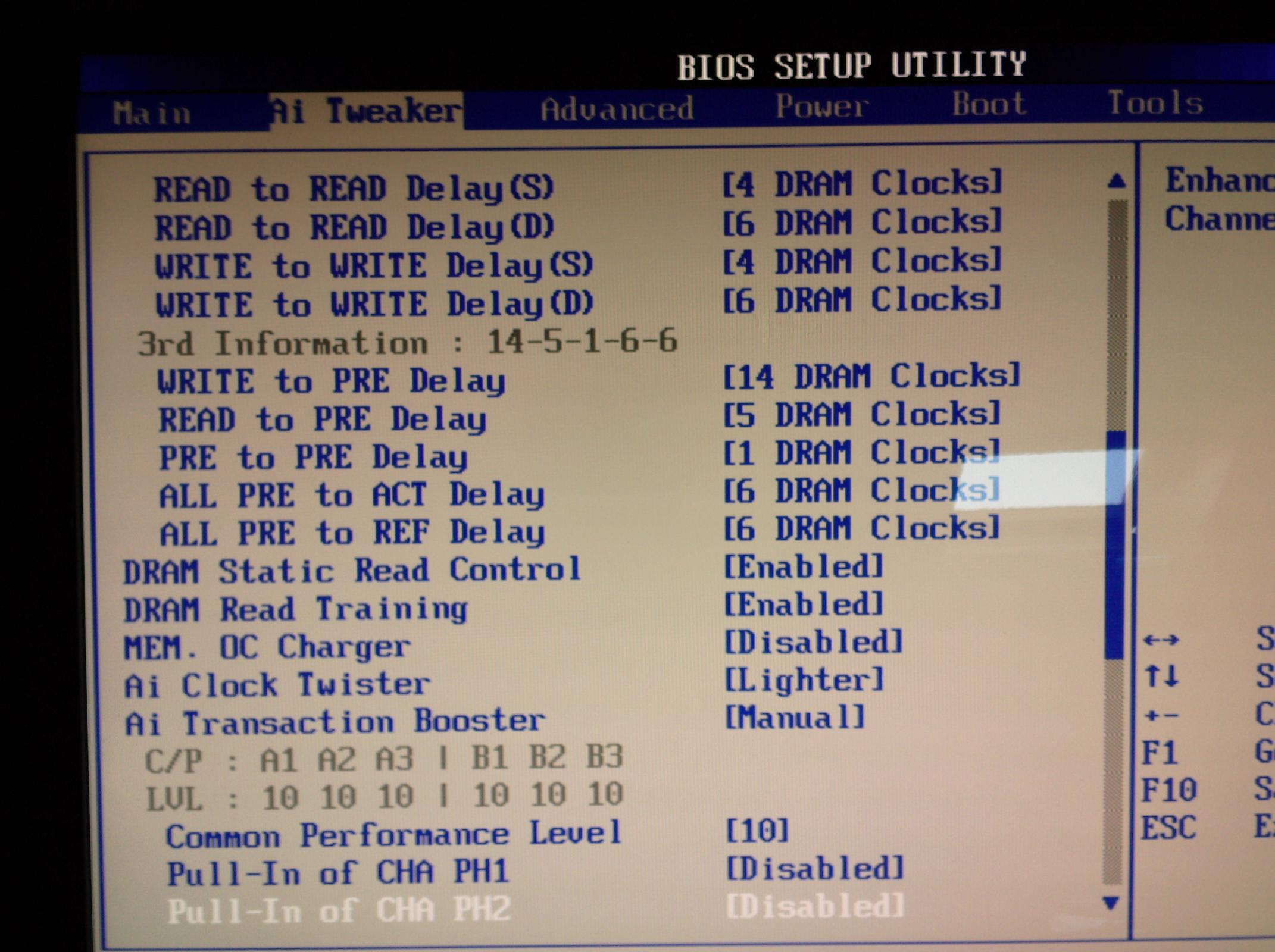

Fsb strb to northbride auf 400, hast ja 400 und nicht 333
dram static control auf "ausprobieren"
Mem oc charger auf disabled
ai clock twister auf light oder lighter...auch ausprobieren, eventuell auch höhere Werte ausprobieren
ai transaktion booster auf enabled und den wert common perform. level auf 10, ... 9 kann man ausprobieren
GTL´s auf auto
Load linbe calibration auf enabled( bewirkt das deine CPU voltage unter last nicht so stark einbricht, da du unter last gerade eine stabile vcore brauchst)
cpu margin
...nicht auf Performance mode!!! auf den kleinsten wert! du übertaktest ja schon die Hardware und dann soll sie sich selber nochmal übertakten?!
Und lesen heißt nicht verstehen^^. Manchmal muss man sich halt durchfuchsen... .

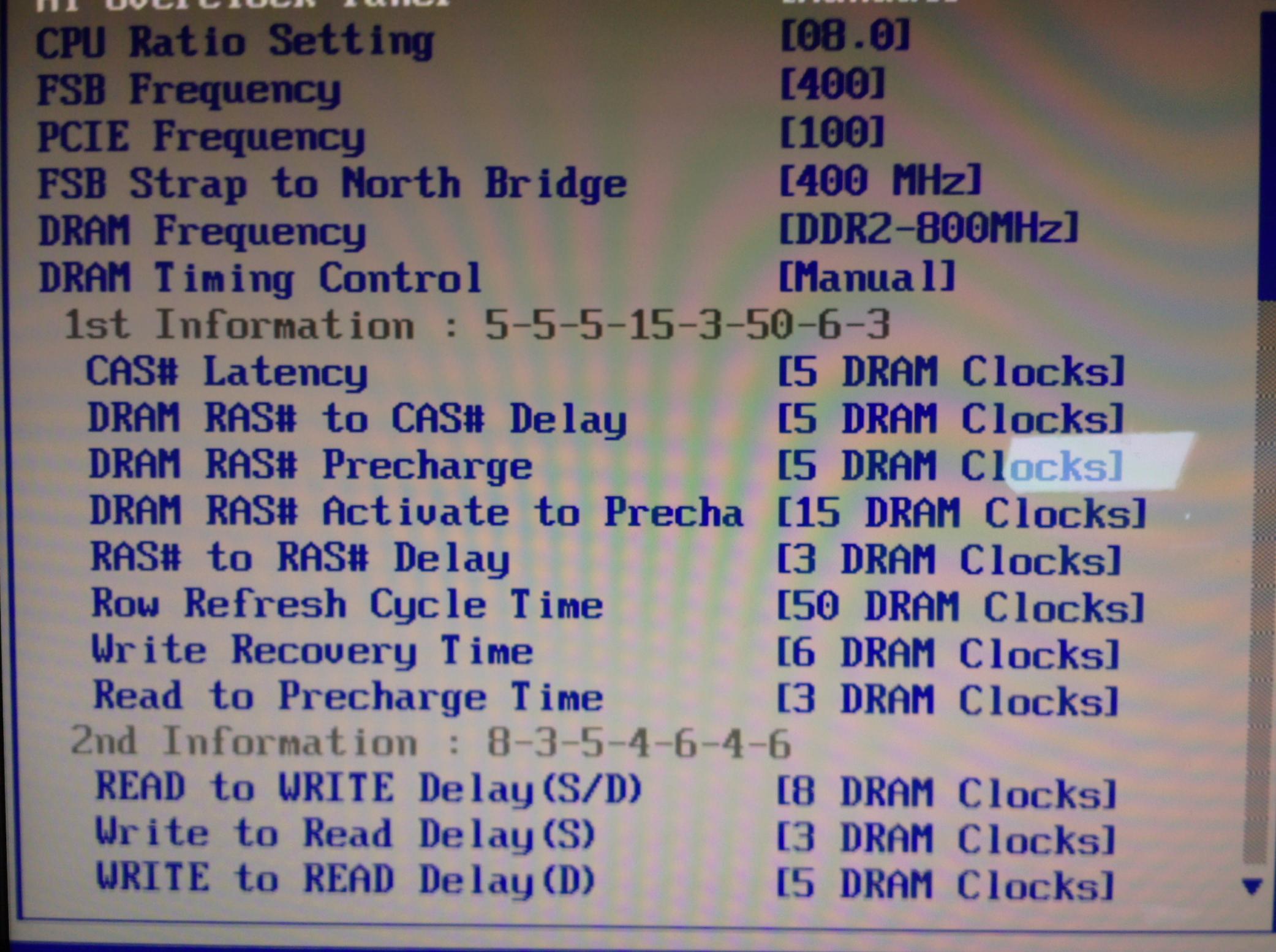

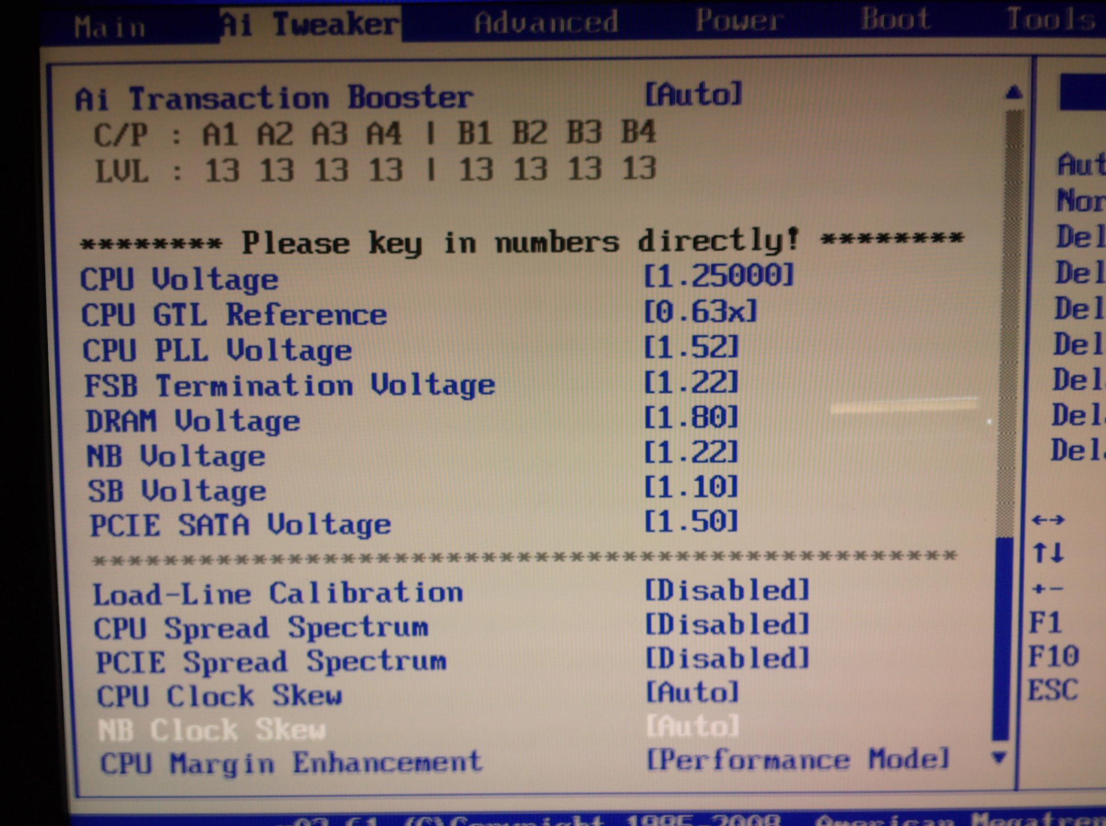

Habe ich versucht - Windows wollte nicht mehr starten.
Jetzt habe ich eben gerade wieder meine stable 3,2GHz settings geladen.
Wenn ich strap to NB auf 400 stelle, muss ich auch die FSB Spannung erhöhen? Weil vorher htte ich da 333Mhz @ 1,22V
Kühler ist ein Noctua NH C12P und folgende settings gingen nicht:
nee dein fsb ist gleich
haste alles mit einmal verändert?oO
nochmal du musst dich rantasten! 10mhz schritte! denke du ahst das how to gelesen?
ja sicher, ich habe ja auch nicht getaktet...ich habe lediglich die ramsettings geändert, mehr nicht...

Hi,
die 3,4GHz gehen auch nich stable -> Nach knapp 1h bekomme ich einen Bluescreen. Muss dazu sagen, dass die Ram Tmings wieder alle auf AUTO sind, weil wenn ich was ändere fährt Windows nicht mehr ordnungsgemäß hoch, oder ich bekomme so einen Farbbug. Kann mir jemand dazu was sagen? Die Farben vom Deskhintergrund, etc. sind alle total verpixelt und verschwommen.
Naja folgende Einstellungen lasse ich jetzt drin, habe kB mehr auf OC:
3,2GHz Settings Asus P5Q:
# OC Tuner - [Manual]
# CPU Ratio Settings - [0,8]
# FSB Frequency - [400MHz]
# PCIE Frequency - [100MHz]
# FSB strap to Northbridge - [333MHz]
# DRAM Frequency - [801MHz]
# RAM Timings - [AUTO] -> Alles Auf AUTO getellt
Spannungen:
# CPU Voltage - [1,250] = max .VID
# CPU GTL Voltage - [0,63x] Soll "optimal" f. 45nm Quads sein. Kann ich das so lassen?
# CPU PLL Voltage - [1,52] Siehe hier: http://www.xtremesystems.org/forums/showpost.php?p=3088504&postcount=951
# FSB Termonation Voltage - [1,22]Siehe hier: http://www.xtremesystems.org/forums/showpost.php?p=3088504&postcount=951
# DRAM Voltage - [1,8] Herstellerangaben
# NB Voltage - [1,22] Kann man das erfehrungsgemäß so nehmen bei 8GB RAM? 2GB laufen stable...
# SB Voltage - [1,10] Sicherheitshalber aufs Minnimumm gefixed
# Sata Voltage - [1,5] Sicherheitshalber aufs Minnimumm gefixed
Sonstiges:
# C1E - disabled
# Load Line Calibration - [disabled]
# CPU Spread Spectrum - [disabled]
# PCIE Spread Spectrum - [disabled]
# CPU Clock Skow - [AUTO]
# NB Clock Skow - [AUTO]
# CPU Margin Enhancement - [Optimized]
http://www.xtremesystems.org/forums/...&postcount=951 ist aber das erste bios was es gab, aber deswegen keine autos^^ .
vMCH(vNB)>>kannst schon bis 1,28 gehen^^da passiert nix, dann dürfte es mit 8 gb und OC schon klappen
Wie weiter oben schon erwähnt brauch die NB bei Vollbestückung etwas mehr.
Wenn ich es überlesen haben sollte, sry aber was für Speichermodule/BIOS-Version hast du?

Was noch helfen könnte:
DRAM Static Read Control [Disabled]
DRAM Read Training [Disabled]
MEM. OC Charger [Enabled]
Ai Clock Twister <--- je "stronger", desto besser, aber möglicherweise instabiler
Common Performance Level <--- je niedriger, desto besser, aber möglicherweise instabiler (Ai Transaction Booster [Manual])
CPU Margin Enhancement [Performance Mode]
