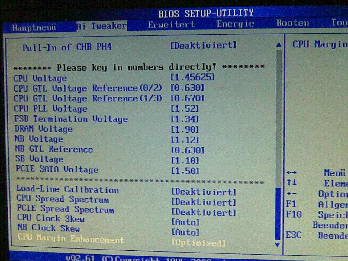

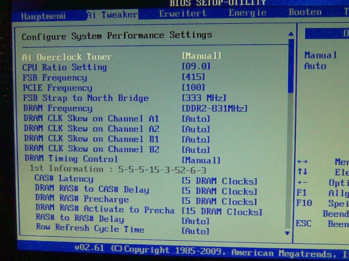

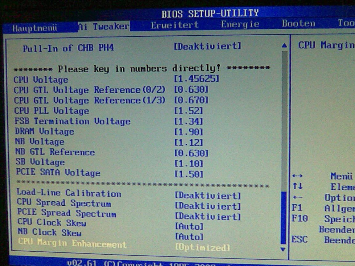

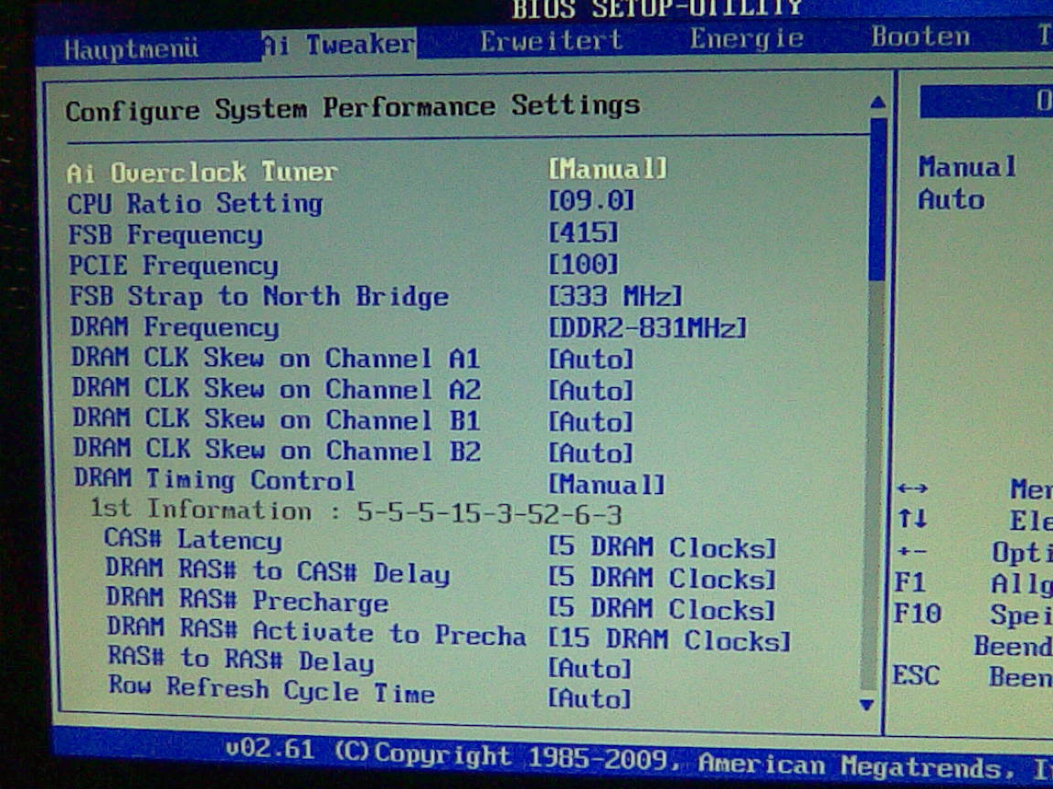

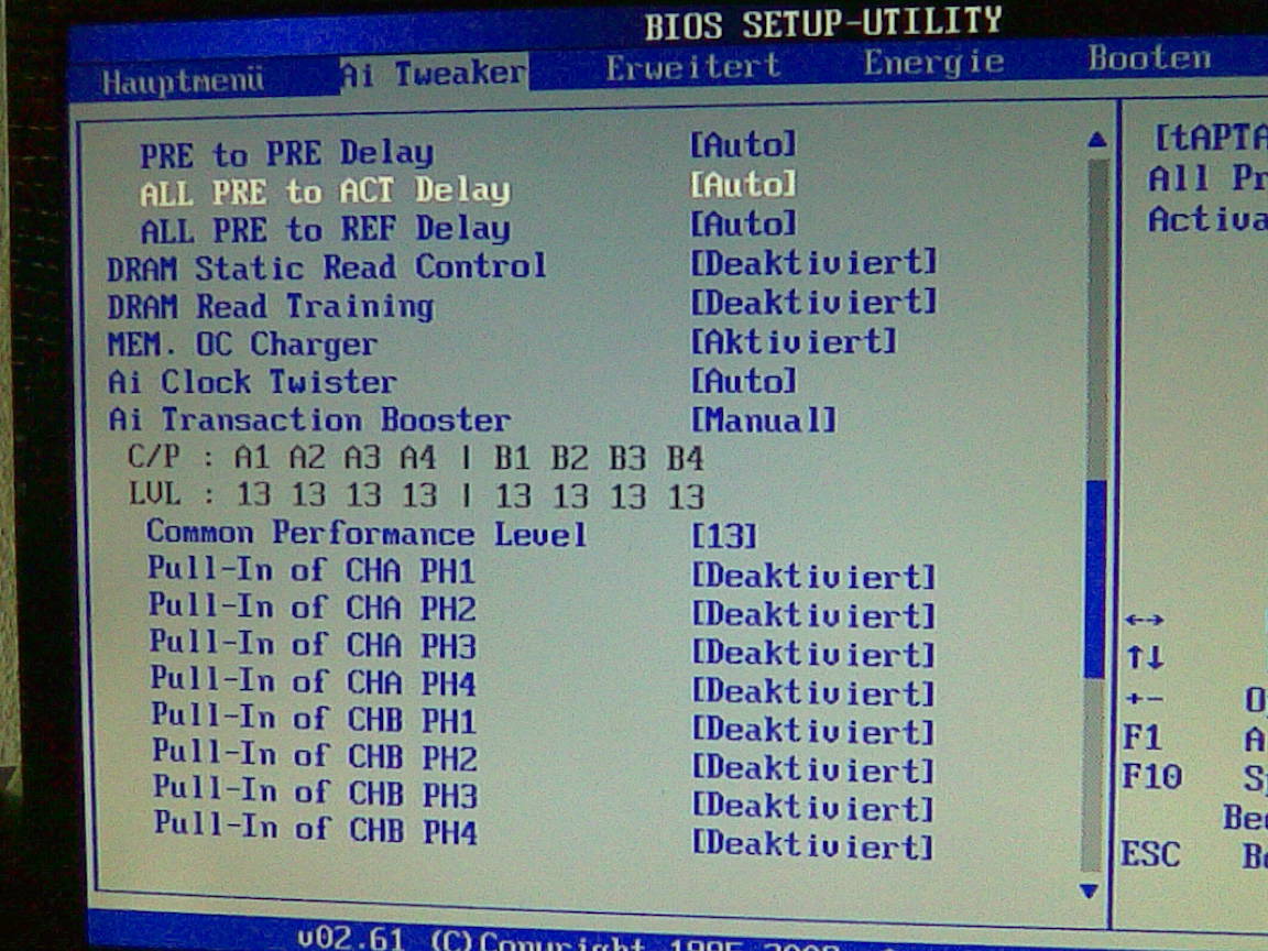

hab ma bilder vom Bios gemacht.

aber 65nm hab ich...nicht vergessen
Ist mir bewußt. ;)
Wie schon erwähnt ..... die NB Voltage auf 1.18-1,22V setzen.
FSB Termination Voltage auf 1,22-1,28V.
Die CPU GTLs dienen ja eher den Feintuning, also sind Sie auf "Auto" auch nicht verkehrt.
Allerdings kann die NB GTL einiges bewirken.
Das gehört eben ausgetestet und du kannst Sie auch vorerst auf "Auto" belassen.
Mem OC Charger kannst du eigentlich auch auf "Auto" stellen.
DRAM Read Training auf "Auto" oder "Enabled".
AI Clock Twister eventuell auf "Light".
CPU Margin Enhancement auf "Compatible" könnte möglicherweise die bessere Einstellung sein.
Deine Rams bist du mir ja schuldig geblieben, deshalb kann ich darüber nicht viel sagen.
Edit:
Verändere nicht alles gleichzeitig, fang erst einmal mit der NB Voltage und der FSB Termination Voltage an.
MfG.

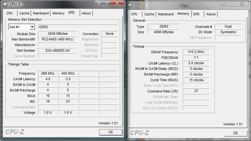

was natürlich nicht so bleiben soll :)
müsst ich da evt auch schon langsam mehr Saft geben?
Bei den Rams bist du ja schon über der Herstellervorgabe, eigentlich sollten 1,80-1,82V für
415MHz FSB reichen.
Neuere Biosversionen dürften die DRAM Voltage nur mehr geringfügig overvolten (~0,02V)
Wenn es die Rams nicht mitmachen sollten, dann bleibt noch der Umweg über das entschärfen der Timings.
Normalerweise sollten Sie den geringen Mehrtakt aber problemlos schaffen. ;)
Die Einstellungen können dir bei den Rams eventuell auch noch helfen:
AI Clock Twister: "Light"--"Lighter".
Falls es noch nicht laufen sollte, dann stell die NB Voltage auf 1,20V und die GTLs auf "Auto".
MfG.
