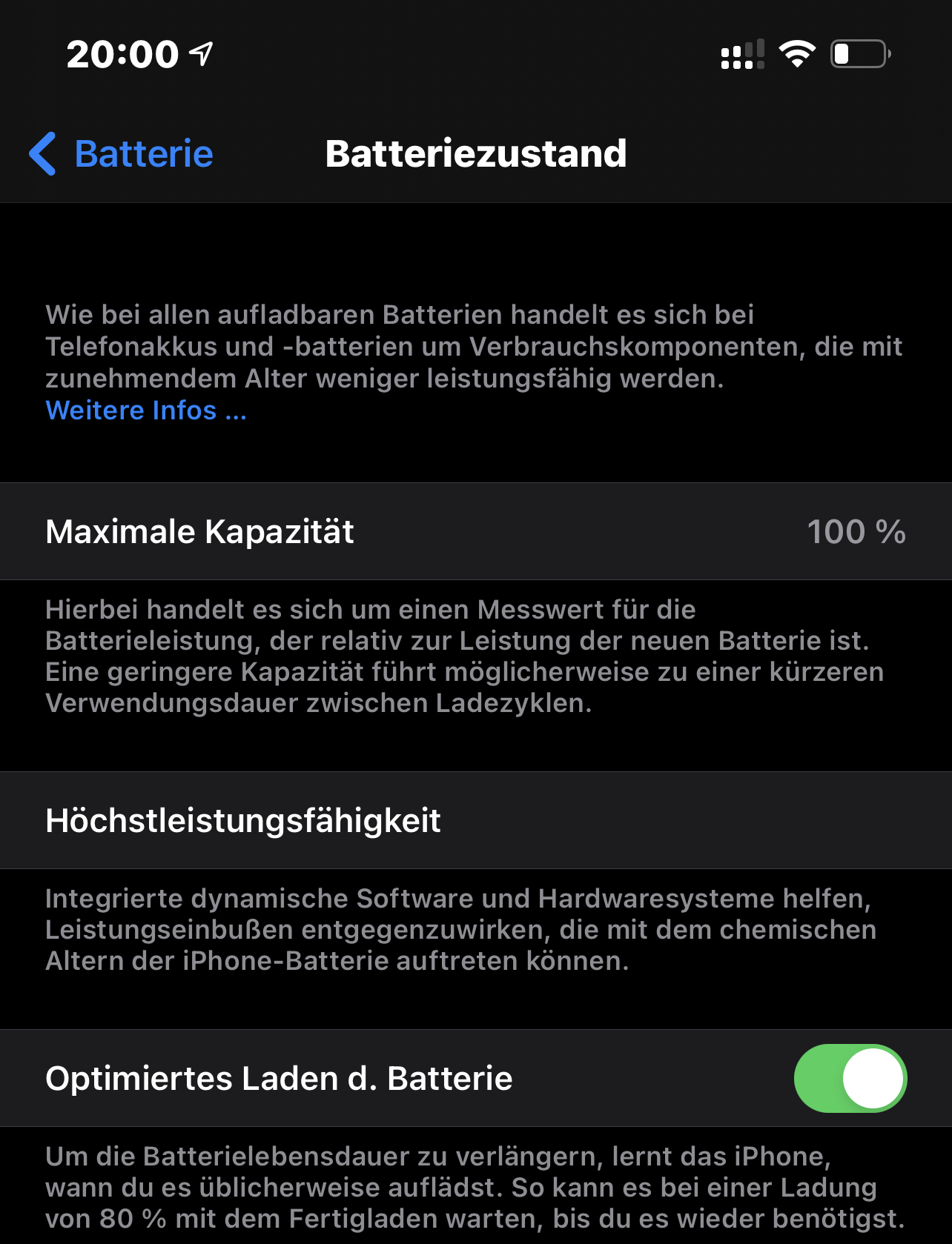

Ich würde mich als iOS Poweruser bezeichnen (8-12h pro Tag) und mein 12 Pro Max ist auch noch bei 100% Ladekapazität. Bei mir funktioniert die Ladetechnik relativ gut.

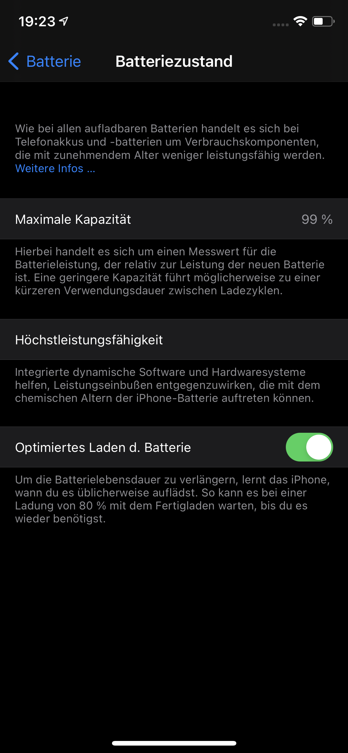

Mein 1,5 Jahre altes iPhone 11 Pro hat noch 99 Prozent Akkuleistung, ohne das ich mir je irgendeinen Stress gemacht habe und irgendwelche Ladezyklen beachtet habe.
Das Gleiche konnte ich bisher bei allen iPhones festellen die ich hatte.

Ganz normales Laden mit dem 12er Pro Max nach 4,5 Monaten, optimiertes Laden ist aktiviert und ich lade induktiv.

Ach ja, hatte auch vergessen zu erwähnen dass ich idR mit niedriger Leistung von nur etwa 8W lade. Also das iPhone.
