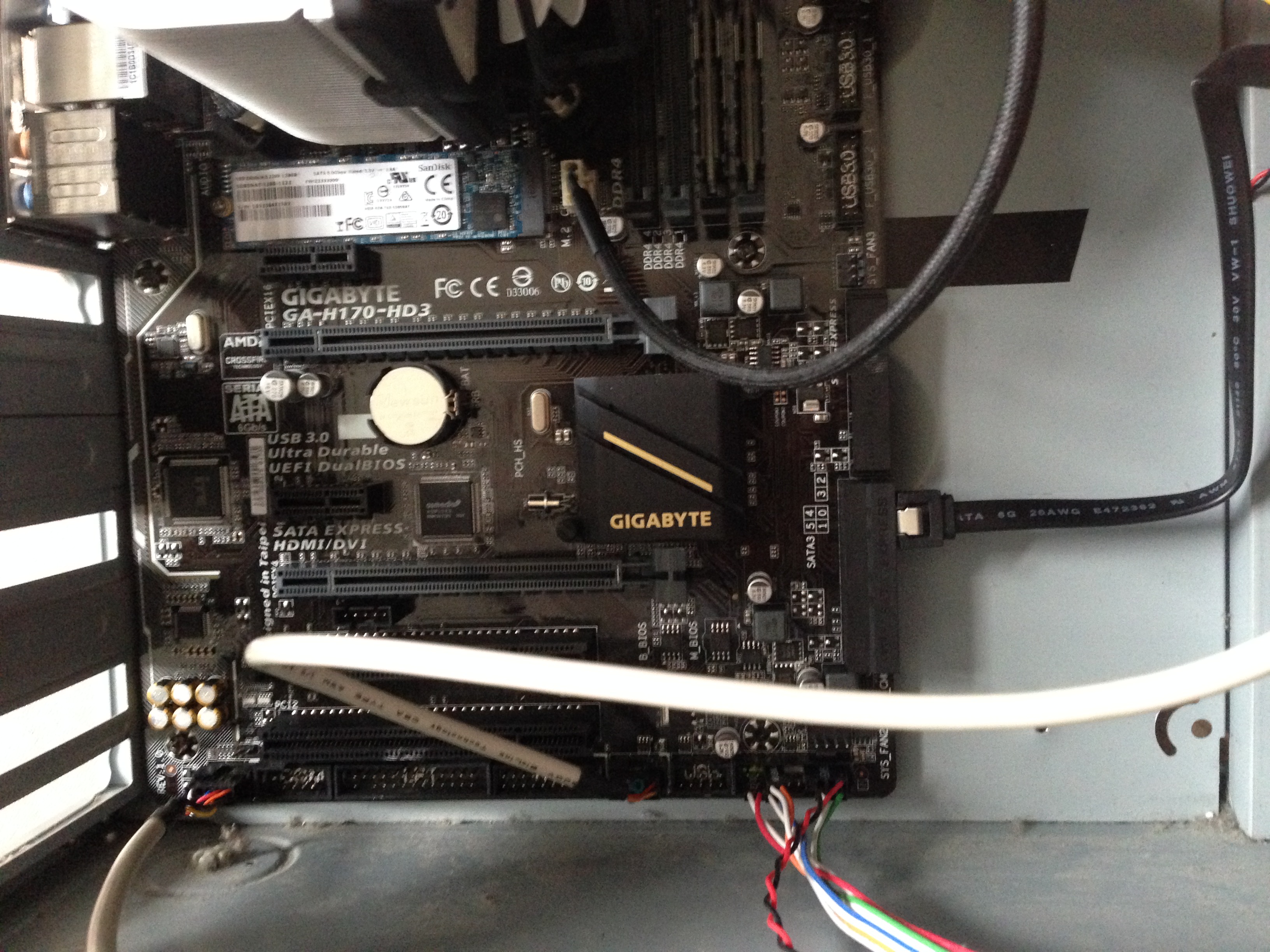

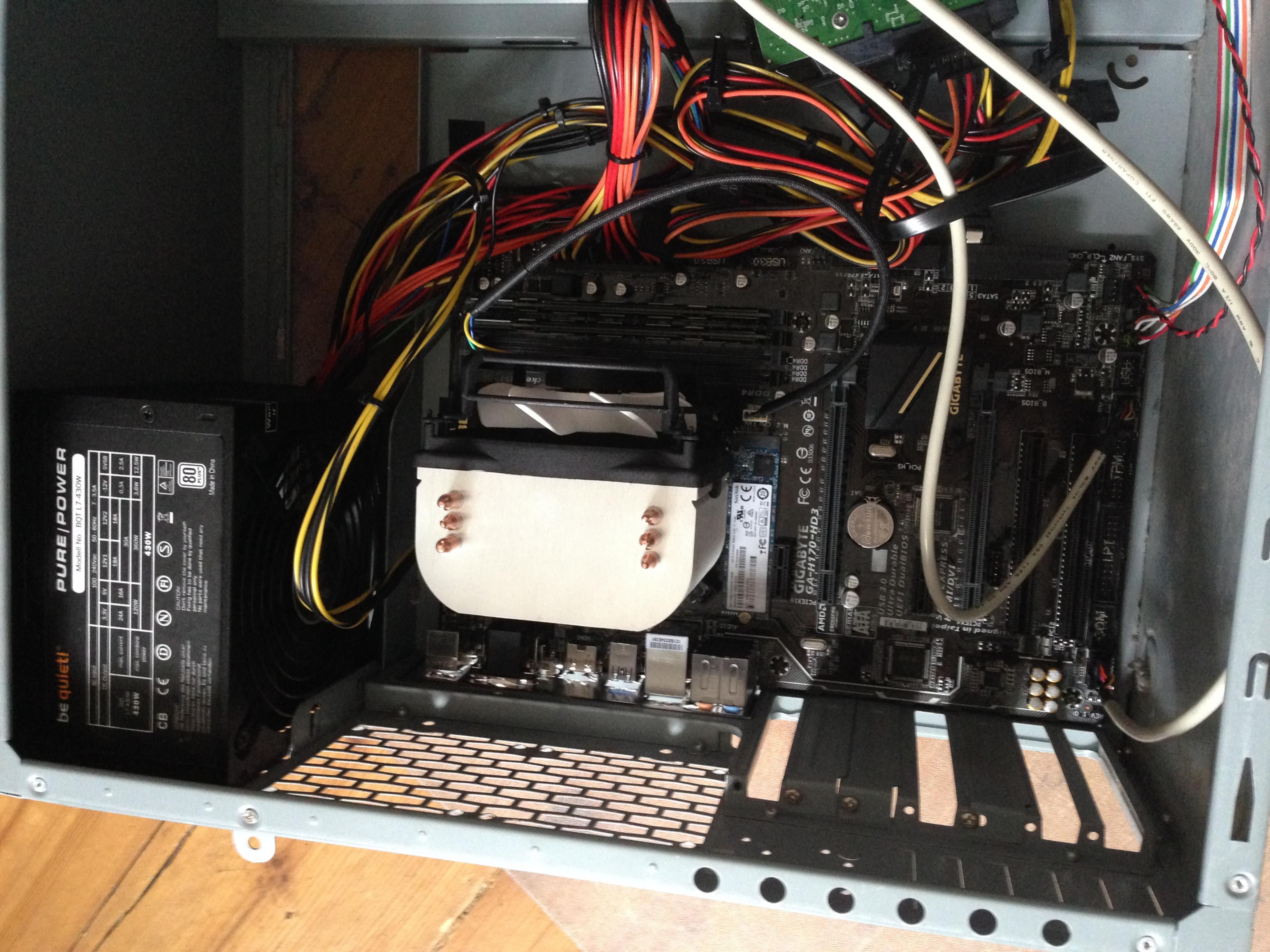

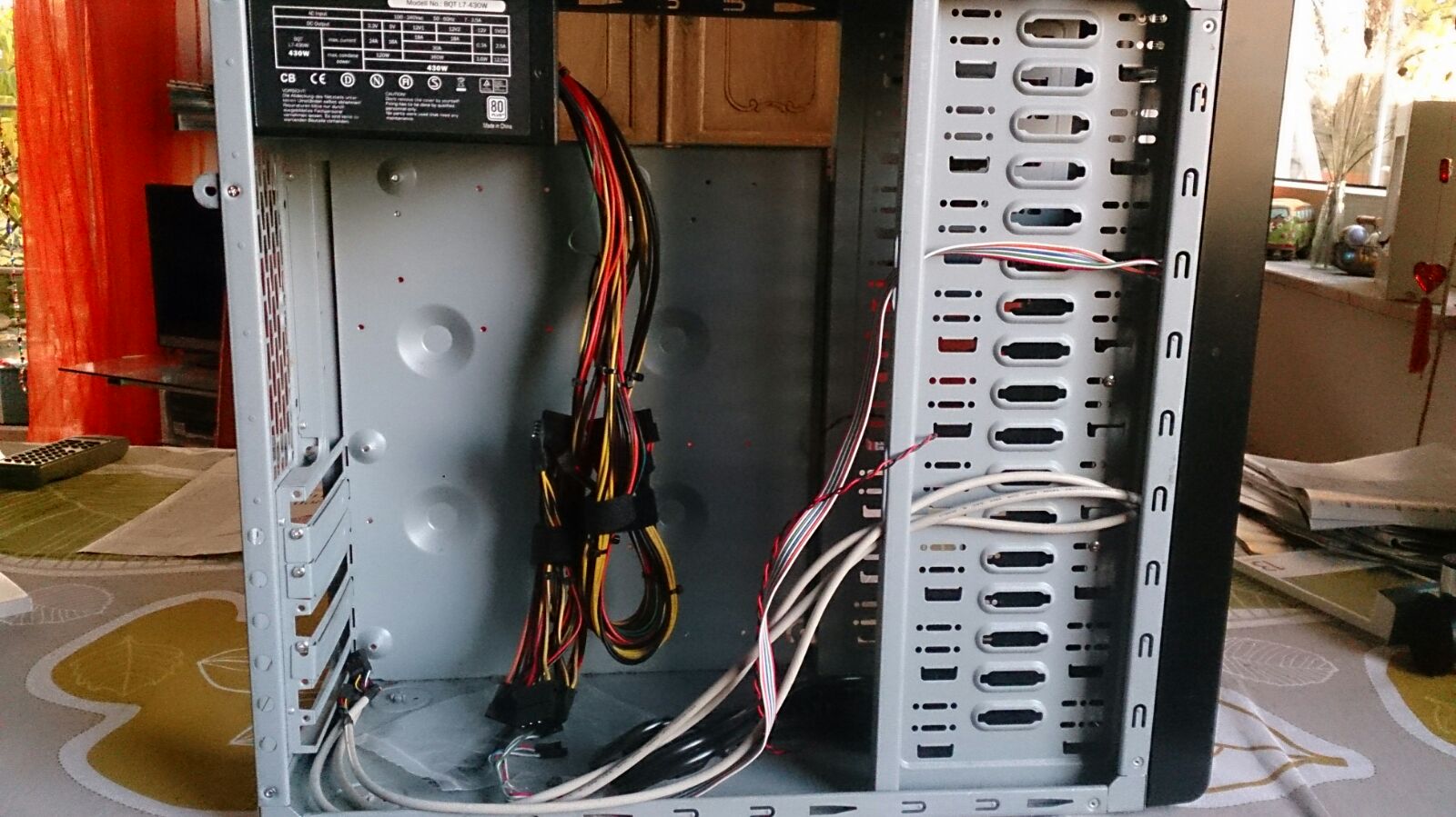

Ich muss gestehen, dass ich geschummelt habe.
Gehäuse ist folgendes:
Habe leider keine Abstandhalter mehr gefunden. Allerdings gelesen, dass diese kleinen "Pyramiden" die Abstandhalter ersetzen bzw. nur mit Unterlegscheiben verwendet werden. Habe also Isolierband auf die "Pyramiden" geklebt und ging davon aus, dass das den Sinn dann trifft. Hoffentlich kein kapitaler Fehler, aber sollte doch isoliert sein?
Edit:
Nicht davon irritieren lassen dass der CPU 4Pin in der Mitte steckt, hatte ihn erst links angeordnet und danach mal die anderen Positionen getestet

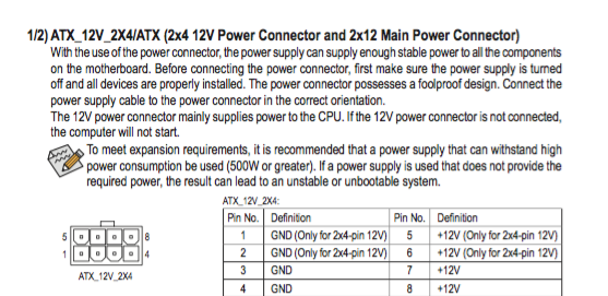

Hab ich jetzt noch mal. Ich denke es geht um das hier oder?
Verstehe nicht viel, aber hatte gestern vermutet das die 4 Pins auf der rechten Seite für einen 4Pin Stecker vorgesehen sind?
Und im Handbuch steht, dass der Stecker auf Pin-Position 3,4,7 und 8 muss. Also wenn die Nase zum Einrasten vom Stecker oben ist, in die rechten 4 Pins.
Edit: genau so hab ich das auch verstanden :)

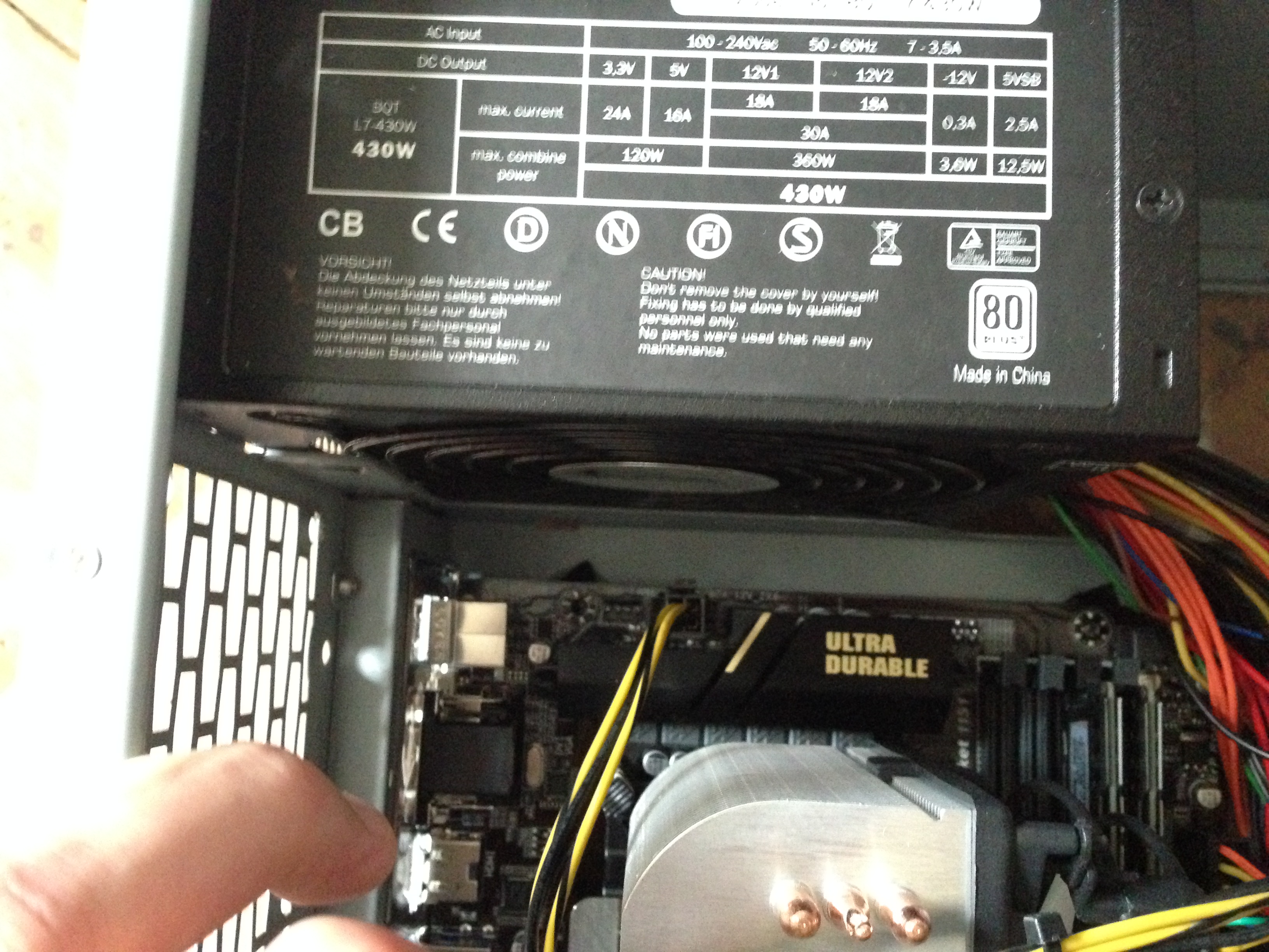

Hab es eben noch mal ganz rechts angeordnet. Leider unverändertes Ergebnis
