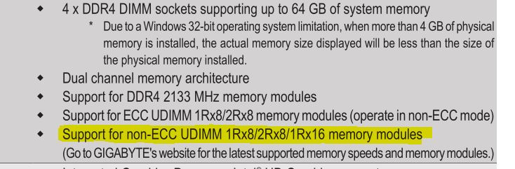

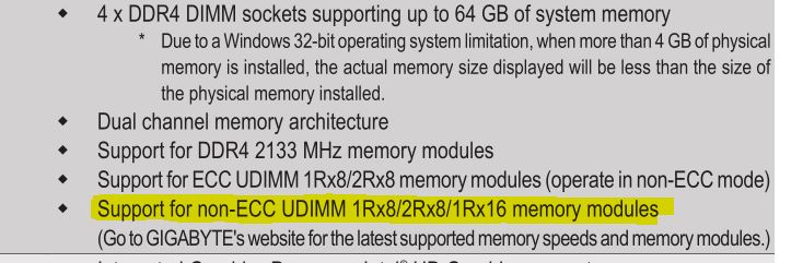

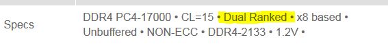

Ich lehne mich mal weit aus dem Fenster und behaupte das Problem gefunden zu haben :cool_alt:
Schuld ist der Arbeitsspeicher und zwar ist dieser "dual Ranked "
Laut Mainboard Handbuch kann dein board aber nur mit "single ranked" umgehen, wenn das einzelne Modul 16GB gross ist.
Am besten wäre natürlich, du hättest noch nen 8GB Riegel irgentwo zum Testen, weil da ist es egal ob dual oder single ranked
DDR2 passt nicht, es muss schon DDR4 sein! Es ist gut möglich das das Board damit nicht klar kommt, insbesondere bei voll Bestückung.
Was hast du für ein Kit, 4x8GB oder 2x16GB?
