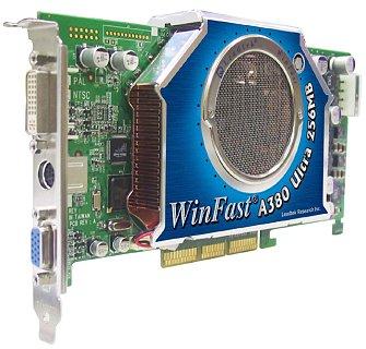

da es sich ja um die graka im anhang befindet, würde ich wirklich mal kontrolieren ob der lüfter nicht arg verschmutzt ist.
ein kumpel von mir hat genau die gleiche und als wir mal nach dem lüfter geschaut hatten, war da staub ohne ende unter der abdeckung.irgendwie zieht dieser lüfter den staub an wie die pest die ratten.
nachdem wir ihn ordentlich gereinigt hatten, hatte er auch keine probleme mehr.

Habe dieses Gitter gar nicht mehr drauf, weil das bei mir mit dem Schmutz dort auch so extrem war.
