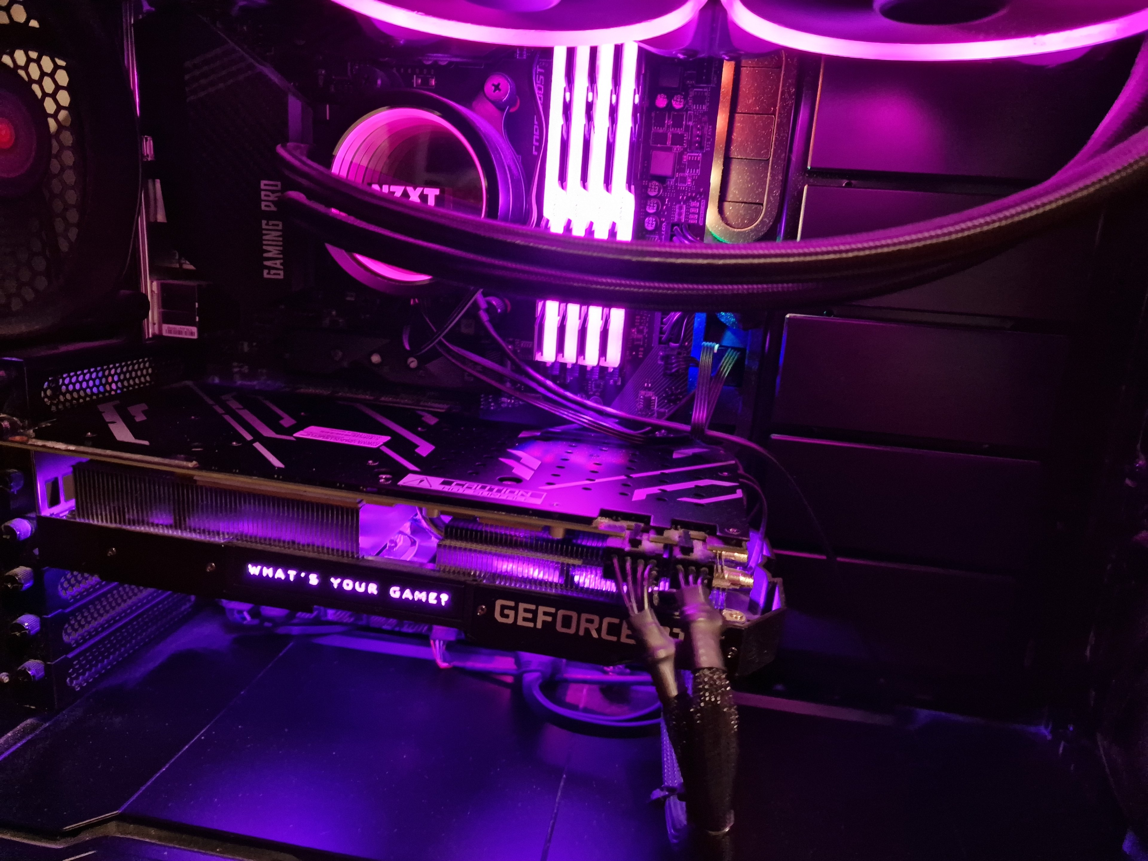

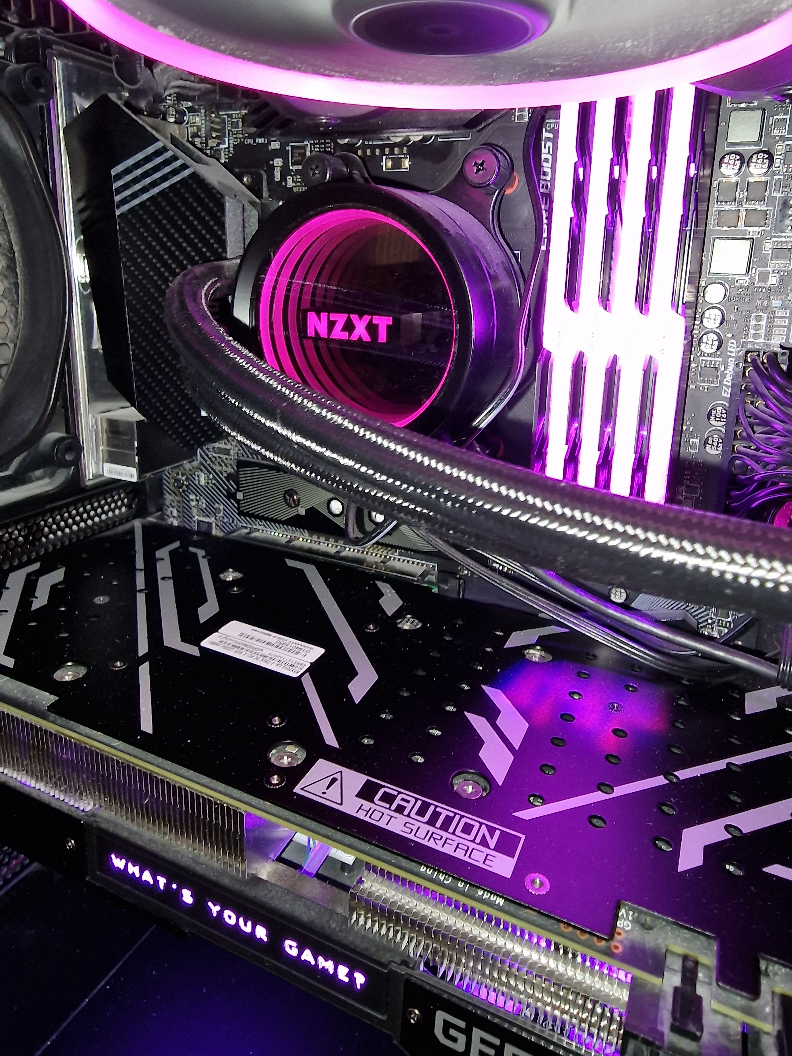

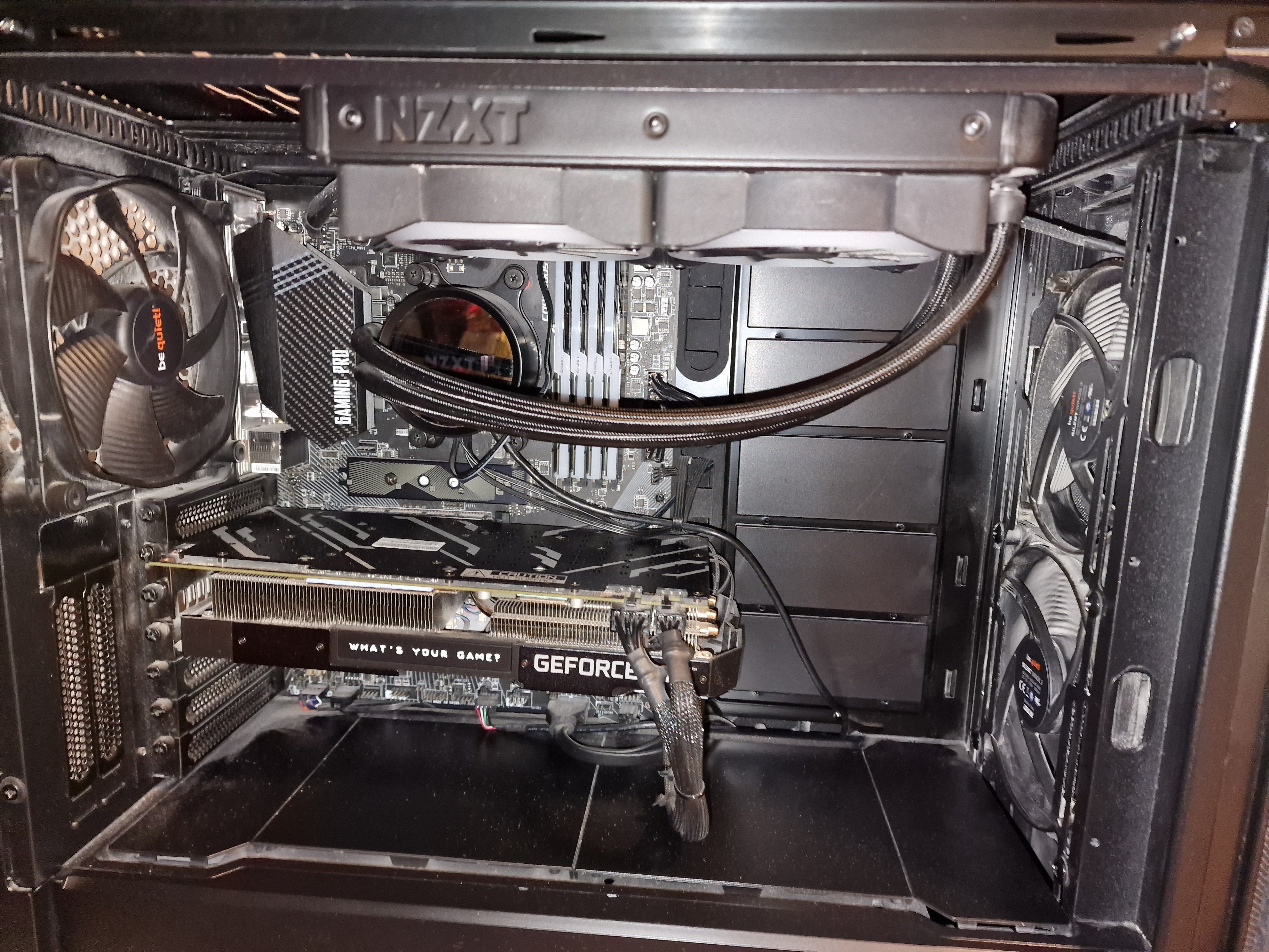

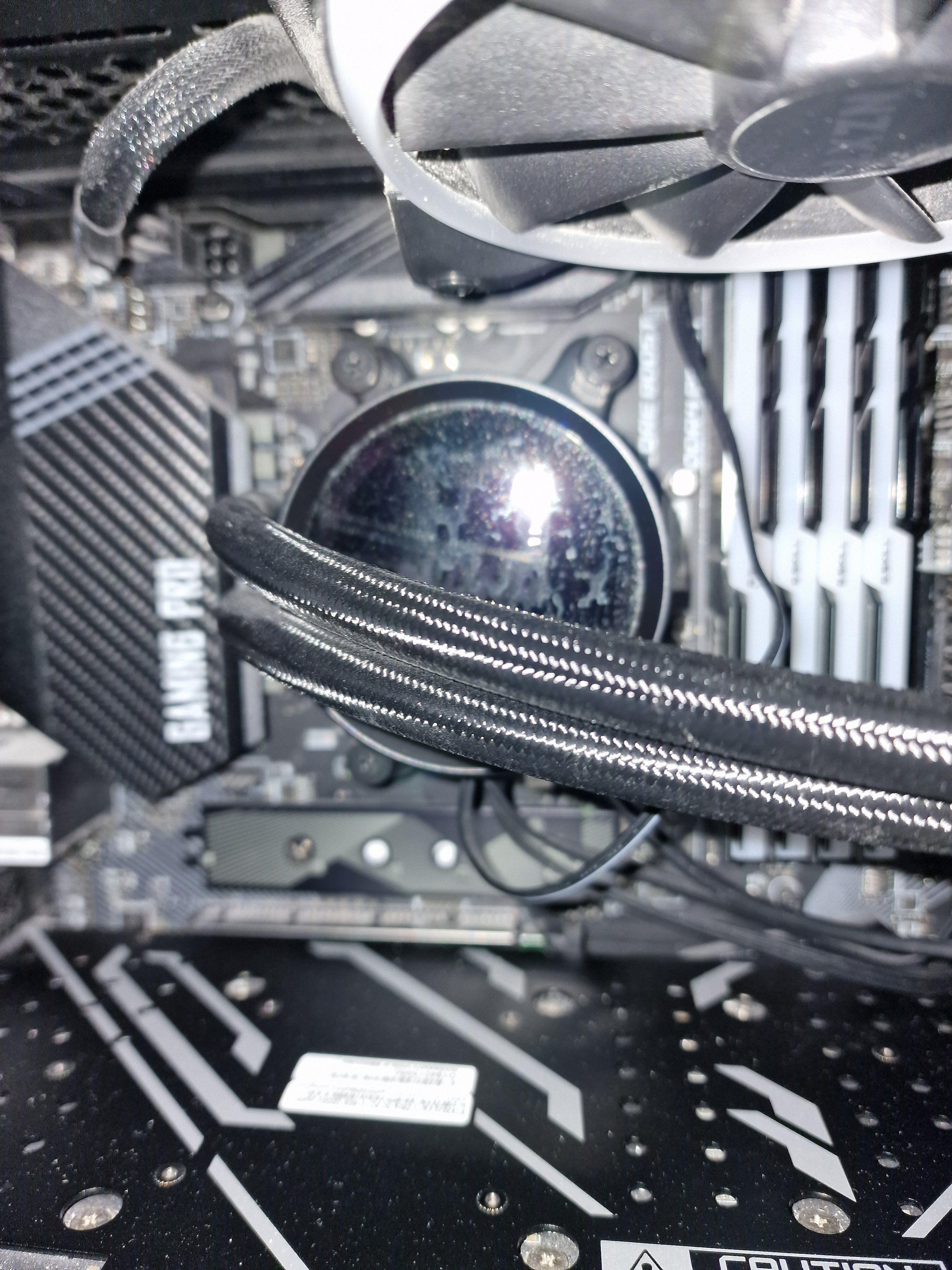

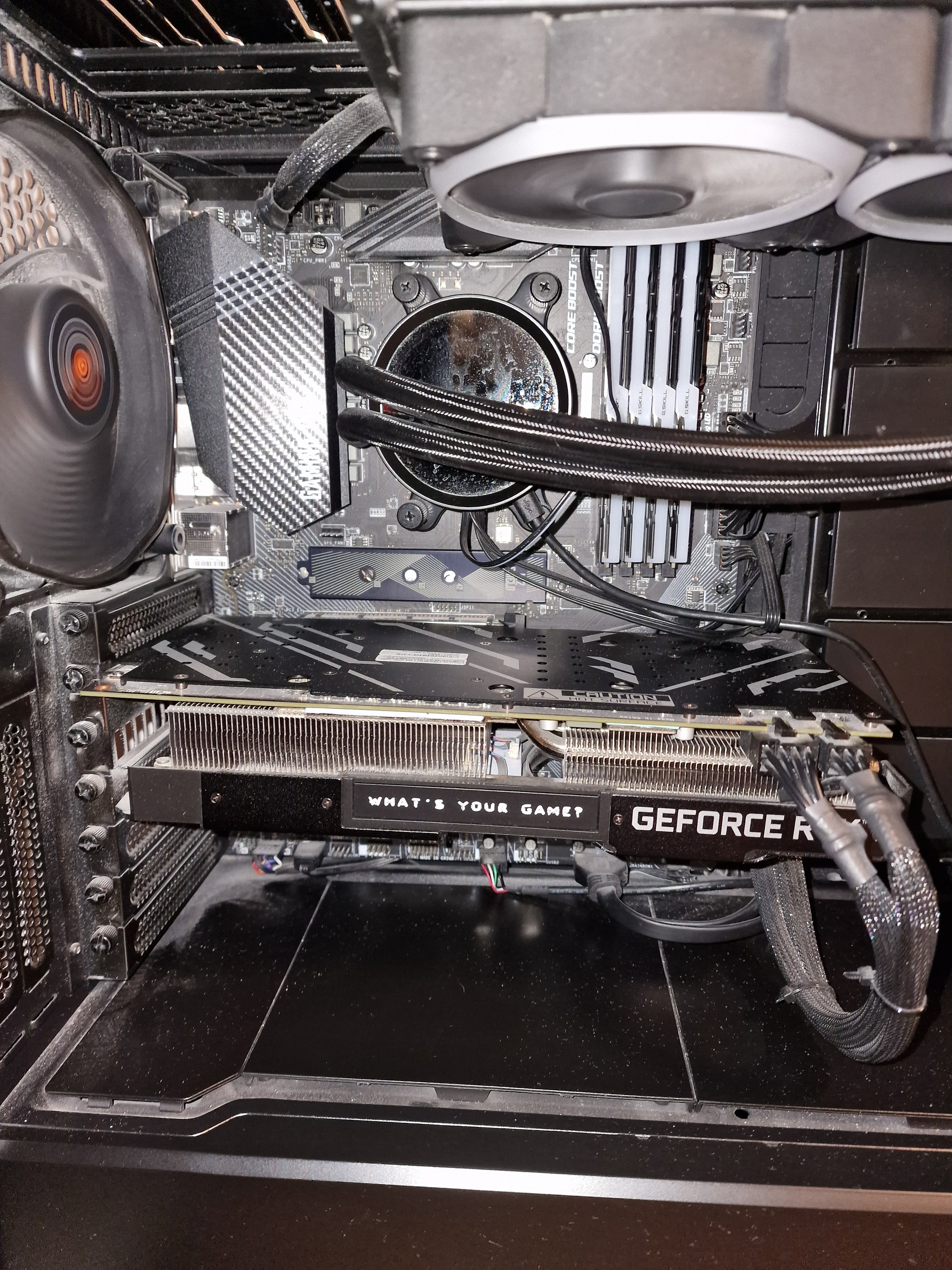

Kommt das nur mir so vor, oder ist die Wakü leicht schief auf der CPU? Die Schraube oben rechts sieht nicht zentriert aus.
Kannst du Bilder ohne das BlingBling direkt von "Vorne" machen, damit man den CPU-Kühler quasi von oben sieht
Das kann auch der Blickwinkel sein, welches Befestigungsteil "fehlte" dem Kollegen den?
Reaktionen: s1ave77

schick nochmal bild warte

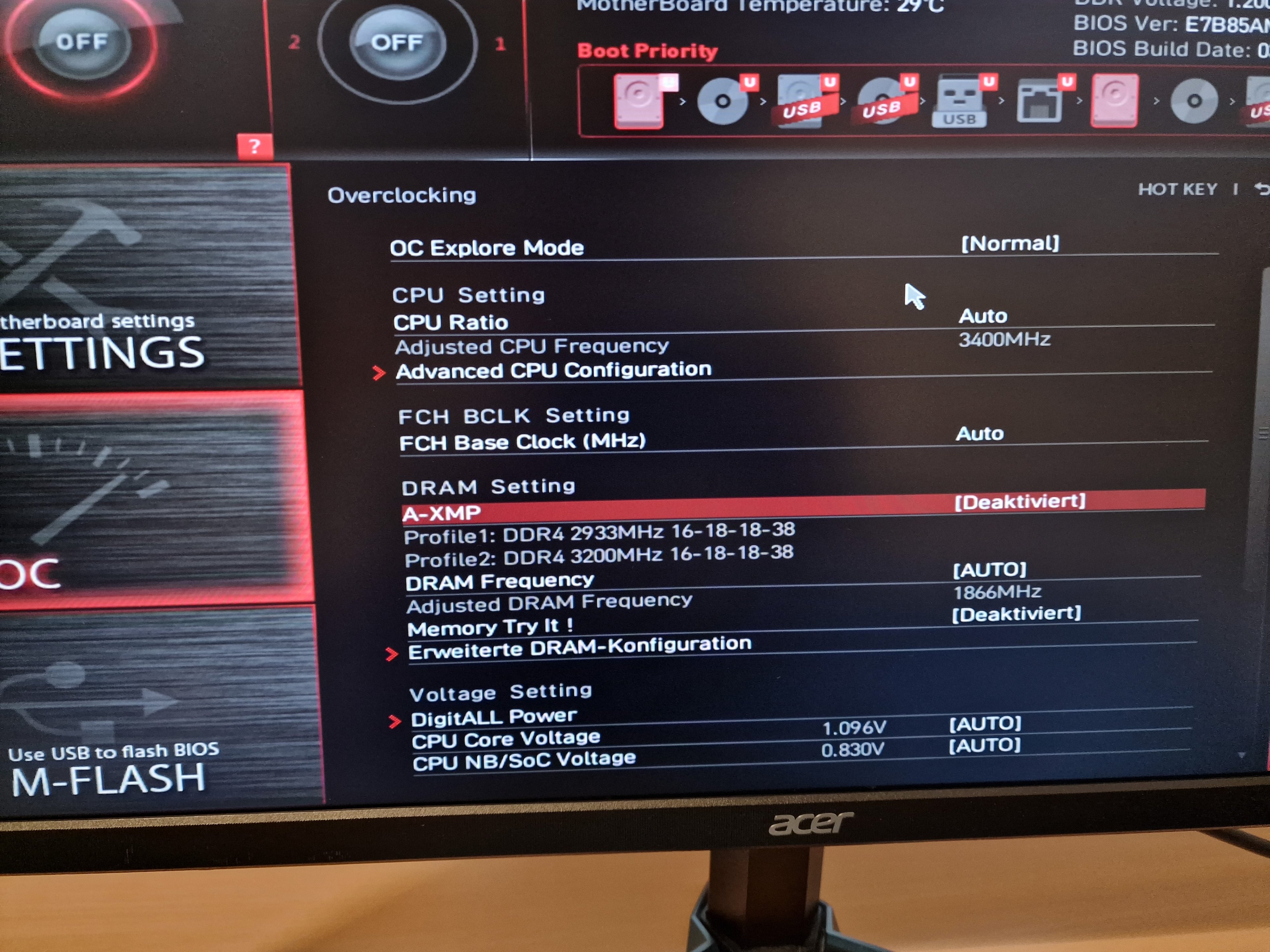

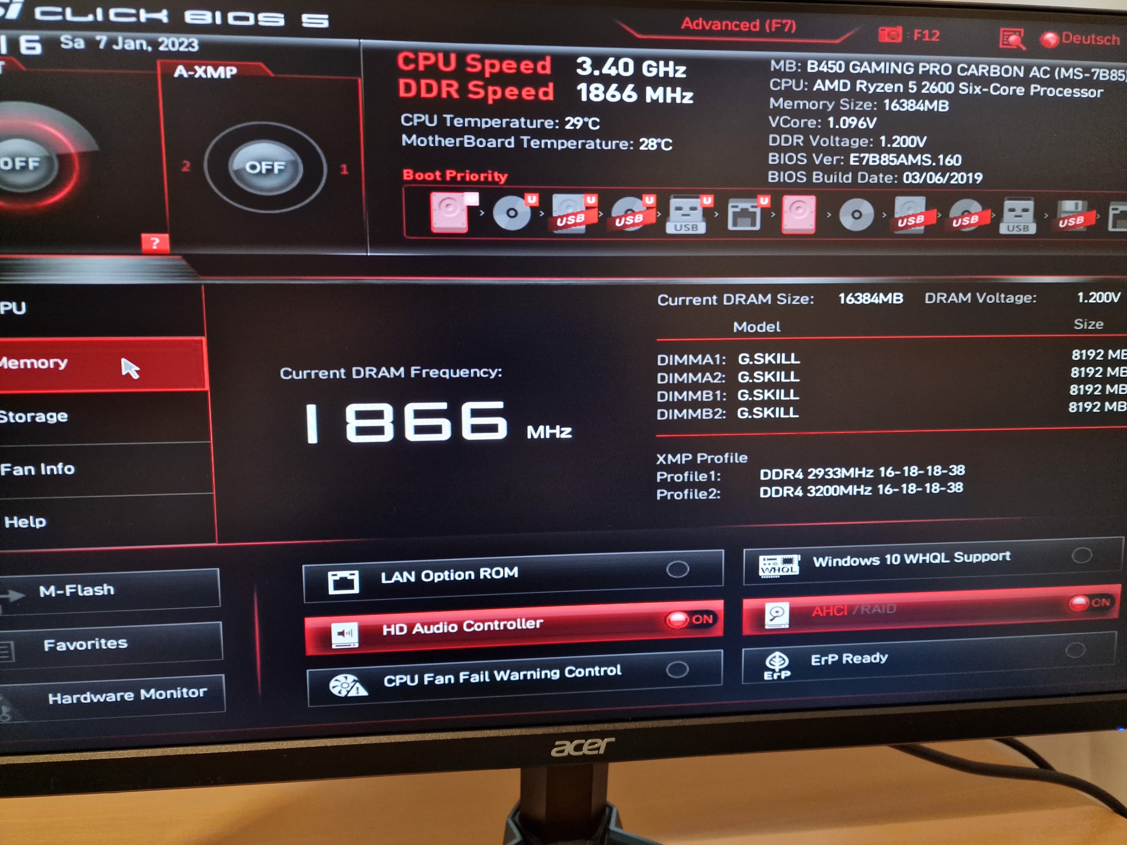

Hier das bios
Da sieht man sehr schön, das der RAM im BIOS schon nicht richtig erkannt wird...
mal davon abgesehene, das die Bios Version auch schon ein paar Jahre auf dem Buckel hat...
Egal: RAM raus, prüfen ob sauber, Slots prüfen ob sauber und wieder einbauen.
Wieder ab ins Bios und schauen, ob da dann 32768 MB steht, wenn nicht muss die CPU raus, da kommst du nicht drum rum...
Reaktionen: Volvo480, Benzen und s1ave77
Da stimmt was ganz und garnicht. Es werden alle 4 Riegel im UEFI angezeigt aber nur 16 GB als Gesamtmenge angezeigt. Dazu noch die geringe Geschwindigkeit.
Wie gesagt der Speicherkontroller ist in der CPU, das Board stellt nur Spannung und Anbindung zur Verfügung.
Interessanterweise erkennt das UEFI aber die bestückten Riegel.

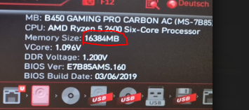

Ich habe jetzt alle Riegel rausgenommen und erstmal nur 16 GB eingebaut.
Bei memory size im BIOS steht jetzt nur noch 8192 MB
Foto. Werden darunter (wie beim mittleren BIOS-Screen weiter oben) beide Riegel angezeigt?
Spricht immer mehr für einen komplett fehlenden Channel - also weist immer mehr Richtung CPU und Controller-Problem.
