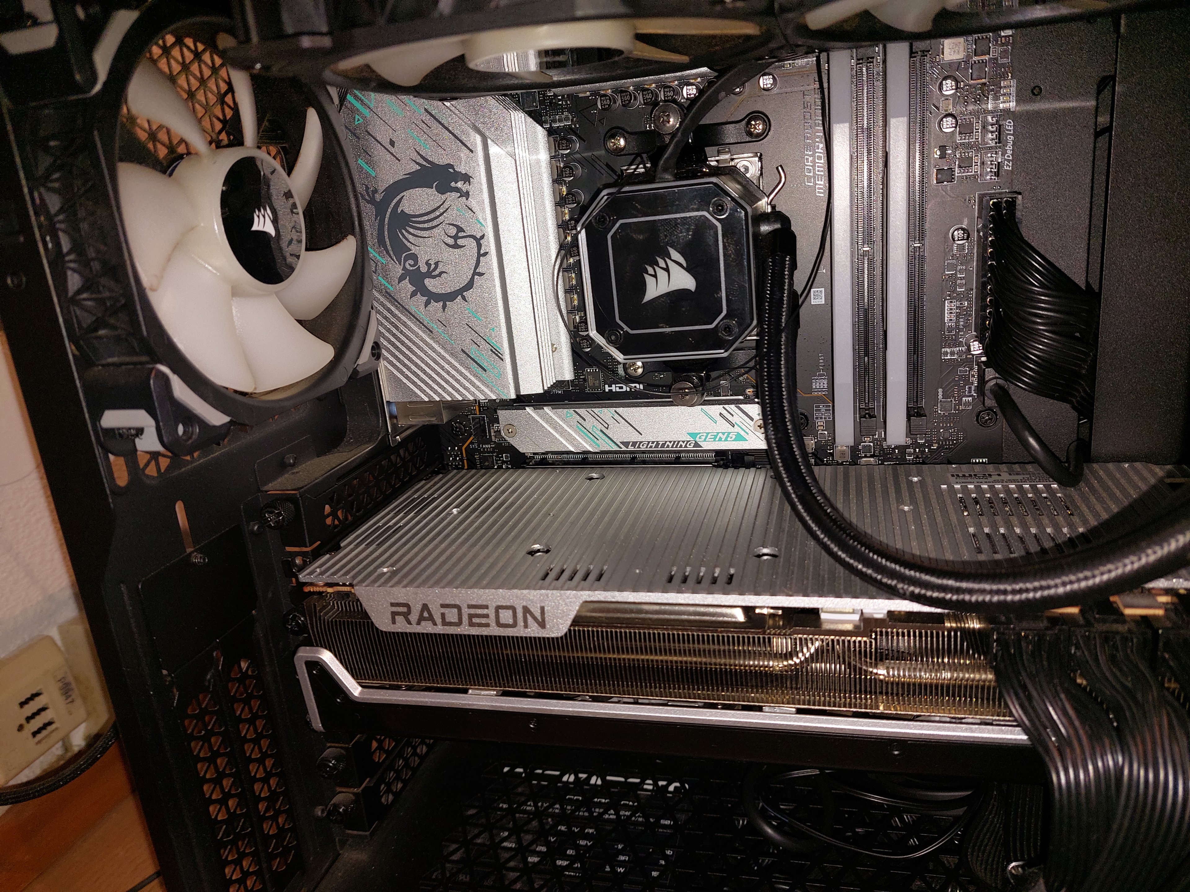

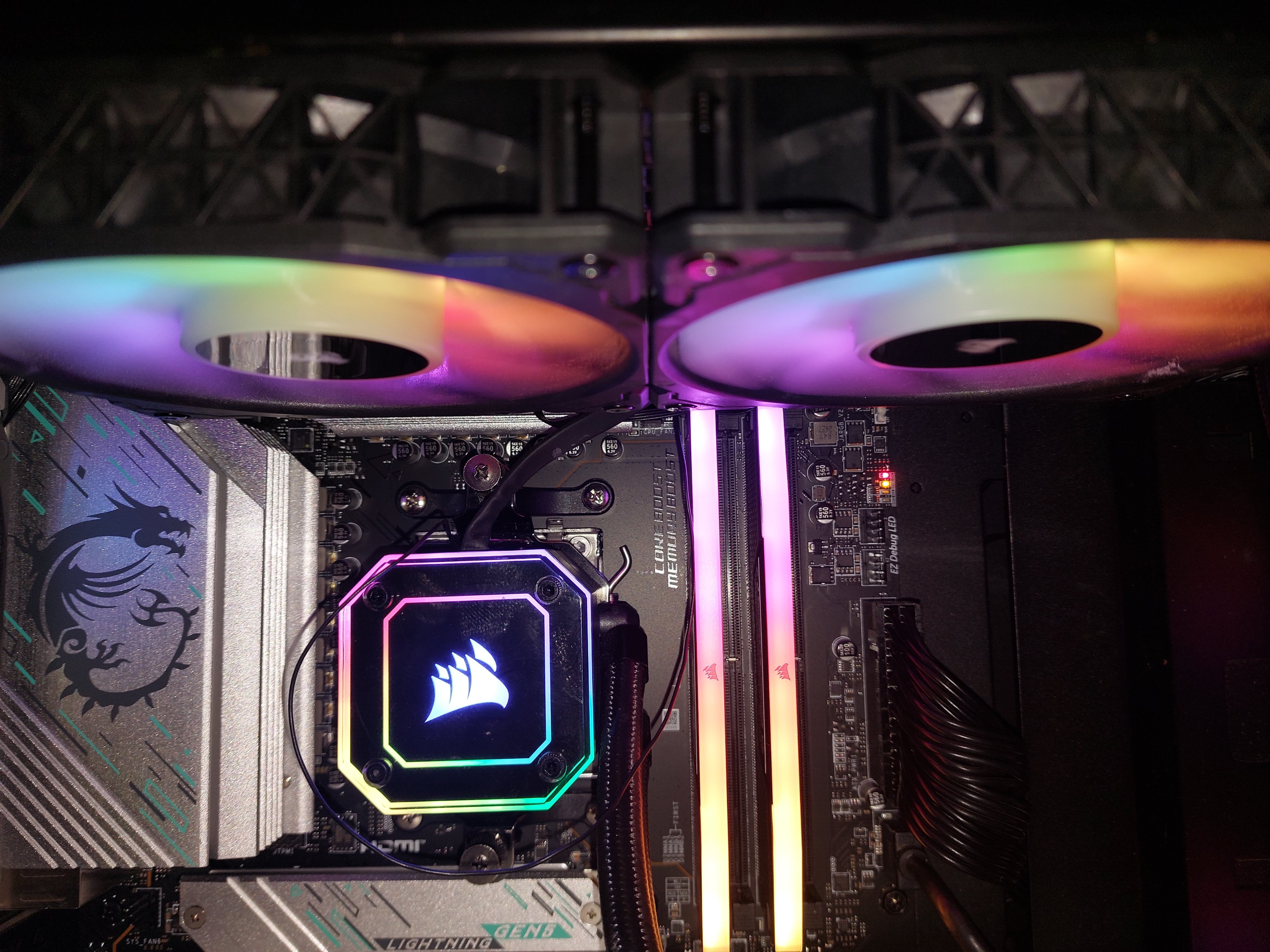

...Hallo Leute, ich habe folgendes Problem. Ich habe von einem 5800x3d auf einen 9800X3D aufgerüstet. Es geht alles an aber er gibt kein Signal an den Monitor ausserdem leuchten CPU und RAM Debug LED. Ich habe heute das BIOS geflasht das hat eigentlich geklappt. Die Lampe hat einige Minuten geblinkt und ist dann ausgegangen. So wie es sein sollte, ich habe mich bloß gewundert das die Lüfter angegangen sind. Ich hatte genau dieses Fehlerbild schon einmal und dachte das liegt am Mainboard. Daraufhin habe ich das umgetauscht und jetzt habe ich wieder den selben Fehler. Mit meinem 5800x3d lief alles reibungslos. Ich habe keine Ahnung mehr...

Mal den RAM in den korrekten Slots (A2/B2) platzieren ...

Auf den Fotos sitzen die RAM-Riegel auf den falschen Plätzen. Von der CPU aus gesehen werden üblicherweise die Steckplätze 2 und 4 als erstes verwendet.

Nein natürlich habe ich den 5800x3d nicht auf einem Am 5 Board betrieben sondern auf AM 4 ich dachte das muss ich nicht extra schreiben. Meinst du das dass solche Auswirkungen hat wenn ich den Ram in dem ersten und dritten habe.

Wie schon angemerkt den RAM in die Slots A2 und B2 und dann ein paar Minuten warten. Der erste Bootvorgang dauert wirklich lange.

@echnaton1982 Ja, das hat Auswirkung, daher bitte in 2 (A2) und 4 (B2) die RAM-Riegel stecken. Wie Einige hier schon erwähnt haben, das RAM Training dauert sehr lange. Bis LED aus ist warten.

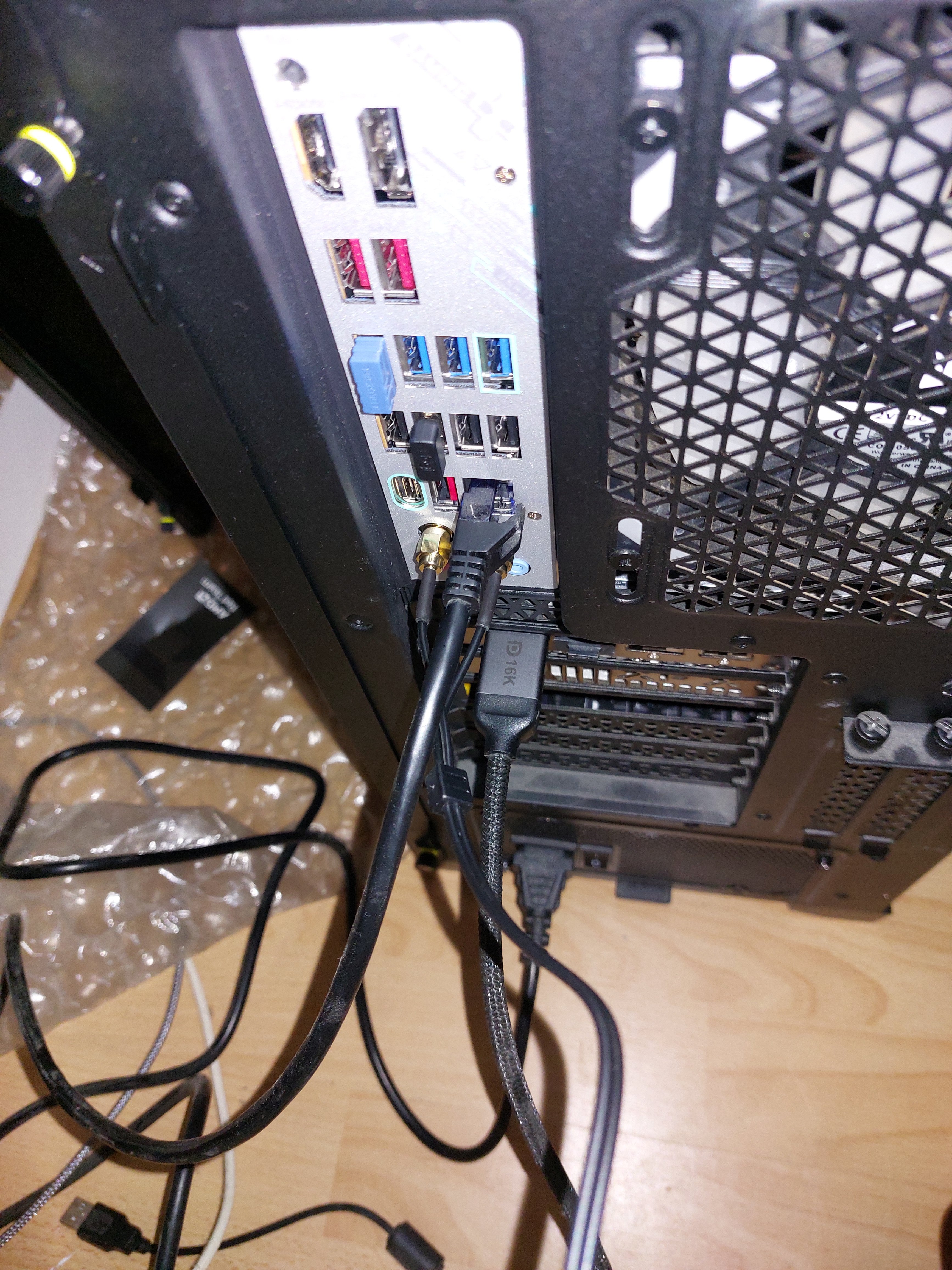

Dann wie die anderen schon geschrieben haben, RAM-Slots mal wechseln. Ggf auch detailreiche, scharfe Bilder des gesamten Innenlebens und des IO-Shield von hinten einstellen.

Vielen Dank ich habe den ram getauscht und jetzt geht es

Das sind nun mal die primären Slots (den technischen Hintergrund erkläre ich dir jetzt aber nicht).
