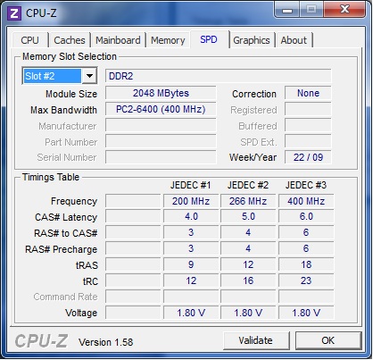

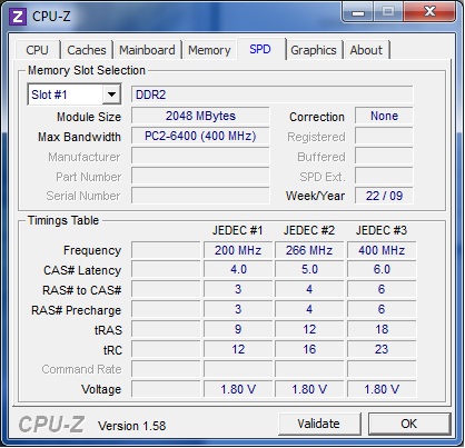

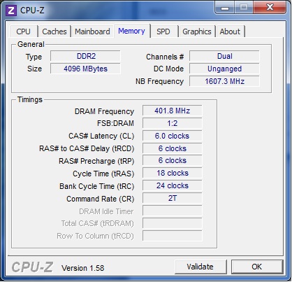

Spannung vom Ram vtl mal manuell anpassen
nein, keine wlankarte vorhanden und das sicherheitsupdate habe ich (noch) nicht installiert
Mit Spannung anpassen meinst du sicherlich etwas runtersetzen, oder? Ich hab hier im Forum was von 1,65v gelesen
Schau nach was für deine Riegel vorgegeben wird vom Hersteller und das manuell hinterlegen, wobei ich das eher nicht glaube.

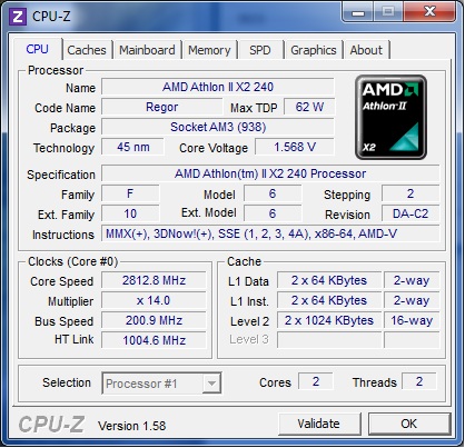

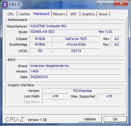

mein system (u.a. zu sehen in den ersten beiden screenshots):
AMD Athlon X2 240
2x 2GB DD2 Ram
Asus M2N68-AM SE2
ASUS Ati Radeon HD 5670
Bis auf die Grafikkarte sind keine weiteren vorhanden (Sound on board, Netzwerk on board reicht für mich)
Extern angeschlossen sind im mom nur mein Drucker HP1215, Maus Razor Lachesis und ne Microsoft Intellitype Tastatur
