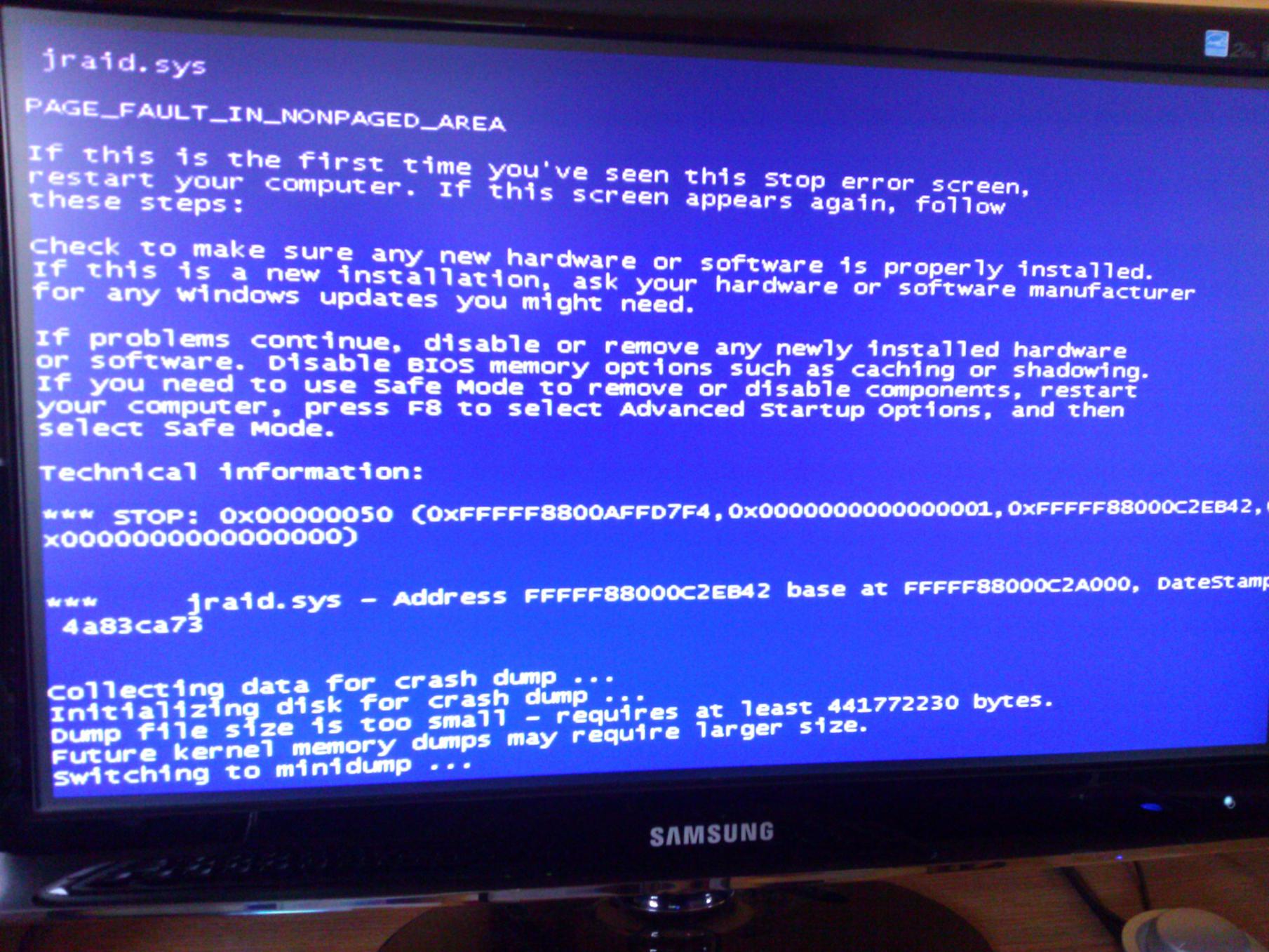

Habe vom Letzten ein einfaches Handy-Foto gemacht, sollte erkennbar sein. ;)
Ich bin mir allerdings nicht ganz sicher, ob es immer der gleiche Fehler ist. Beim Nächsten werde ichs sehen...

- verzwickte meldung ... kann doch sehr viele ursachen haben.
ansonsten ... dump´s mal anzeigen lassen & mit post 4 & 5 abgleichen.

Laeuft dein System im Raid Verbund, der Bluescreen den Du gepostet hast sagt ja eigentlich das es Probleme mit dem jraid.sys file gibt, eventuell der Treiber ne Macke.

lt. Bluescreen ist dein Satatreiber abgekackt, da liegt das Problem. Evt falsche Reihenfolge an den Mobo-Sataports? Mal nach und nach die einzelnen Sata Platten/Laufwerke abklemmen um den Täter zu ermittlen :P
