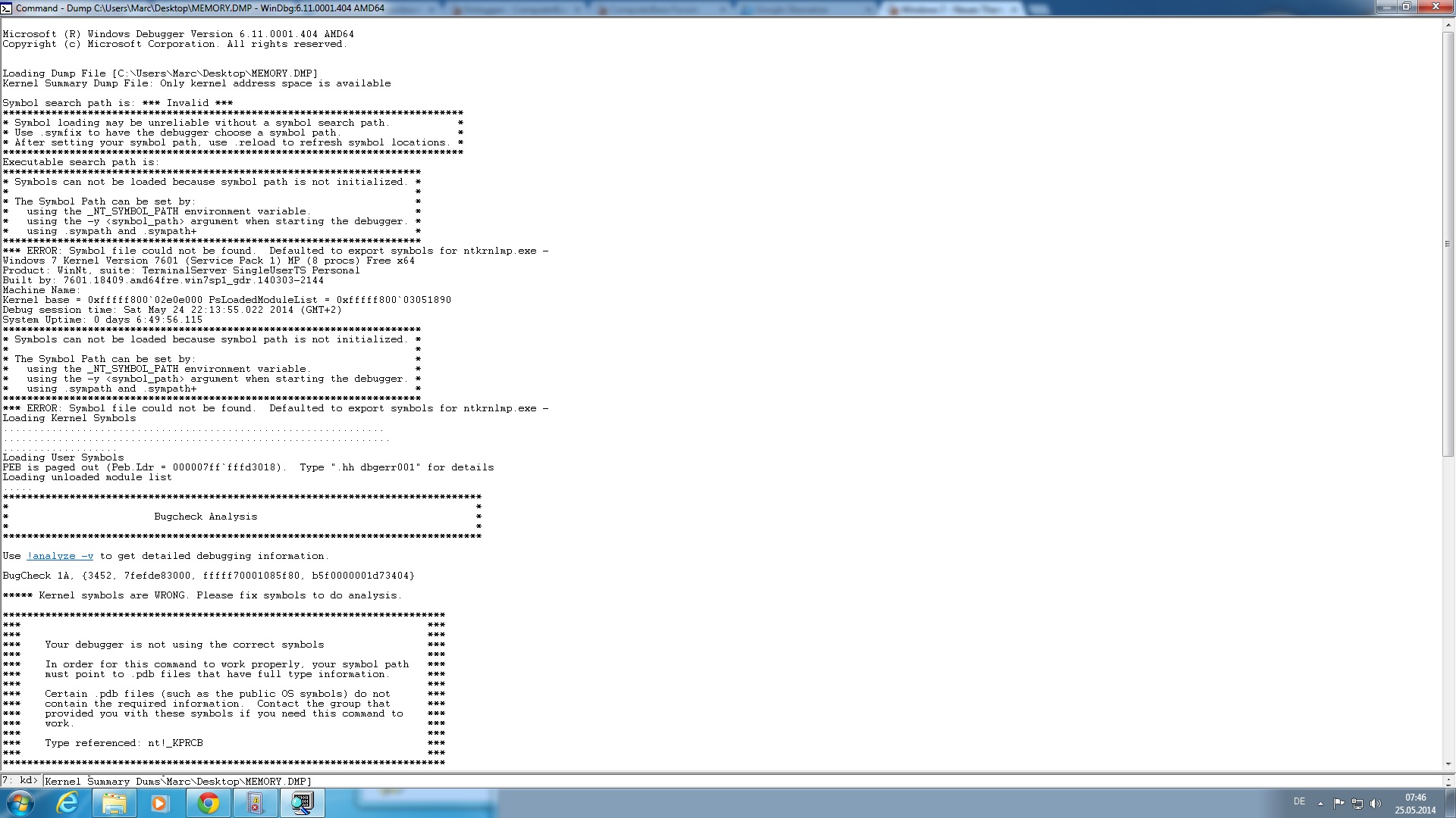

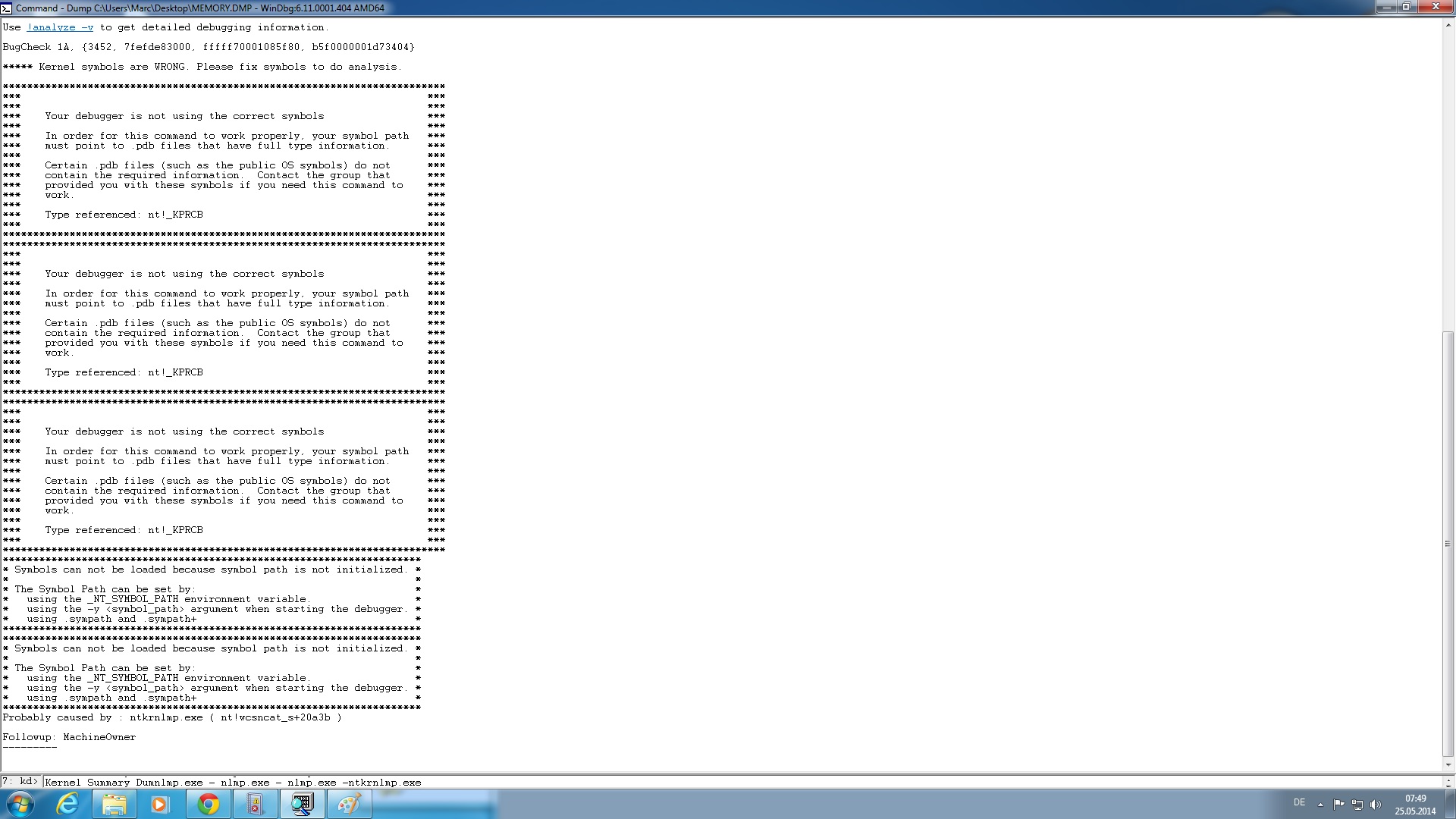

Hallo freunde,da ich in letzter Zeit immer wieder Bluescreens bekommen habe da mein System unerwartet heruntergefahren ist,frage ich mich nun woran das liegt.Hier mal 2 screenshots von der MEMORY dmp datei im Anhang zu finden.Kann mir jemand,dazu was sagen,was ich jetzt tun sollte? Danke im voraus.
