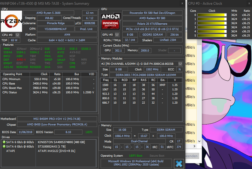

Lade mal das Programm HWiNFO64 herunter, Starte es und fertige einen Screenshot der "System Summary" an (Häkchen bei "Summary Only" beim Starten des Programms setzen) und poste das Bild hier.

Hier das Bild von HWiNFO64

Zusätzlich zur Netzteil-Problematik fallen beim Screenshot mehrere Dinge auf:
  • Das auf dem Mainboard installierte Bios ist schon, recht alt, in den letzten drei Jahren sollte es da einige Aktualisierungen gegeben haben. In diesem Zusammenhang bei AMD die aktuellen Chipsatztreiber ziehen und installieren.
  • Die verwendete Windows 10 Version ist nicht aktuell
  • der verbaute Speicher läuft zwar im Dual-Channel-Modus aber mit minimalem Takt. Im Bios kann der Takt auf 2933 MHz angehoben werden, sollte dann bei HWiNFO64 mit 1467 MHz angezeigt werden.
  • bei MSI mal einen aktuellen Netzwerk-Treiber herunterladen und installieren.
Wie hälst Du deine Treiber aktuell? Machst Du dies von Hand oder nutzt Du eine Software wie "Driver Booster", "Driver Easy" oder ähnliches?

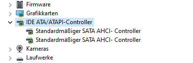

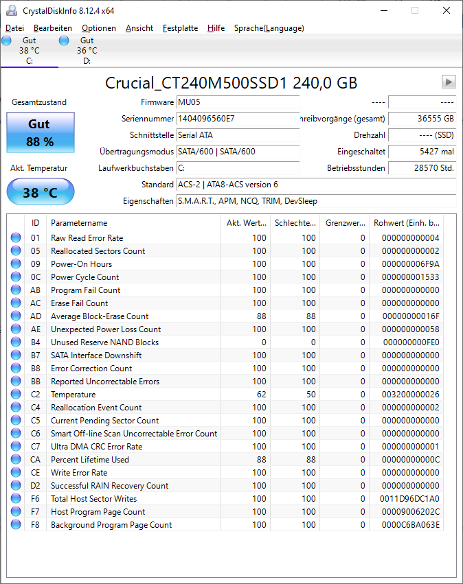

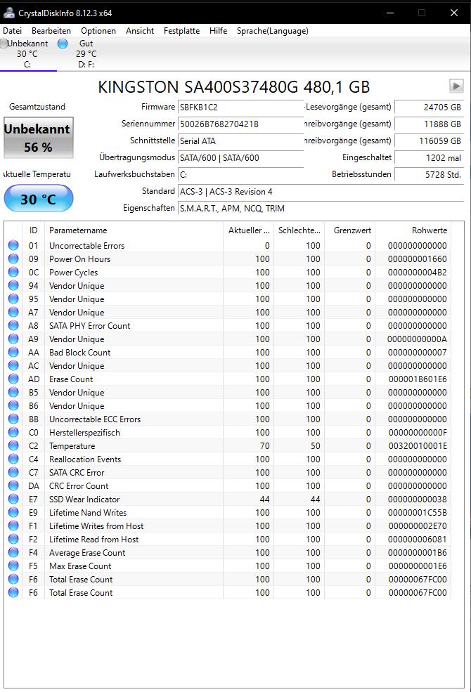

Ich würde auf ein Problem mit der SSD tippen. Bitte mach einen Screenshot mit Crystaldiskinfo (Fenster ganz aufziehen, so daß der Scrollbalken verschwindet und man alle Werte sieht):

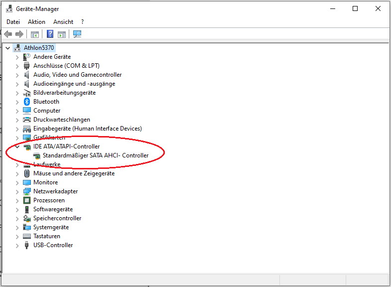

Mach bitte außerdem noch einen Screenshot des Gerätemanagers wie hier dargestellt:

CRC-Fehler sind keine aufgetreten, damit scheidet das als Fehlerursache aus.
Gerätemanager sieht auch gut aus, du nutzt den Standardtreiber.
Jetzt schalte noch das AHCI-Link-Powermanagement nach der geposteten Anleitung aus.

Der gepostete Link zum userbenchmark zeigt, dass
  • die Performance der SSD im untersten Keller liegt, da würde ich erst einmal ansetzen. Helfen könnte die Installation der AMD-Chipsatztreiber, gegebenenfalls existiert ein Problem mit dem Anschlußkabel der SSD, vielleicht ist die SSD auch defekt, das Ergebnis von CrystalDiskInfo sieht auf jeden Fall nicht gut aus.
  • der RAM arbeitet unterhalb seiner Möglichkeiten, da würde ich mal das XMP-Profil aktivieren
