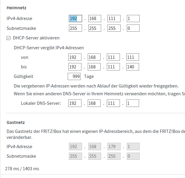

Guten Abend, versuche mal DHCP auszuschalten und jedem Rechner eine feste IP zuzuweisen.
z.b.
Router = 192.168.220.100 / Rechner 1 = 192.168.220.101 / Rechner 2 = 192.168.220.102 u.s.w.
Dazu must du zuerst im Router nee feste IP zuordnen.
z.b. so (Fritzbox) nur eben DHCP auf aus
Mit dem Netzteil bin ich mir nicht sicher. Werde ich prüfen sobald ich wieder Zuhause bin.
Eine feste Ip zuweisen habe ich auch schon probiert. DCHP habe ich aber meines wissens nach nicht deaktiviert, falls dies keine vorraussetzung für eine feste ip ist.

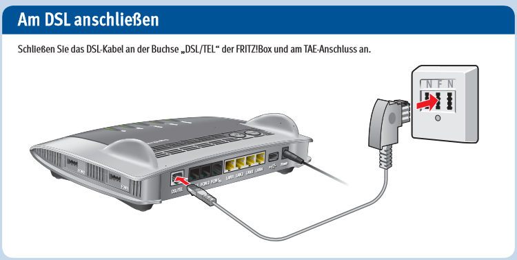

Wie sieht das denn aus wenn du vom Rechner direkt in den Router gehst.
Normal ist es nämlich so,
Von der DSL Dose in den Router (bei VDSL oder KABEL) Und dann vom Router zu den Rechner
oder bei Normal DSL
von der DSL Dose zum Splitter und dann von Splitter zum Router und dann wieder vom Router zum Rechner
Was haste genau für DSL / VDSL oder Kabel
Und an der 4 Gelben Anschlüsse kommen dann die Computer 1 bis 4 drann
DHCP zu deaktivieren und eine IP-Adresse manuell zu vergeben hilft nie. Trotz DHCP ändert sich die IP-Adresse nicht während des laufenden Betriebes. Zusätzlich vergeben die meisten Router, die Fritzbox inbegriffen, immer dieselbe IP-Adresse an bekannte Geräte.
