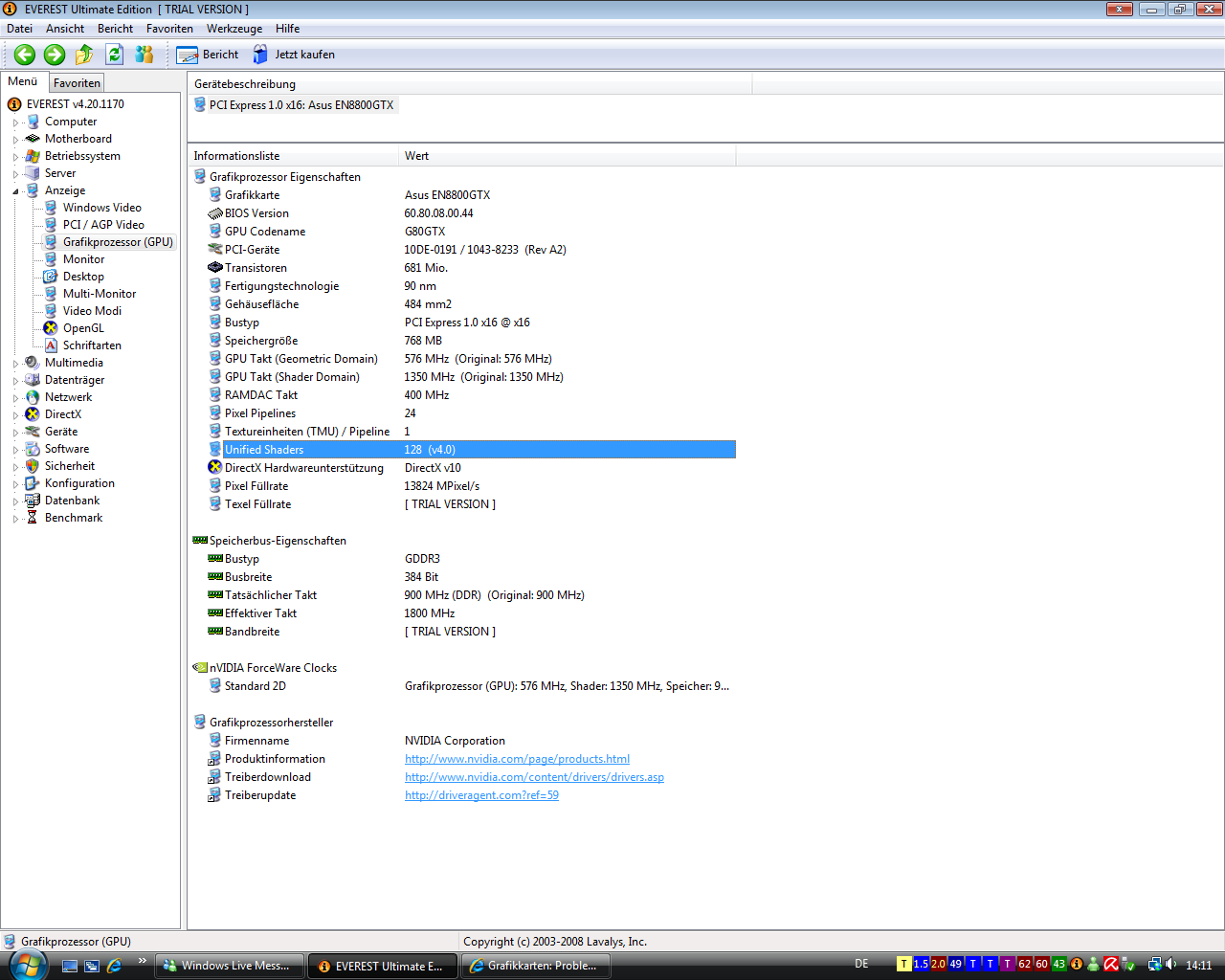

laut CPU-Z ist alles ok mit der Grafikkarte

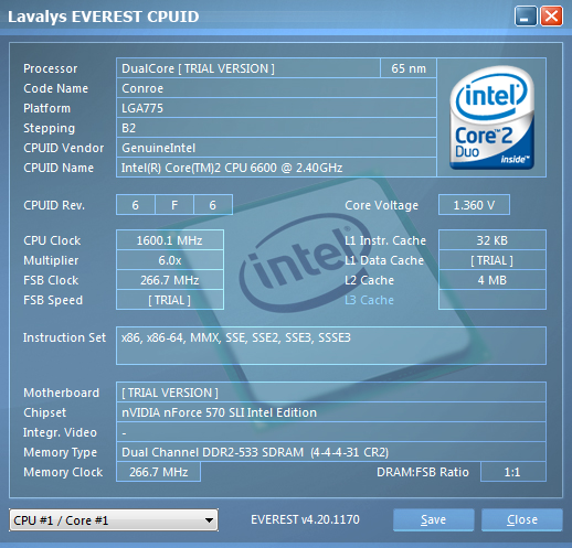

Warum steht da: CPU-CLOCK = 1600Mhz oO
hmm...auf welchem takt läuft denn der speicher normalerweise? sollte das net eher ddr2-800 sein?
