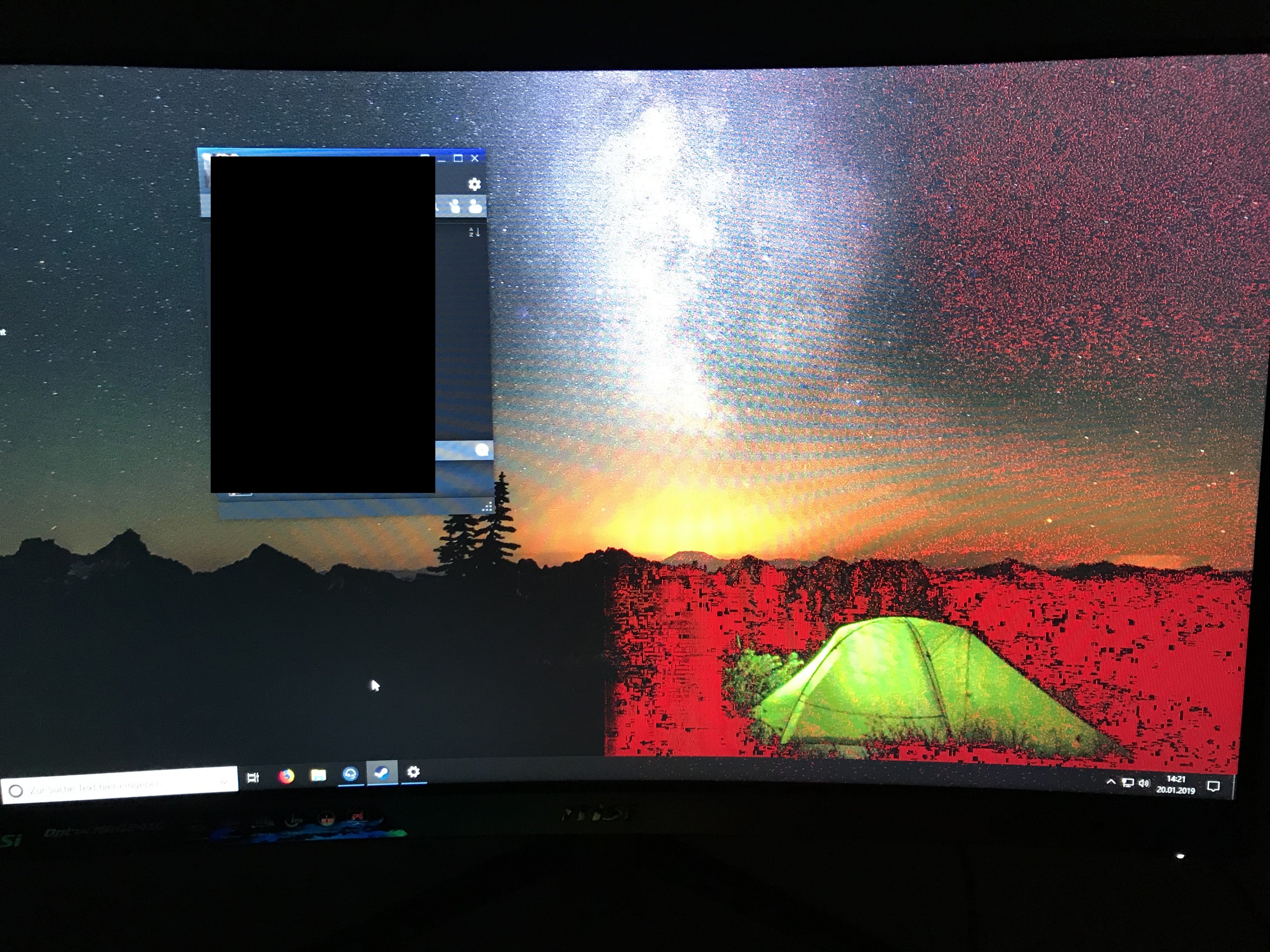

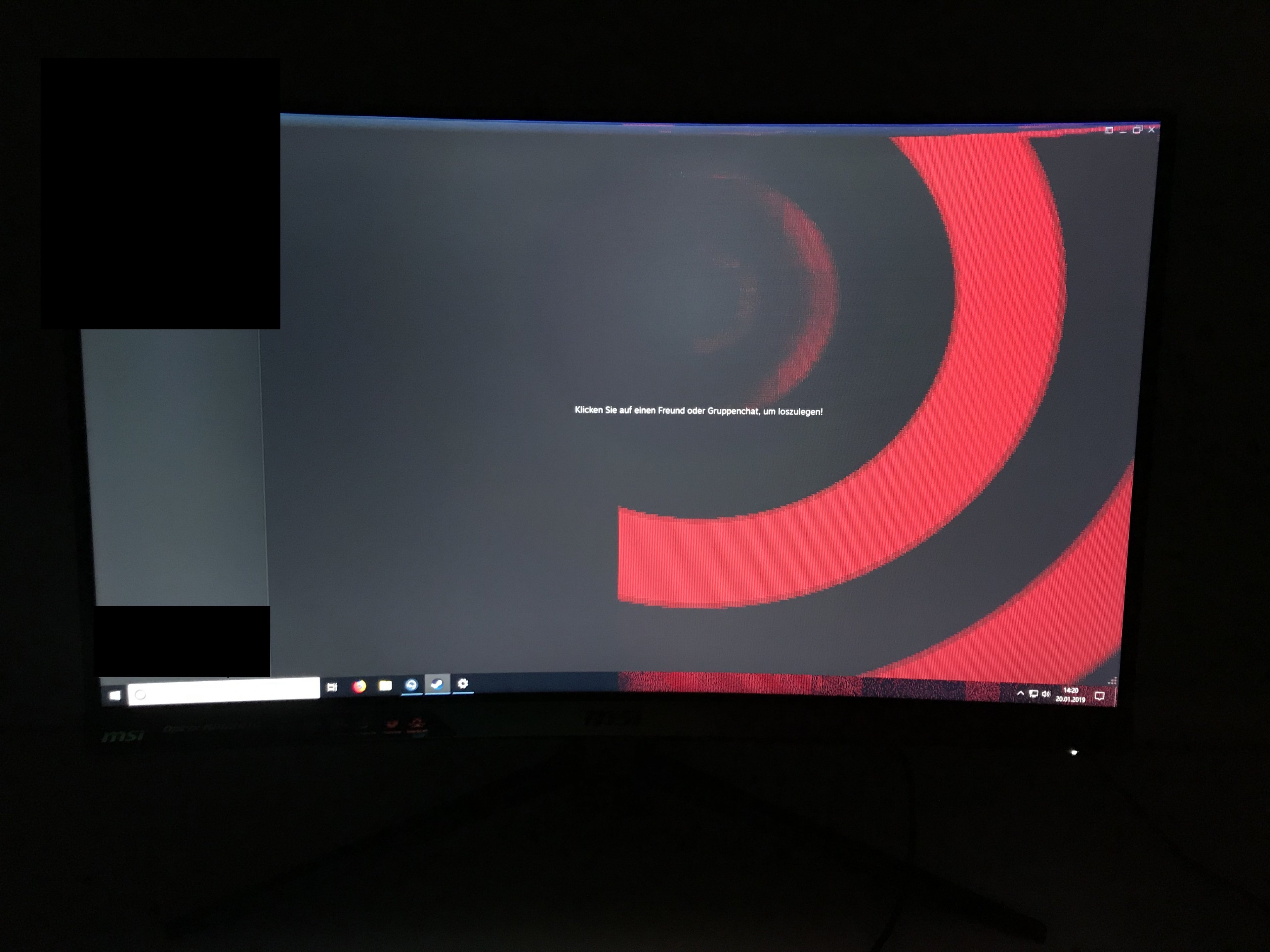

Guten Abend zusammen,
vergangene Woche habe ich mein neues System erhalten und paar Stündchen nachdem ich alles fertig aufgesetzt hatte begann das Problem wie es auf den Bildern im Anhang zu erkennen ist. Ich kann bis dato keinen "Grund" für die Grafikfehler ausgehend vom Benutzer erkennen. HDMI Kabel wurde mit einem DP Kabel ersetzt und der Fehler besteht weiterhin. Ich hatte die Grafikkarte bereits heute morgen wieder zurück gesendet, da meine Freunde und ich fest davon ausgegangen sind das es ein GraKa-Defekt ist. Nach dem Einbau einer GTX 760 erfolgt weiterhin selbes Problem. Immer in unregelmäßigen Abständen. Eine Neuinstallation der Treiber hat ebenfalls nicht zu einem Erfolg verholfen. Könnte ein defekt am Mainboard oder am Bildschirm vorliegen? Bin mittlerweile mit meinem Latein am Ende und ärgere mich tierisch darüber auf jetzt einen nicht 100% funktionierenden, neuen Rechner hier stehen zu haben. Das Kuriose ist, das ein Freund von mir exakt das selbe Setup besitzt, Peripherie, Bildschirm, Tower. Wir hatten gemeinsam vergangene Woche beide PCs aufgebaut. Das Dubiose ist, das es auf einem weißen Hintergrund nicht zum Vorschein kommt, sondern eher in Richtung dunkle Farbtöne wie aufd den Bildern.
Ich hoffe innigst das mir jemand diesbezüglich helfen kann, da ich echt nicht mehr weiter weiß und weder in der SuFu noch im Netz allgemein etwas dazu finde. Mich wundert es halt auch extrem das nur der halbe Bildschirm betroffen ist.
Ich bedanke mich bereits einmal vorab!!! :heul:

Das Mainboard macht sowas nicht. Also wirds wohl der Bildschirm sein
Den Bildschirm an einem anderen PC getestet?
Bisher nicht, werde einem Kollegen mal gleich den Monitor vorbei bringen und er soll ihn mal über Nacht testen. Hätte nicht damit gerechnet das es der Bildschirm sein könnte..
Bildschirm oder Grafikkarte. Eins von beidem
Vielen Dank für eure Antworten! Es scheint wirklich am Kabel gelegen haben, zumindestens bis jetzt. Alle hielten es für unwahrscheinlich das direkt zwei neue Kabel, welche beim Bildschirm dabei lagen, kaputt sind. mit dem HDMI-Kabel eines Freundes klappt bisher alles einwandfrei. Das DP Kabel wurde an einem anderen Rechner erst gar nicht erkannt. Sollte das Problem bei einem DP-Kabel ( kaufe morgen ein neues ) jetzt erneut auftreten, wird es wohl mit dem Anschluss am Monitor zusammenhängen oder? Könnte man doch so logisch schlussfolgern denke ich. Auf jeden Fall nochmals Danke für eure Hilfe! Schreibe das Ergebnis dann hier rein, falls andere das selbe Problem haben, da ich wie gesagt bisher in dieser Art nichts gefunden habe im Netz.
Dass zwei Kabel defekt sind UND dabei den selben komischen Fehler bringen, halt ich für sehr unwahrscheinlich.
Das findet jeder, aber es würde sonst nichts verändert und bei meinem Kollegen lief der Bildschirm ohne Probleme. Egal ob gamen oder Videobearbeitung. Jeder ist irgendwie ratlos, bisher funktioniert ein anderes Kabel aber :confused_alt:
