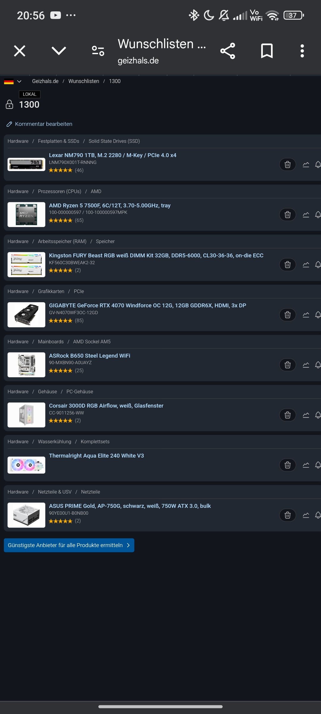

Hallo, ich habe einen PC gebaut, habe ich ein Problem mit dem Zusammenbau dieses PCs?
Möchtest du mit dem PC spielen?
Ja
Welche Spiele genau?
Valorant gta5
Welche Bildschirmauflösung nutzt dein Spielmonitor?
180hz
Ultra/hohe/mittlere/niedrige Grafikeinstellungen?
Ultra
Genügen dir 30 FPS oder sollen es 60 oder gar 144 FPS oder mehr sein?
144fps
Möchtest du den PC für Bild-/Musik-/Videobearbeitung oder CAD nutzen?
Nein
Hast du besondere Anforderungen oder Wünsche?
Nein
Wieviele und welche Monitore möchtest du nutzen?
1
Hast du noch einen alten PC, dessen Komponenten teilweise weitergenutzt werden könnten?
Kein
Wie viel Geld bist du bereit auszugeben?
1400
Wann möchtest du den PC kaufen?
in 2025
Möchtest du den PC..
  1. selbst zusammenbauen
Bestätigung
  1. Ich habe den Fragebogen bestmöglich beantwortet und verstehe, dass mein Thread ohne diese Angaben geschlossen werden kann.
Wenn du den schon gebaut hast, solltest du doch wissen, ob du ein Problem hattest.
Ansonsten verstehe ich deine Frage nicht. Oder hast du gerade ein Problem bei zusammenbau? Wenn ja welches?
Oder meintest du, das du hier eine Zusammenstellung hast, und nachfragen willst, ob man die Teile so kaufen kann und ob alles so zusammen passt?

Hallo Stefan!
Sollte funktionieren.
1TB SSD ist aber etwas wenig.

Ich habe noch nicht gebaut
Werde ich Probleme haben, wenn ich diesen PC zusammenbaue

Dann komm bitte wieder, wenn es akut wird (Kaufzeitpunkt unter zwei Wochen). Der Markt ist zu schnelllebig.
Anstatt der WaKü würde ich auf einen ordentlichen Luftkühler setzen.
kriegste hin. Schau Dir einfach 1-2 Videos zum Zusammenbau an:
Wenn du die Hardware Kompatibilität meinst, dann nicht, da passt alles.
Ob du es hin bekommst den zu bauen hängt halt davon ab, welches Handwerkliches Geschick du hast.

Du kaufst Dir die Teile und fragst JETZT ob das funktionieren könnte?
Das wirst Du dann schon sehen ob es was wird.
#3 sagt schon mal Daumen hoch.
Es wird normalerweise laufen wenn man sich die Teile betrachtet, daran sollte es eigentlich nicht scheitern.
so ganz leuchtet mir nicht ein warum es unbedingt eine AiO sein muss.
@RaptorTP
Anhand der Zusammenstellung sind es höchtswahrscheinlich optische Gründe.
Techn. Notwendig ist die AIO auf jedenfall nicht.
Da reicht bereits ein Freezer 36 den es auch in Weiß gäbe.
1. Anderer Prozessor, der 7500F ist für die GK Mist
2. Nimm eine Lexar 2 TB wenn es halt billig billig sein muss. 1 TB ist viel zu wenig.
3. In welcher Auflösung möchtest Du spielen? 180 Hz ist die Wiederholfrequenz, nicht die Auflösung.
4. Wenn das Budget begrenzt ist, dann guck ob Du diesen weißen Schischi und RGB Bling Bling streichen kannst. Sonst hast Du eine hübsche bunte Kirmesbude, die halt nicht viel kann und Du wirfst unnötig Geld zum Fenster raus. Effektiv bekommst Du nämlich deutlich schnellere/bessere Komponenten wenn die Optik zweitrangig ist.
5. Generell ist die Zusammenstellung seltsam. RAM, Netzteil und Tower aus dem preislich oberen Regal, mittleres Segment beim Board und eine Basisgrafikkarte mit Low End Speichermedium, Prozessor und fragwürdiger AiO Wasserkühlung.
Empfehlung: Hinterfrage Deine Prioritäten, Deinen Anspruch und Deine Erwartungen. Und am Besten adressierst Du Deine Fragen dann nochmal wenn es akut wird (wie hier bereits geschrieben zwei Wochen). Der Markt ist zu volatil.
Nimm einen Luftkühler für die CPU, z.B. Dark Rock Pro 5. Nimm 2TB z.B. die Lexar wie oben vorgeschlagen.
Nutz den Konfigurator auf alternate.de, um zu prüfen, ob die Teile im Prinzip passen.
Du musst die Teile dann ja nicht alle dort hollen, da kannst du bei unterschiedlichen Händlern noch was sparren.
