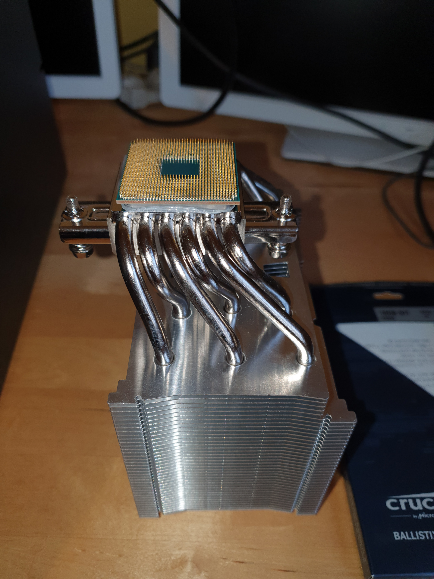

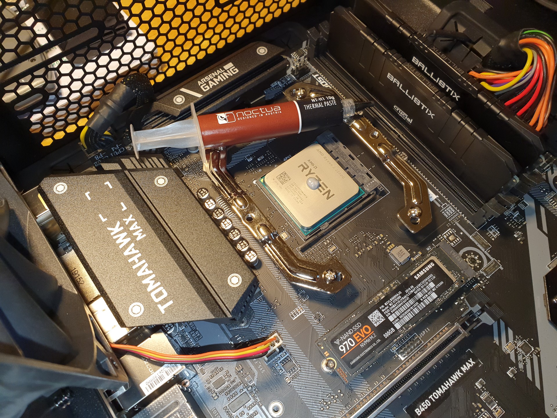

Prozessor mit Kühler aus dem AM4-Sockel gerissen, das ist mir schon häufiger vorgekommen, aber merkwürdigerweise immer nur beim MSI B450 Tomahawk (vier AM4-Systeme vorhanden) und zum Glück bislang stets ohne verbogene Pins.
Ich schiebe dann die CPU zur Seite weg vom Kühler. Verwende Noctua NT-H1.
