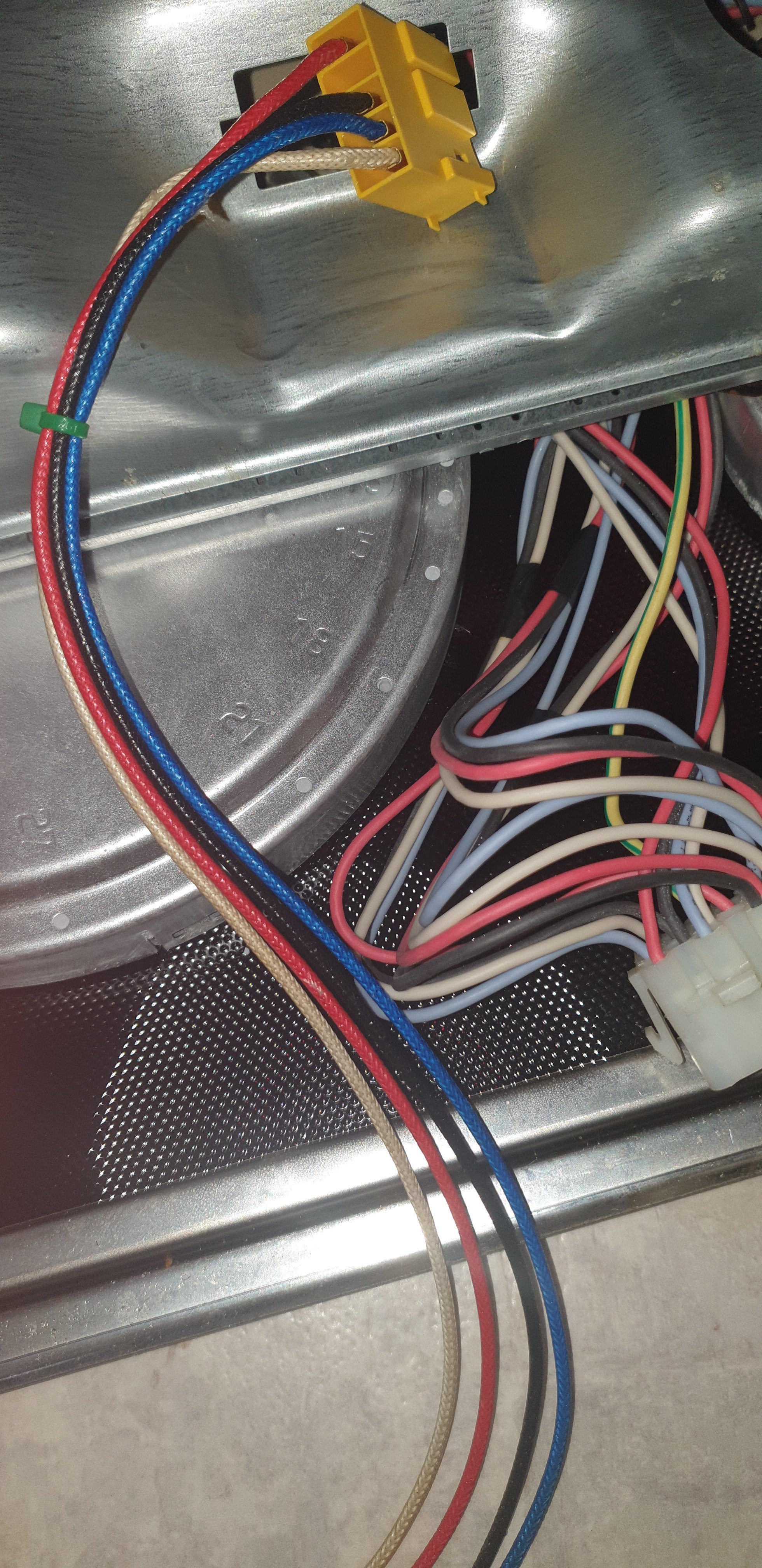

Halli Hallo,
und zwar meint ihr ich kann darauf vertrauen das die Kabel so passen also farblich, ich habe leider kein Schaltplan von dem Ceranfeld gefunden, auf oder in dem Herd finde ich auch nichts.
Vielen Dank.
Hast Du eine Typenbezeichnung vom Ceranfeld und nach der Anleitung gegoogelt?
was meinst Du genau mit " darauf vertrauen das die Kabel so passen also farblich" ?
Mach mal nen Foro auf dem man mehr sieht.
Ist das ein Ceranfeld, das zu einem Backofen gehört?
Der oragende Stecker muss ja irgendwo reinpassen, wahrscheinlich ist das Gegenstück auch orange.
zudem sieht der so ausl als währe er codiert, d.h. der passt nur an einer Stelle
Meneghetti KM 4020, und Schott steht oben drauf.
An meinem alten Ofen habe ich ja diese 4 Stecker und die müssen ja jetzt in das Ceranfeld nur weiß ich ja nicht ob die Platten genauso belegt sind und ohne Plan kann ich ja auch nicht wirklich was messen. Da alle Farben übereinstimmen kann man vermuten das es passt aber muss ja nicht.
hast Du das Ceranfeld neu gekauft?
wenn ja sollte (laut inet) ein Gutschein für Adapter dabei sein.
wenn nein, frag mal beim Hersteller nach (sollte Respecta sein)
einfach so anschließen würde ich das jedenfalls nicht.
Weder die Anschlüsse noch die Aderfarben sind bei einem Ceranfeld genormt. Jeder Hersteller macht hier sein eigenes Ding. Du wirst das Feld also nicht so ohne Weiteres anschließen können. Und bitte nicht "basteln".
In Deinem Fall wäre ein autarkes Kochfeld mit eigener Regelung die Wahl.
Die Stecker dürften schon ziemlich gleich sein, aber die Farben kan jeder festlegen wie er will. Vermutlich musst du dir einen Fachbetrieb suchen, der über den Schaltplan verfügt oder über Serviceunterlagne.
Ich habe es jetzt angeschlossen, es funktioniert auch alles, was ich jetzt für ein Problem habe ist,
wenn ich am Regler einstelle Stufe
Regler=Herd
1=3/5
2=1
3=4
4=2
5=3/5
6=6

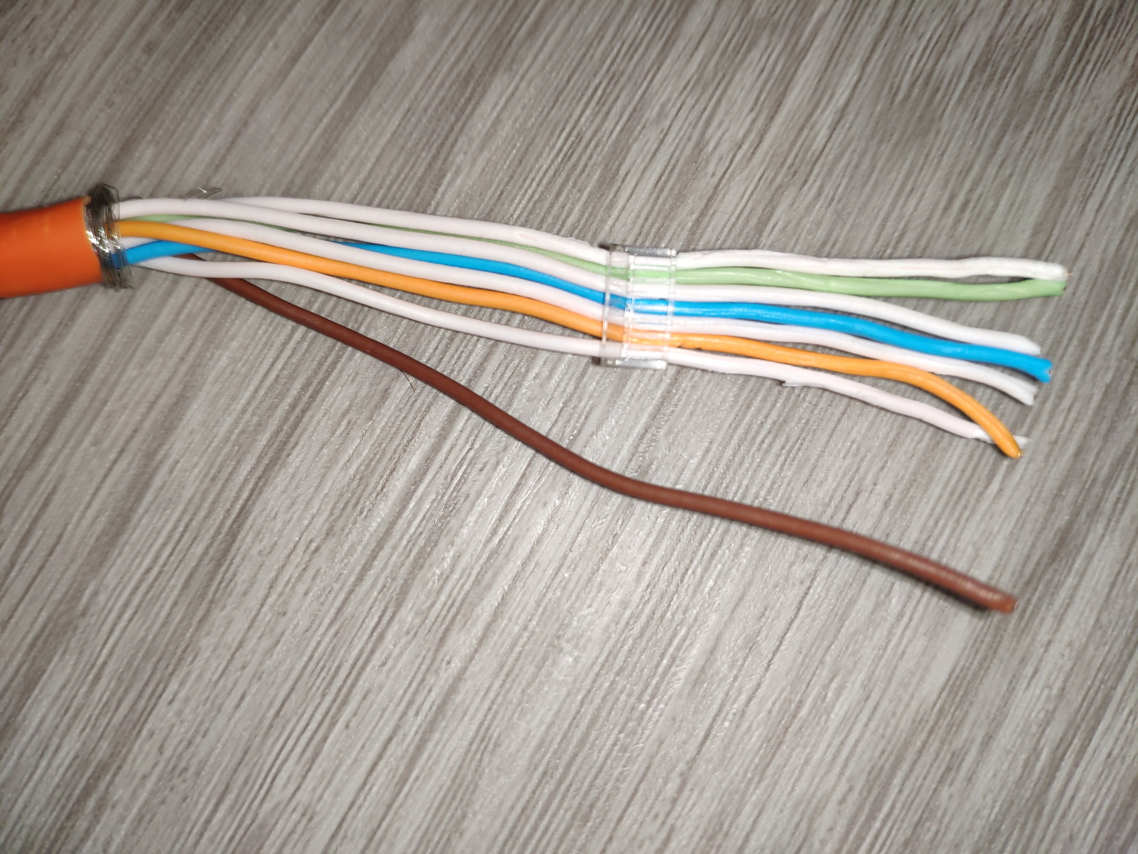

der Elektriker war da und hat ein Loch direkt an der Wand gebohrt und es ist breit genug für drei Netzwerkkabel (Verlegekabel). :daumen: Der nun verlegte Fußboden macht das nachträgliche verlegen nahezu unsichtbar, weil die Kabel hinter dem TV Board in den Boden gehen....
Das führt mich zur nächsten Baustelle: Kann es sein, dass bestimmte Verlegekabel ihre Leitungen zu dick schirmen, sodass man Probleme beim selber crimpen bekommt?
Hier das Bild:
Ich bekomme nicht alle acht Drähte sauber nebeneinander, weil es einfach keinen Platz dafür gibt.
Ich habe diese Stecker und ein Cat 7a Verlegekabel ausm örtlichen Großhandel.
Bin ich einfach zu doof oder muss ich etwas neu kaufen?
Grüße
Edit: ich sehe gerade, dass die Stecker für cat6 ausgelegt sind....gut, dass ich sie aus einem Tutorial für Cat7 heraus gekauft habe....sollte der Fehler so einfach schon sein?
