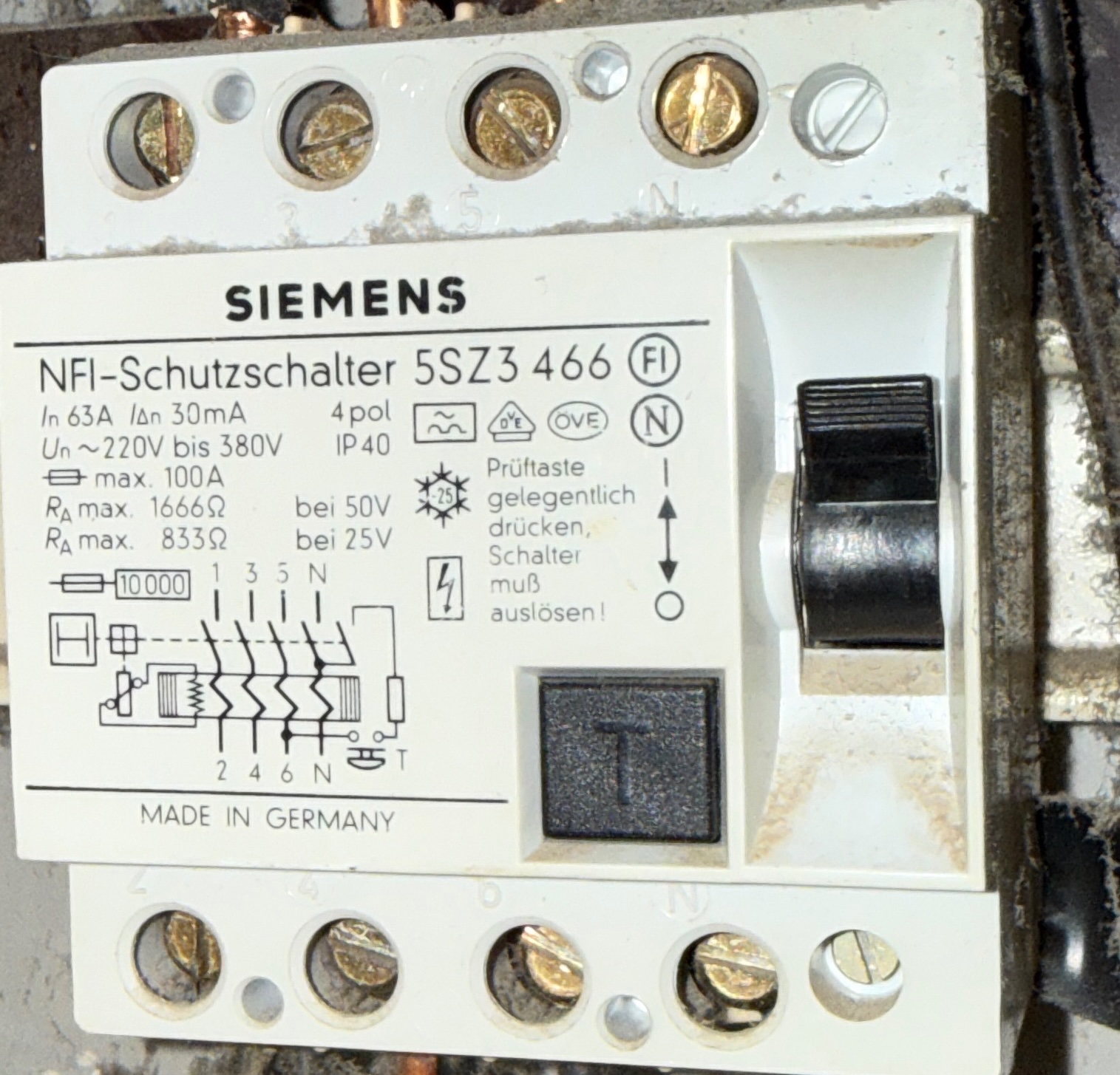

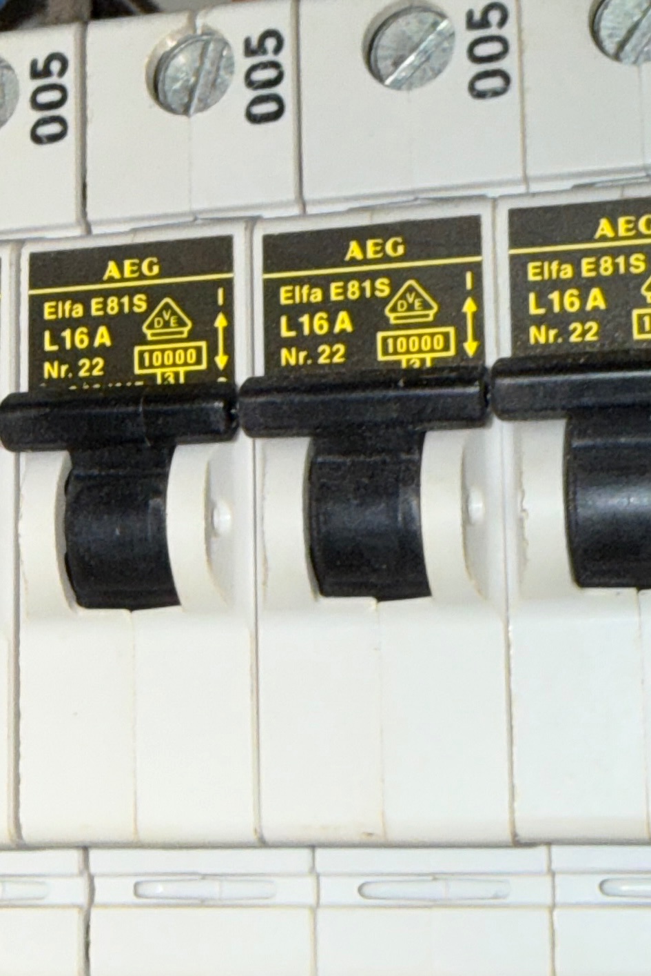

Gerade Fotos im Sicherungskasten gemacht, damit zumindest der Typ der Sicherung und des FI bekannt ist.

L Automaten sind schon seit Ende der 80er Jahre verboten (für Neuanlagen) Ab 92 durften sie auch nciht mehr verkauft werden.
Da aber schon ein 30mA RCD verbaut ist, spricht das schon für eine Installation wo einiges verändert wurde.
Alles jedenfalls deutlich älter als 25 würde ich sagen, eher 30 bis 40 Jahre.

Gerade dem L Automat ist das relativ egal. Da löst der thermische Auslöser erst aus, wenn das NYM schon brennt, daher wurden die abgeschafft.
