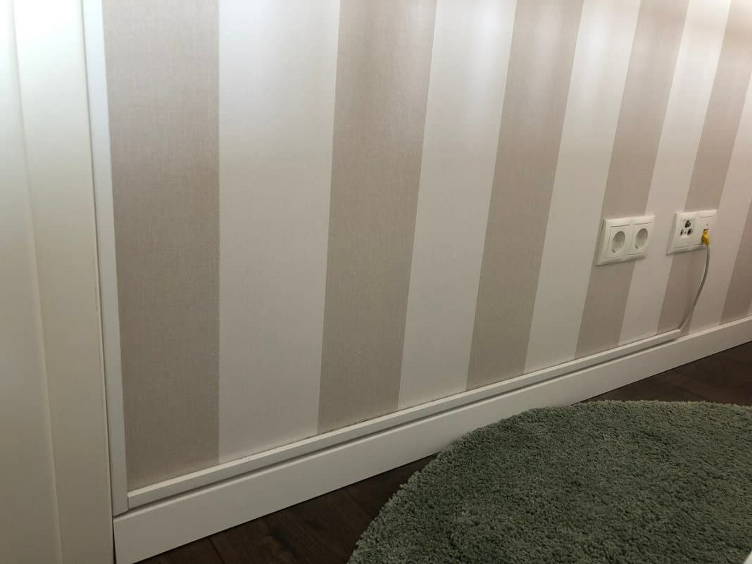

Ist jetzt mein zweiter Umzug wo ich helfe, Besitzer der Wohnung schafft an da und da sollen Schränke, TV, Telefon, Router usw. stehen! In der Regel ist die SAT-Dose bzw. TAE-Dose nicht da, wo es ideal wäre!
In einer Mietwohnung steht also Kabel verlegen auf der Agenda!
Ich bin mir zu 1000% sicher, ich nicht der erste Mensch der das Problem hat!
Empfohlen wird immer, Kabel hinter den Zierleisten zu verlegen! SHIT, die Wohnung Fußbodenheizung und somit keine Zierleisten!
Ich mir überlegt, man könnte ja Kabel von A nach B verlegen mit geringem Aufwand, man fährt an den Zierfliesen am Boden entlang, dann Türstock hoch usw.!!!
Wie mache ich aber Kabel fest ganz unauffällig (Nagelschellen somit keine Option)!
Im Baumarkt gibt es da Kabelkanäle zum kleben, habe ich shon durch! Kostet Asche und sieht beschissen aus!
Ich an Klebeschellen gedacht, gibt es kosten aber ein vermögen!
Was da die Ideen der User?
Wenn keine Zierleisten da sind, was für ein Boden hat er?
Fließen oder Parkett? Zierleisten nachrüsten ist teurer als Kabelkanäle (die würde ich trotzdem festschrauben)
Kabel werden nunmal in Kabelkanal verlegt, wenn man sie nicht Unterputz verlegt.
Wenn du findest das sieht beschissen aus, Schlitze klopfen, Leerrohr rein, verputzen.
Ich finde solche Kabelkanäle eigentlich sehr unauffällig. Einfach anzubringen, da selbstklebend. Wo stark belastet oder der Untergrund ungeeignet mit 4er oder 5er Senkkopfschrauben fixieren.
https://www.amazon.de/SCOS-Smartcosat-Kabelkanal-Kabelleiste-Kabelschacht/dp/B07KNH53LW
Ob man das teuer findet ist relativ.
Klebeschellen, Nagelschellen, Installationsrohr mit Schellen sieht meiner Ansicht nach relativ beschissener aus. Klebezeugs hält nicht zuverlässig oder zumindest nicht ewig. Verlegtes Kabel hat nie die Farbe der Wand und ist in der Regel auch noch bedruckt.
Was sieht denn daran jetzt so beschissen aus?
Sollte man aber vorher auch mit dem Vermieter klären ob er das zulässt.
Der Rattenschwanz der mit neu Tapezieren, verputzen, Streichen usw kommt ist aber allemal deutlich teurer als Kabelkanal.
Schau mal den Niederländern, da sind Verkabelungen und Verrohrungen auf Putz recht häufig. Man kann das auch dekorativ benutzen.
[IMG]https://www.computerbase.de/forum/attachments/1609145250798-png.1016637/[/IMG]
Bei Dir ist es stimmig aufgrund der weißen Leisten und der Tapete.
Sieht gut aus und man gewöhnt sich an den Anblick.
MfG
