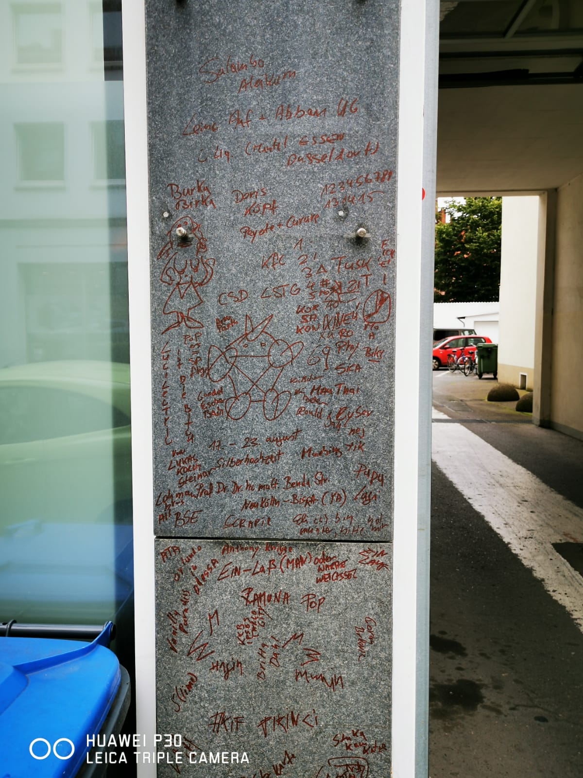

ich muss dieses Graffiti entfernen.
Der Untergrund ist eine Granit Fassade.
Welches Produkt soll ich mir bestellen? Link?
Der rote Stift muss weg. Terpentin habe ich schon versucht. Hat nichts gebracht.
Nitro-Verdünnung hat nur sehr wenig geholfen.
hmm, wahrscheinlich hilft chemisch allein nix, da muss man vermutlich mechanisch mit Hockdruck arbeiten (keine Ahnung ob ein normaler Kärcher reicht...)
ansonsten alternativ vielleicht abschleifen (Schwingschleifer) oder übermalen/-kleben?
Sofern ich das Foto richtig deute, ist da ne Scheibe vornedran montiert. Zur Entfernung des Gekritzels könnte es daher hilfreich sein, diese zu entfernen. ;)
da ist keine Scheibe vorne dran.
Doch das geht auch chemisch.
Mechanik ist nicht notwendig.
Übermalen ist auch nicht erwünscht.
