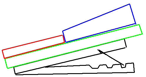

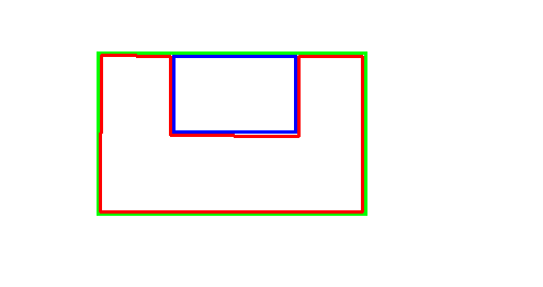

Hallo liebe Handwerker,
ich habe geplant mir eine Fußstütze selber zu bauen.
An sich sollte das kein großes Problem sein, aber ich hätte gerne eine verstellbare Neigung.
Außerdem wollte eine Aussparung für Pedal-Tasten in der Fußstütze machen.
Das sollte dann ca. so wie in diesen beiden Skizzen aussehen.
Grün: Grundplatte
Rot: Rahmen-Platte um die Pedale
Blau: Elgato Stream Deck Pedal
Schwarz: Mechanismus um die Neigung zu verstellen.
Querschnitt, Seitenansicht:
Draufsicht:
Mein größtes Problem ist etwas brauchbares für den Neigungs Mechanismus zu finden.
Vom Prinzip hätte ich mir so etwas wie bei Sonnenliegen vorgestellt.
Weiß jemand wie man so etwas nennt?
Vielleicht finde ich unter den richtigen Begriff etwas passen.
Aber aktuell stehe ich voll auf dem Schlauch.
Ich würde mich sehr über Tipps und Hilfe freuen.
Vielen Dank und schöne Grüße
Dilogo
Grün: Grundplatte
Draufsicht:
