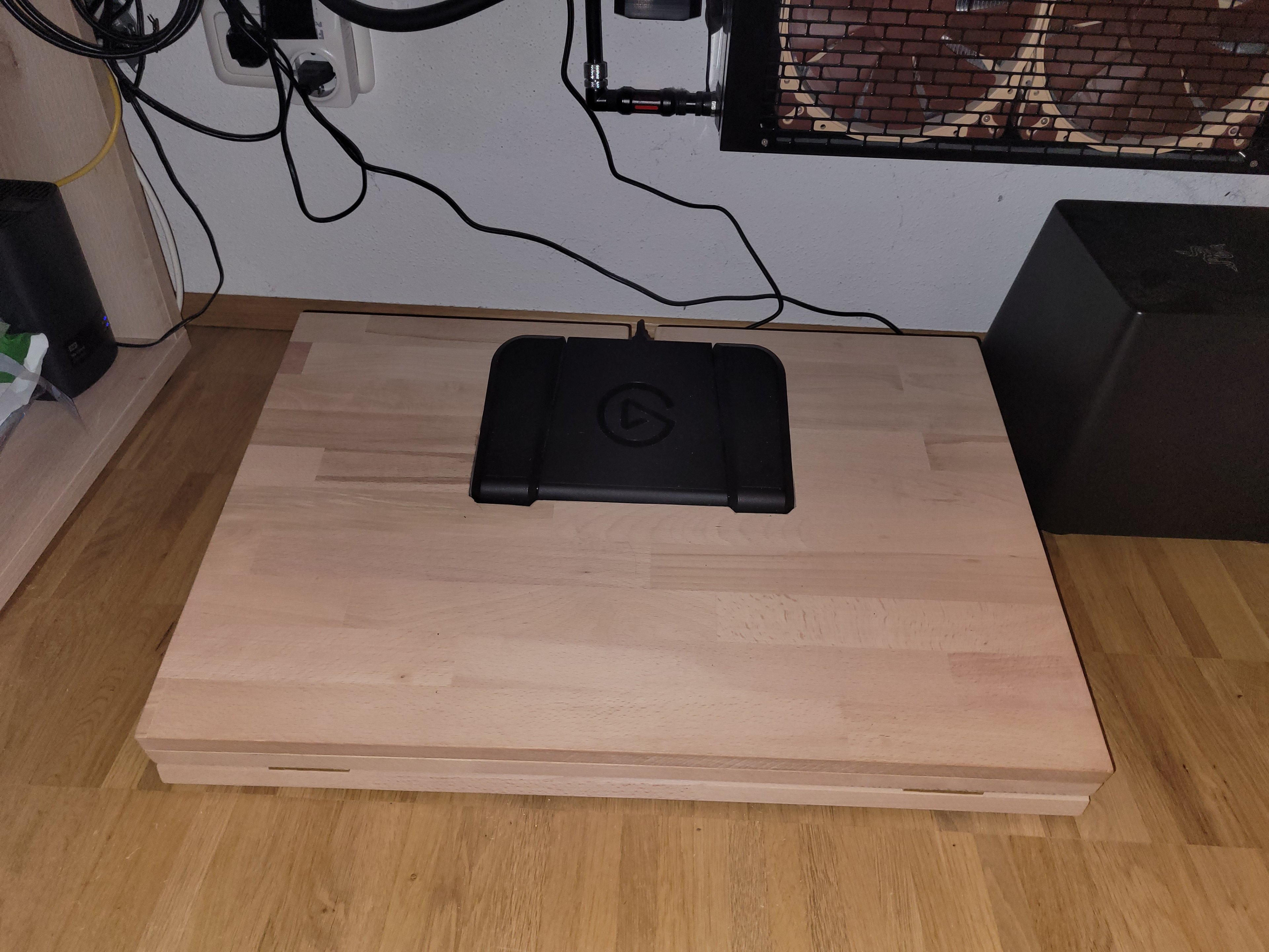

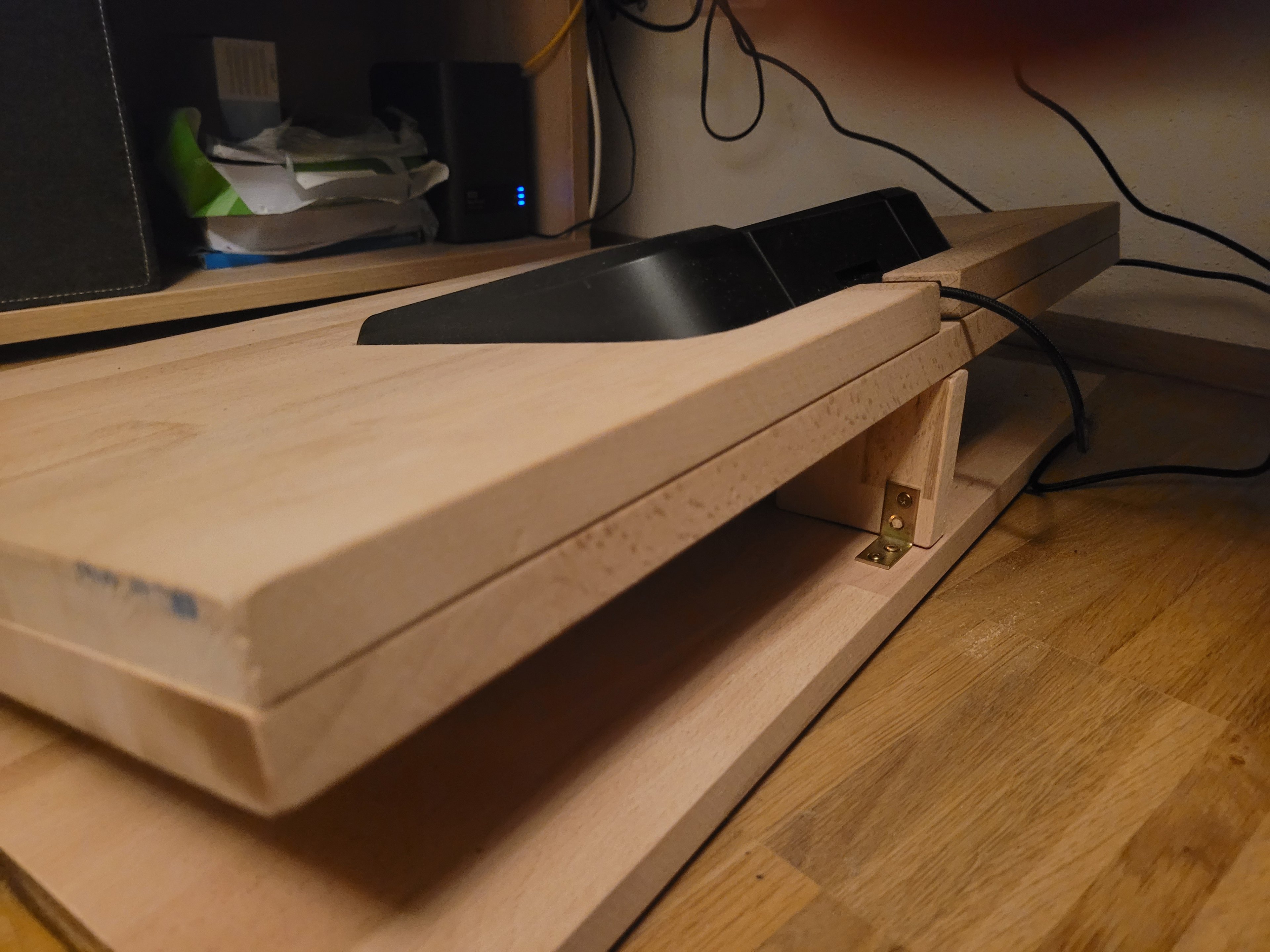

Ich habe jetzt mal angefangen und eine provisorische und fixierte Neigung gemacht.
An Werkzeug für Holzbearbeitung ist leider nicht sehr viel vorhanden, eine Stichsäge und ein Akkuschrauber sonst nur eine Handsäge und 2 Feilen. Leimen würde vielleicht auch noch gehen.
Hier mal 2 Bilder vom Zwischenstand.
Grundaufbau sind 3 Holzplatten 600x400mm.
Unter der Bodenpaltte aktuell ein paar Gummifüße gegen das Rumrutschen.
Zwischen Boden und Trägerplatte sind vorne 2 einfache Scharniere, damit später eine Verstellung nachgerüstet werden kann. Die Sichtplatte hat den Ausschnitt für die Pedale bekommen.
Für die Schrägstellung ist aktuell nur ein kleiner Holzkeil angeschraubt.
Nächster Schritt: ausprobieren und die passende Höhe herausfinden.
Vielleicht auch noch 1-2 andere Neigungen ausprobieren. Dann werde ich auch sehen, ob ich es weiterhin variabel gestalten will, oder eine fixe Lösung doch ausreichend ist.
Letzter optionaler Schritt wäre dann noch eine optische Anpassung.

@Khaotik, ich kann mir vorstellen, was du meinst. Ich denke auch das der Vorschlag von Rickmer mit Oberfräse in die Richtung geht. Ich würde aber eher kleine Winkel(-profile) aufschrauben, dafür brauche ich kein besonderes Werkzeug.
@^L^, bei den kaufbaren Fußstützen bin ich schon fast alles durch, da war nichts für mich passendes dabei, was man hätte modden können.
Die Seitliche Einstellung der Neigung empfinde ich persönlich eher als stören, da habe ich lieber den Freiraum nach außen auch mal den Fuß leicht überstehen zu lassen.
Ich denke, dass es auf den Verstellbeschlag hinauslaufen wird, wenn ich nicht schon mit einer fixen Stellung zufrieden bin.
Hätte noch jemand eine Idee zur Höhenverstellung, die zur aktuellen Konstruktion passt?
Ich komme gerade nur auf eine Einschlagmutter mit Gewindefüßen. Nur habe ich damit vorne eine Problem,
dass ich nicht sehr niedrig komme, da die Gewindestange wenig Platz nach oben hat.
Die Notlösung wäre sonst auch hier eine feste Höhe mit Holzklötzen.

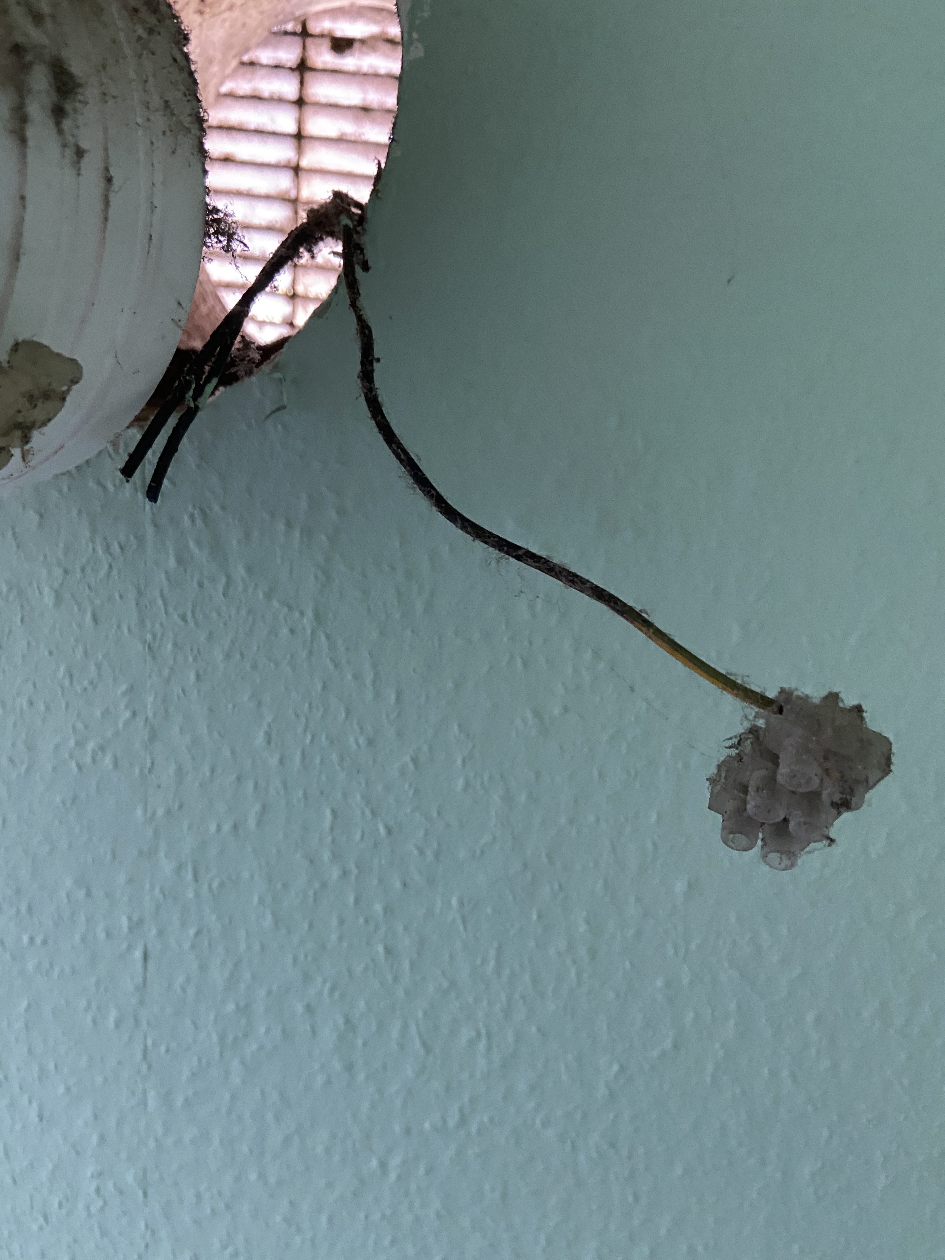

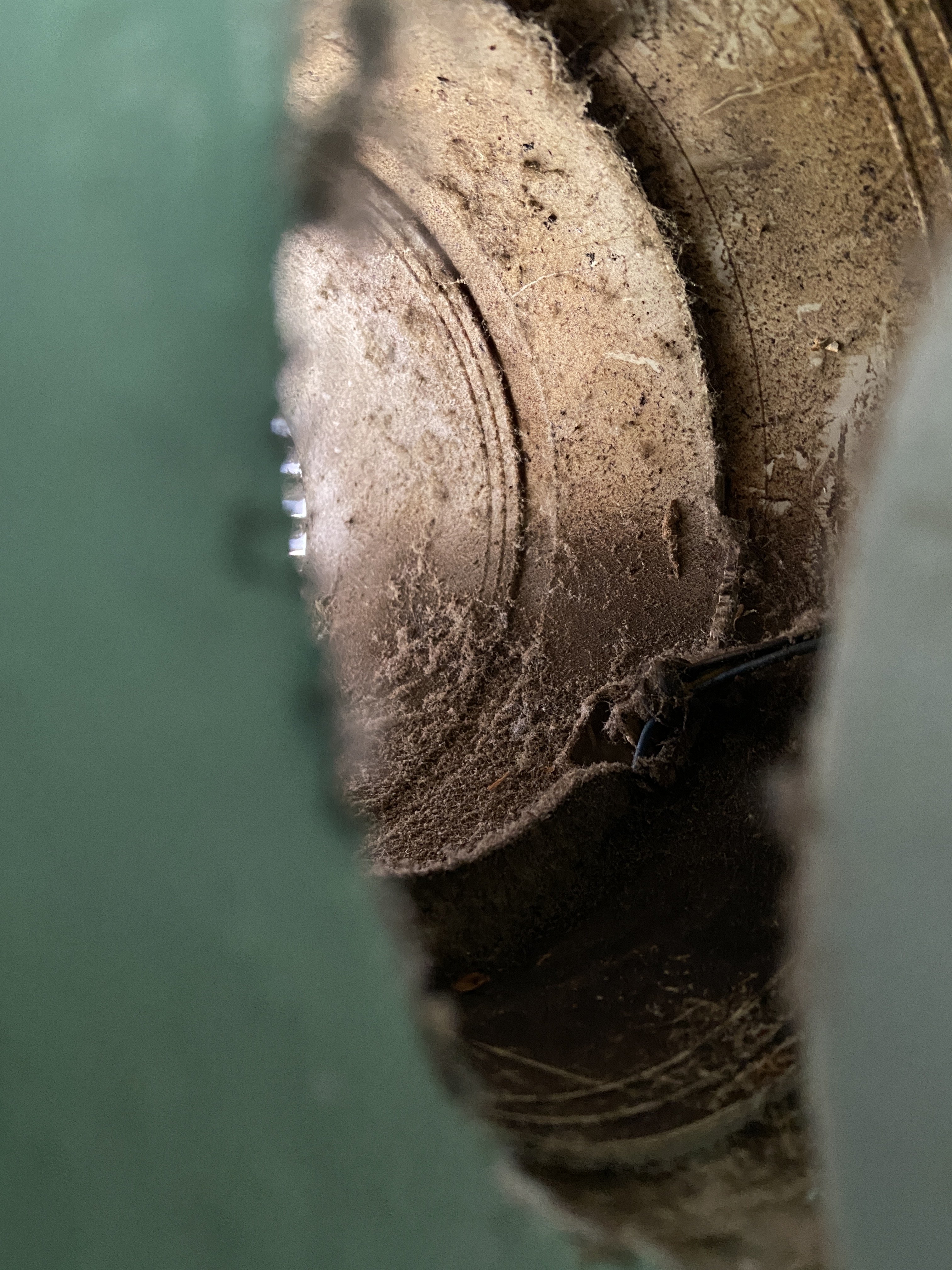

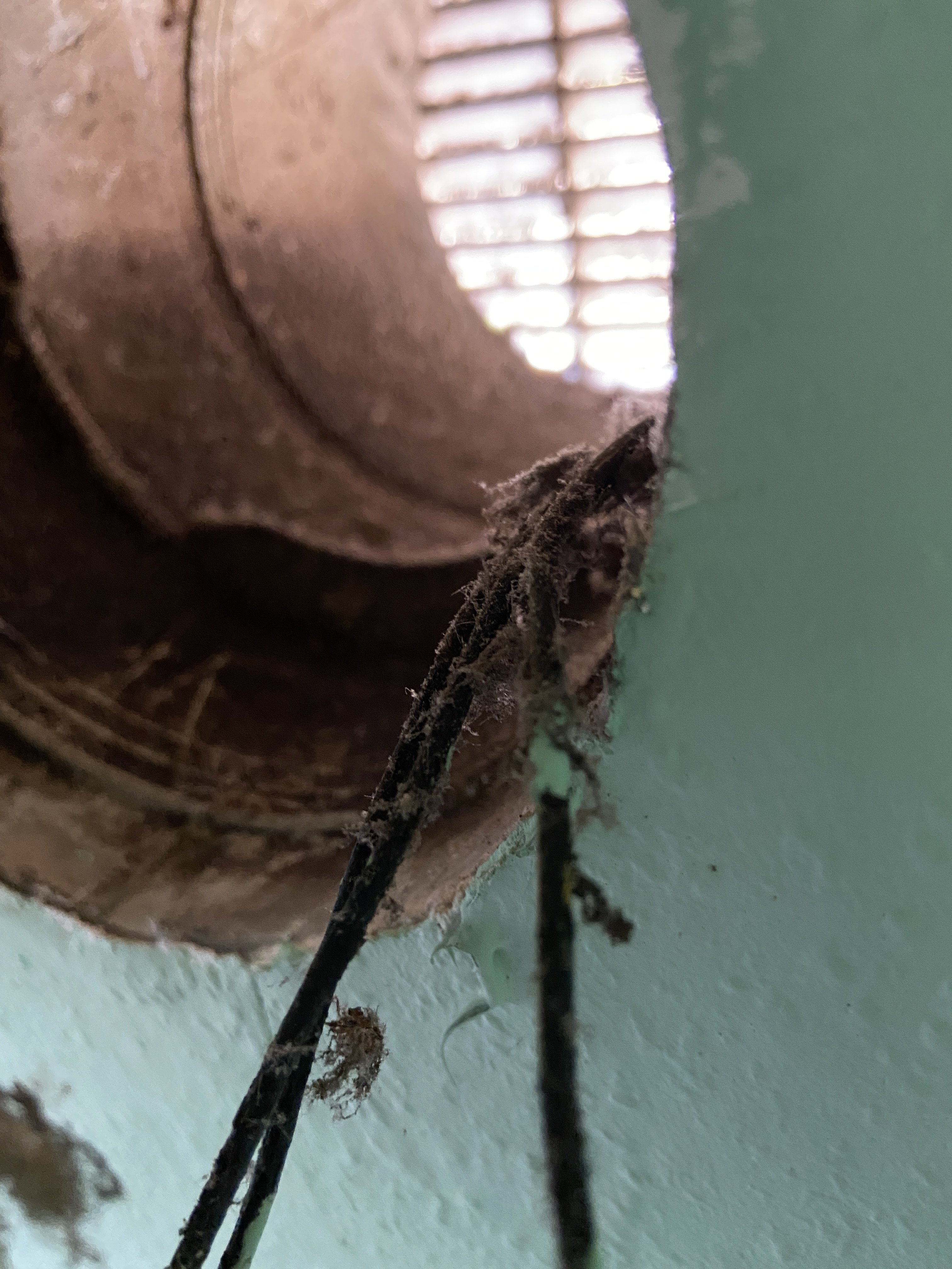

Hallo, in meiner Küche ist eine Dunstabzugshaube verbaut, die nicht im Betrieb ist. Die Abzugshaube wird mittels Kaltgerätestecker mit Strom versorgt. Jedoch habe ich in unmittelbarer Nähe keine Steckdosen und das Kabel ist allgemein recht kurz. Die Küche hatte ich von dem Vormieter übernommen.
Nun sind mir an dem Abluftrohr, welches nach außen führt, ein Kabelstrang bestehend aus 3 Kabel und dazugehörigen Lüsterklemmen aufgefallen.
Auf einem der beiden in der Luft hängenden Kabel ist dauerhaft Strom drauf. Zumindest vibriert mein Stromsucher sobald ich auf der Ader bin, egal ob das Licht an oder aus ist in der Küche.
Der Kabelstrang endet mittig in der Wand und verschwindet im Mauerwerk. Das Luftgitter nach draußen sieht mir nicht so aus, als könnte es elektrisch verschlossen werden. Ein Schalter hierfür existriert auch nicht. Aufgrund des ganzen Drecks in dem Abluftrohr konnte ich das Kabel jedoch nicht genau inspizieren.
1. Frage: Mir erschließt sich nur nich wofür der Kabelstrang gut sein soll bzw. war? Habt ihr eine Idee? Eine Lampe hing da in jedem Fall nicht und es würde auch keinen Sinn ergeben, da eine Lampe platzieren zu wollen.
Kann ich daran vielleicht eine Steckdose basteln, die der Dunstabzugshaube Strom spendet?
2. Frage: Das Abluftrohr war nur leicht in der Wand mit einer transparenten Dichtmasse am Boden fixiert. Könnt ihr mir sagen, wie ich das Rohr möglichst gut abdichten kann, jedoch so dass ich es notfalls wieder demontieren kann ohne die ganze Wand aufbrechen zu müssen? Mir fällt gerade nur Schaumstoff möglichst tief reinstopfen ein. Dichtschaum lässt sich glaube ich schwer wieder entfernen und sieht nach Baustelle aus. :D

Mir erschließt sich nur nicht wofür der Kabelstrang gut sein soll bzw. war?
Könnte mal ein Abluftventilator dran gewesen sein. Evtl. mit Sensorsteuerung über die Luftfeuchtigkeit. Ich würde auf jeden Fall herausfinden wollen, wo das Kabel hinführt.
Reaktionen: Cyda
Ich bin kein Elektriker aber mache einige Sachen auch selber.
Spannungsfreiheit vorausgesetzt !
Du könntest da wo das Kabel aus dem Mauerwerk kommt etwas wegstemmen und in die Vertiefung
Wago Klemmen setzten.
Eigentlich wäre ja eine Unterputzdose der richtige Weg.
Dann stemmst du einen kleinen Schlitz unter das Abluftrohr und legst Nym Kabel zu einer doppelten Aufputzsteckdose. [besser eine mehr]
Die Öffnung im Rohr würde ich wegen dem Fett verschließen.
Das Abluftrohr kannst du mit Bausilikon abdichten.
Ich tippe auch auf einen Lüfter der da vorher montiert war.
Du musst jetzt nur noch testen welche Sicherung es ist.
Reaktionen: Cyda
Das Kabel endet in dem Abluftrohr, also in der Wand nach außen und wurde scheinbar einbetoniert. Die 3 Adern lassen sich keinen Millimeter bewegen ab dem Austrittspunkt aus der Wand. In jedem Fall hängen die Kabel an der Sicherung für die Küche.
Die Wand möchte ich nur ungern aufstemmen. Lieber würde ich die 3 Kabel kürzen, die Lüsterklemmen ggfs. gegen Wago Klemmen austauschen und eine Aufputz Steckdose für die Abzugshaube direkt unter das Abluftrohr setzen.
Bausilikon steht schon mal auf der Einkaufsliste.
