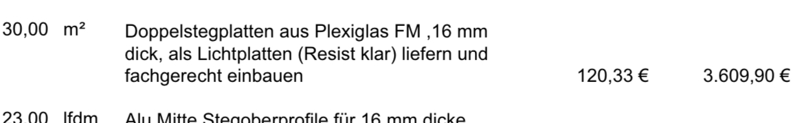

Ich würde auch einen Zimmermann oder eine Firma die komplette Bausätze anbietet aus dem Umfeld nehmen.
Wir haben das nach den Stürmen 2020 auch machen lassen müssen. Aus dem Angebot nur für die Platten. War ein Fachbetrieb aus dem Umkreis.
Da kamen aber noch ne Menge Posten dazu. Wandabschluss, Regenrinne etc pp. Tutti kompletto waren es 5200€ netto.

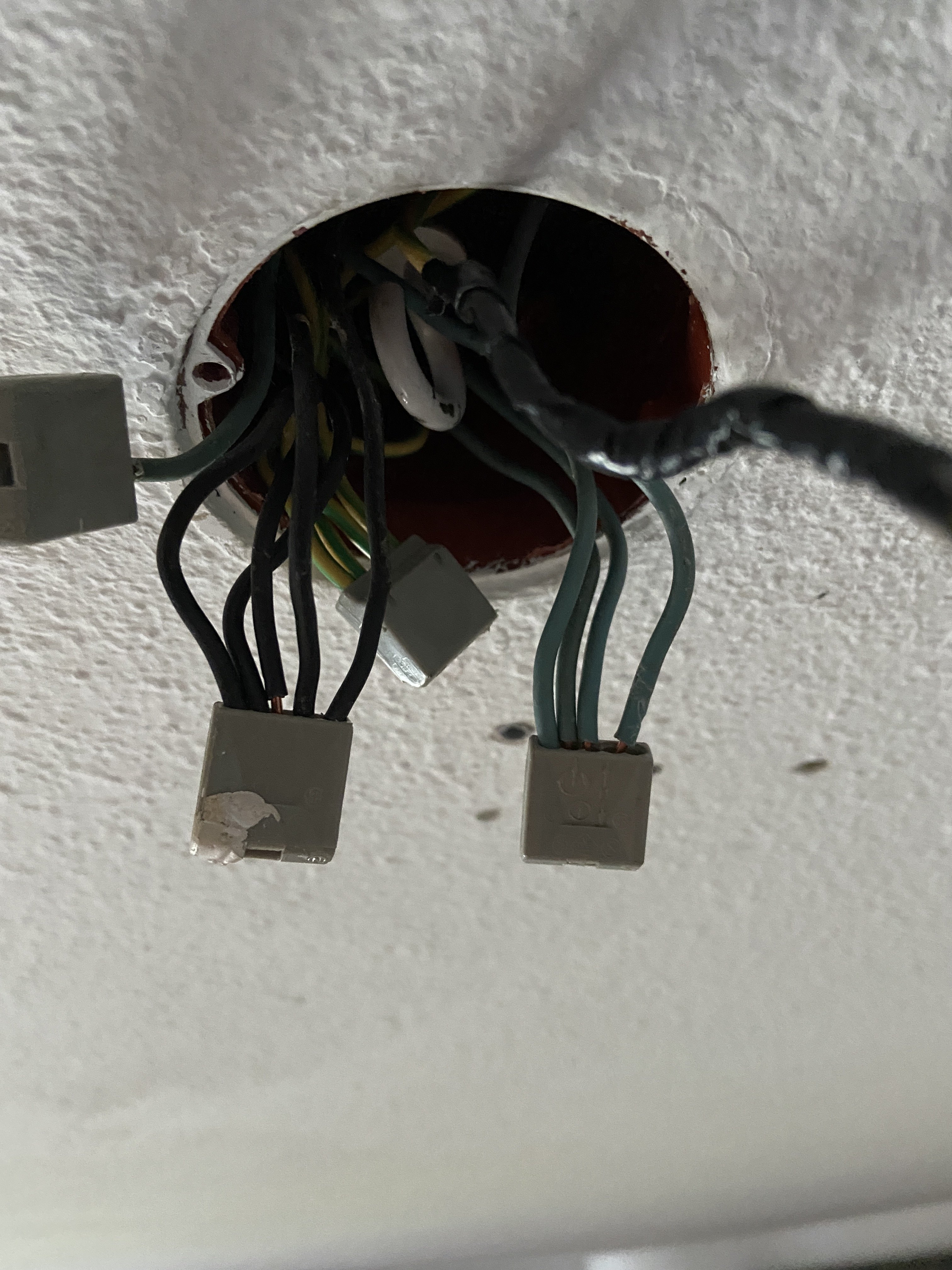

Guten Abend, da ihr gerade schon bei Elektrik seid habe ich ein vielleicht kurioses Problem. Und zwar wollte ich heute im Wohnzimmer eine Deckenleuchte anbringen. Kabel waren bereits vorhanden jedoch hatte ich an der Position nie eine Lampe angeschlossen und das Loch in der Decke mit einer Blende verdeckt.
Nachdem ich die Lampe angeschlossen und alle Anbauteile montiert hatte, musste ich feststellen dass die Lampe zwar funktionierte aber der Strom im Wohnzimmer tot war.
Dazu sei gesagt dass laut meinem Sicherungskasten das Wohn- und Schlafzimmer an einem Schalter hängen. Im Schlafzimmer war anscheinend auch Strom da mein Wecker neu eingestellt werden wollte.
Ich hatte schon Angst dass ich irgendwas beschädigt hatte, bis mir die Idee kam dass die Kabel in der Decke vielleicht für die Stromversorgung des gesamten Wohnzimmers zuständig sind.
Also hatte ich wieder die Lampe abgebaut und die beiden Kabel, die ich mir geklaut hatte zurück in die entsprechenden Stecker gesteckt, wo ich sie her hatte. Strom im Sicherungskasten wieder eingeschaltet und siehe da, der Strom war wieder da.
Auf dem beigefügten Foto sieht man ja dass jeweils 5 schwarze, 4 blaue und 4 gelb-grüne Kabel verbunden wurden. Lose hängen nur 1x blau und 1x gelb-grün (mit Isolierband bedeckt und anscheinend verlängert) aus der Decke.
Normalerweise müsste ich ja 1x schwarz und 1x blau für die Lampe nehmen aber ein einzelnes schwarzes Kabel fehlt mir. Kann es sein, dass das einzelne gelb-grüne Kabel zu einem schwarzen (L) Kabel umfunktioniert wurde ? Oder sind die Kabel nicht für für eine Deckenlampe gedacht?
Nochmal wollte ich die Lampe nicht anschließen da ich für heute die Schnauze voll hatte.
Das einzelne blaue könnte der geschaltete Außenleiter von dem/den Schalter/n sein.
Also ich kenne so ähnliche Verteilungen in der Decke nur, wenn z.B. bei Renovierungsarbeiten 230V Halogenspots gesetzt wurden. Da werden aber dann nur die 2-3 Leiter der eigentlichen Leuchte zu den weiteren Punkten verteilt und nicht noch irgendwelche fremden Verbindungen mit reingepackt.
Hole dir einen einfachen 2 poligen Spannungsprüfer und miss das ganze mal durch.
Wenn das einem nicht geheuer ist, ansonsten lieber einmal zuviel den Elektriker geholt, als einmal zu wenig und mit einem elektrischen Schlag ins Krankenhaus.
Zum Messen für die Lampe sollte der keine 5 Minuten brauchen. Mit Anschließen und Anbringen der Lampe vielleicht 10-15 Minuten, aber nicht mehr.
Für mich würde das so aussehen, dass die Lampe vorher auf dem jeweils freien Feld an den 5-Fach Dosenklemmen mit dem Neutralleiter bzw. Schutzleiter verbunden war und über den einzelnen blauen wurde der Außenleiter geschaltet.
Aber vorher durchmessen, nicht dass die da irgendwelchen Kuddelmuddel gemacht haben.
Falls die Lampe irgendein Smartzeug ist, was nicht mehr per Schalter geschaltet wird, braucht man eine größere Klemmleiste (z.B. Wago 2273-208), da die 5-fach schon voll belegt ist.
❗❗❗ Weil hier eine Lampe angeschlossen werden soll. Das sind noch die alten Wago Klemmleisten, da dürfen nur Starre Leiter eingesteckt werden. Bitte nicht versuchen irgendwelche mehrdrähtigen Leiter einzustecken, auch nicht, wenn eine Endhülse aufgepresst ist. ❗❗❗
