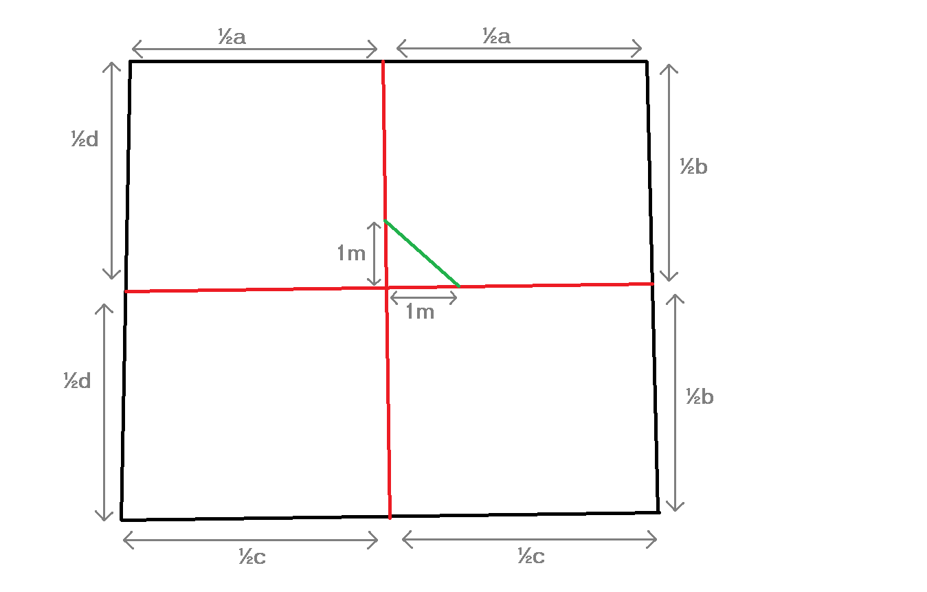

Diagonal ist nicht so einfach, da die Wände üblicherweise keinen Rechten Winkel haben und die gegenüberliegenden Wände auch nicht parallel zueinander stehen. Da muss man erst den Raum auswinkeln.
Dazu von jeder Wand den Mittelpunkt bestimmen, dann eine Linie zum gegenüberliegenden Mittelpunkt ziehen (rote Linien im Bild).
Anschließend vom Schnittpunkt der beiden linien jeweils einen gleichen Abstand markieren, z.B. 0,5m oder wie im Bild 1m und anschließend die beiden Punkte verbinden (grüne linie).
Anhand der Linie kann man dann die Fliesen diagonal verlegen.

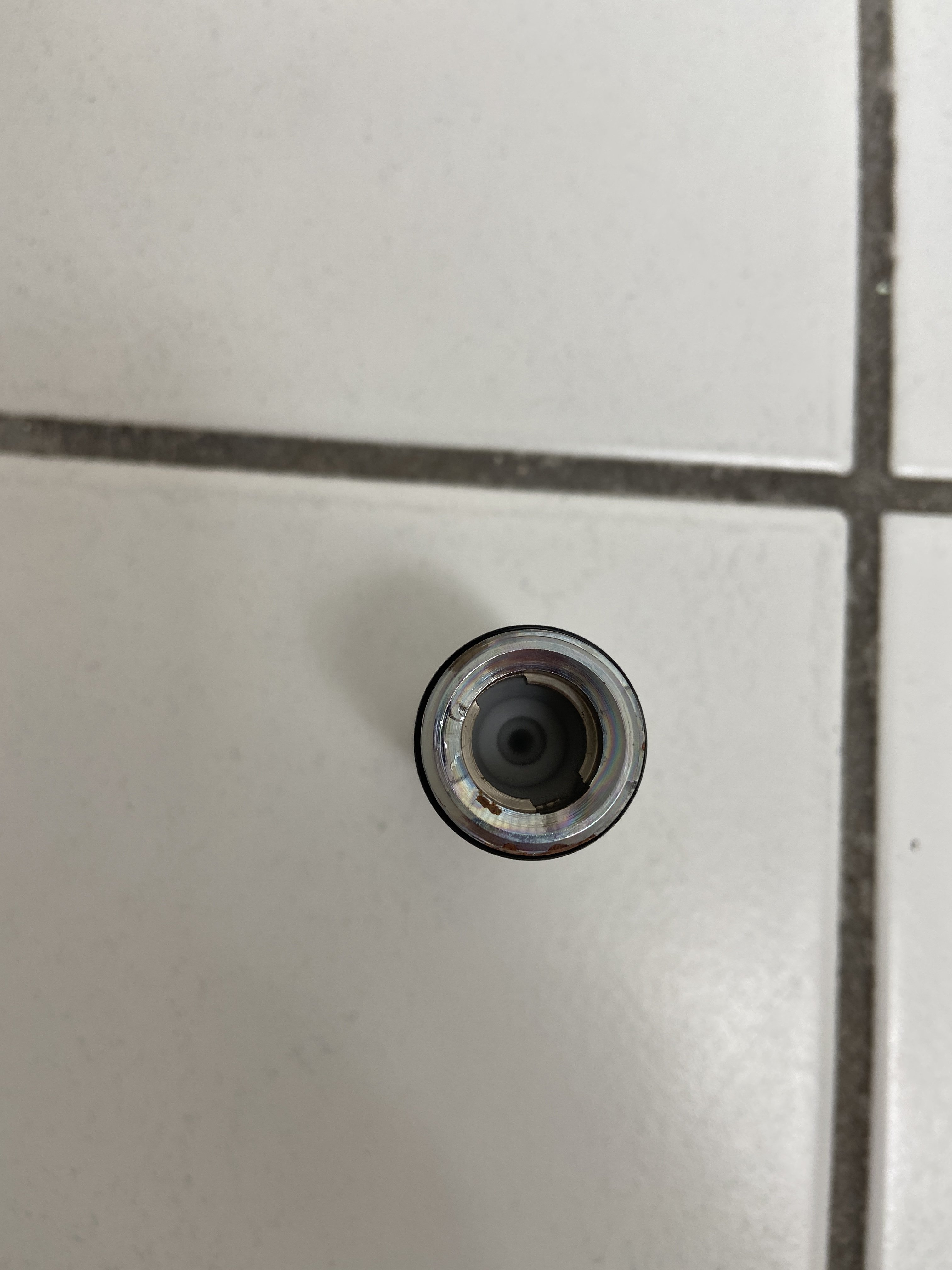

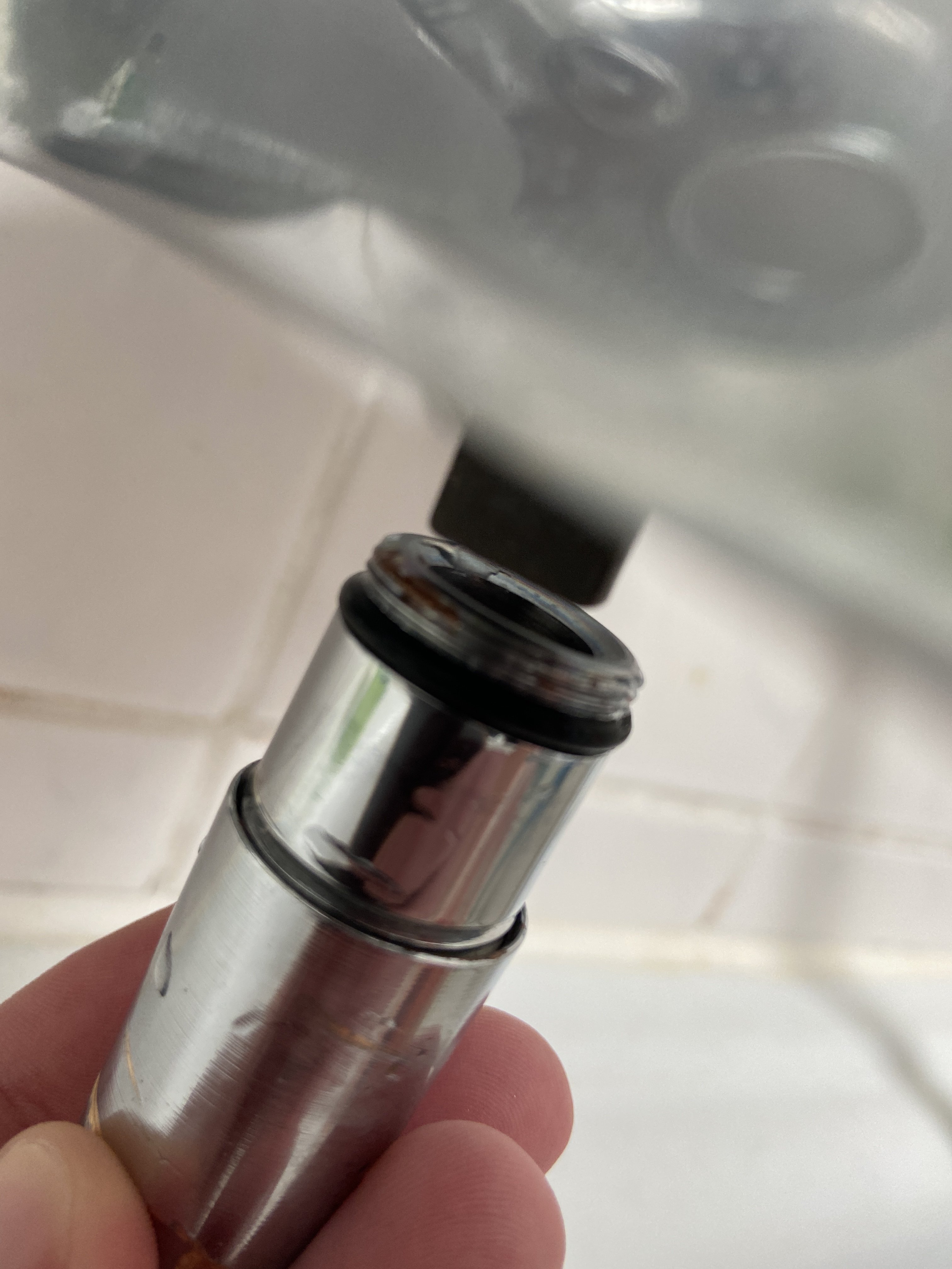

Hallo miteinander
gestern wollte ich meine Duscharmatur austauschen und habe dabei das Zwischenstück zwischen dem Wannenarmatur und dem Duschschlauch vermutlich beschädigt oder das Gewinde ist mit den Jahren festgegammelt. Jedenfalls bekomme ich nur das Zwischenstück aus der Wannenarmatur gedreht aber der Aufsatz für den alten Duschschlauch bekomme ich nicht mehr gelöst. Daher suche ich jetzt nach einem Ersatzzwischenstück mit Gewinde, sodass ich einen neuen Duschschlauch draufschrauben kann.
Ich hoffe die Problematik ist verständlich, mir fehlen die Fachbegriffe weshalb ich hier nach dem Namen des Zwischenstücks suche.
Zur genaueren Erklärung: Es handelt sich eigentlich um eine Badewanne, daher ist auch eine Wannenarmatur verbaut mit einem Drehregler. Hinter dem Wasserhahn ist ein Anschluss für einen Duschschlauch. An genau diesem Anschluss ist das besagte Zwischenstück, welches ich nur aus der Wannenarmatur geschraubt bekomme aber nicht vom alten Duschschlauch trennen kann, da das Gewinde festsitzt.
