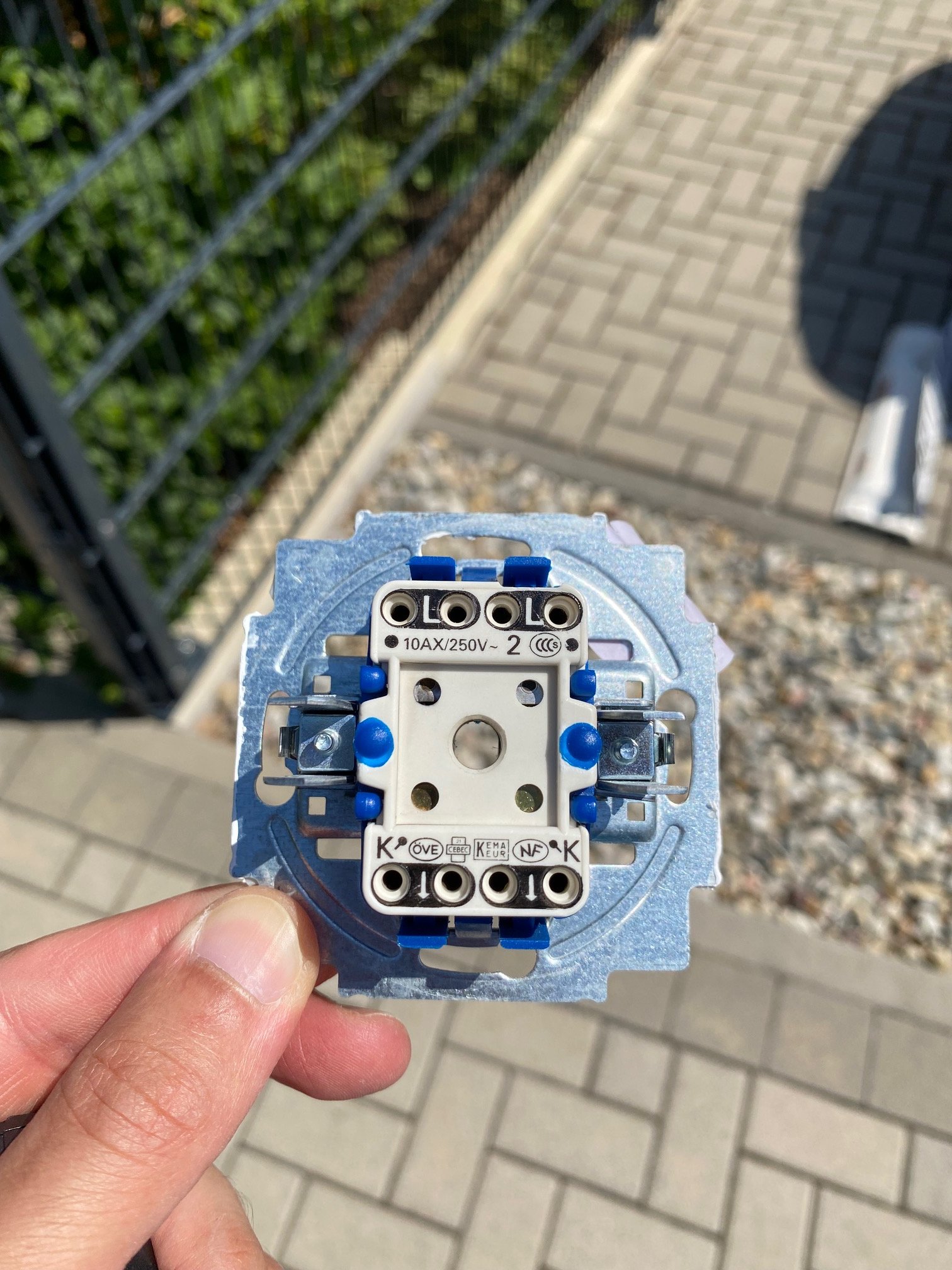

Kann mir einer bitte sagen, was für ein Typ der im Bild gezeigte Busch-Jaeger-Wippschalter sein könnte?
Das ist unserer vom Bad, welcher wegen mechanischer Ermüdung nicht mehr anständig schaltet.
Daher wollte ich den einfach tauschen und bin blindlinks in den Baumarkt gerannt nur um festzustellen, dass das scheinbar kein "Standard-Typ" (wie z.B. 2000/6 US oder 2000/7 US) ist, den ein normaler Baumarkt (in meinem Fall ein Globus und auch ein OBI) führt.
Leider sind auf den Schaltern ja nie die Type markiert oder eingestanzt, weshalb das Rätselraten losgeht...

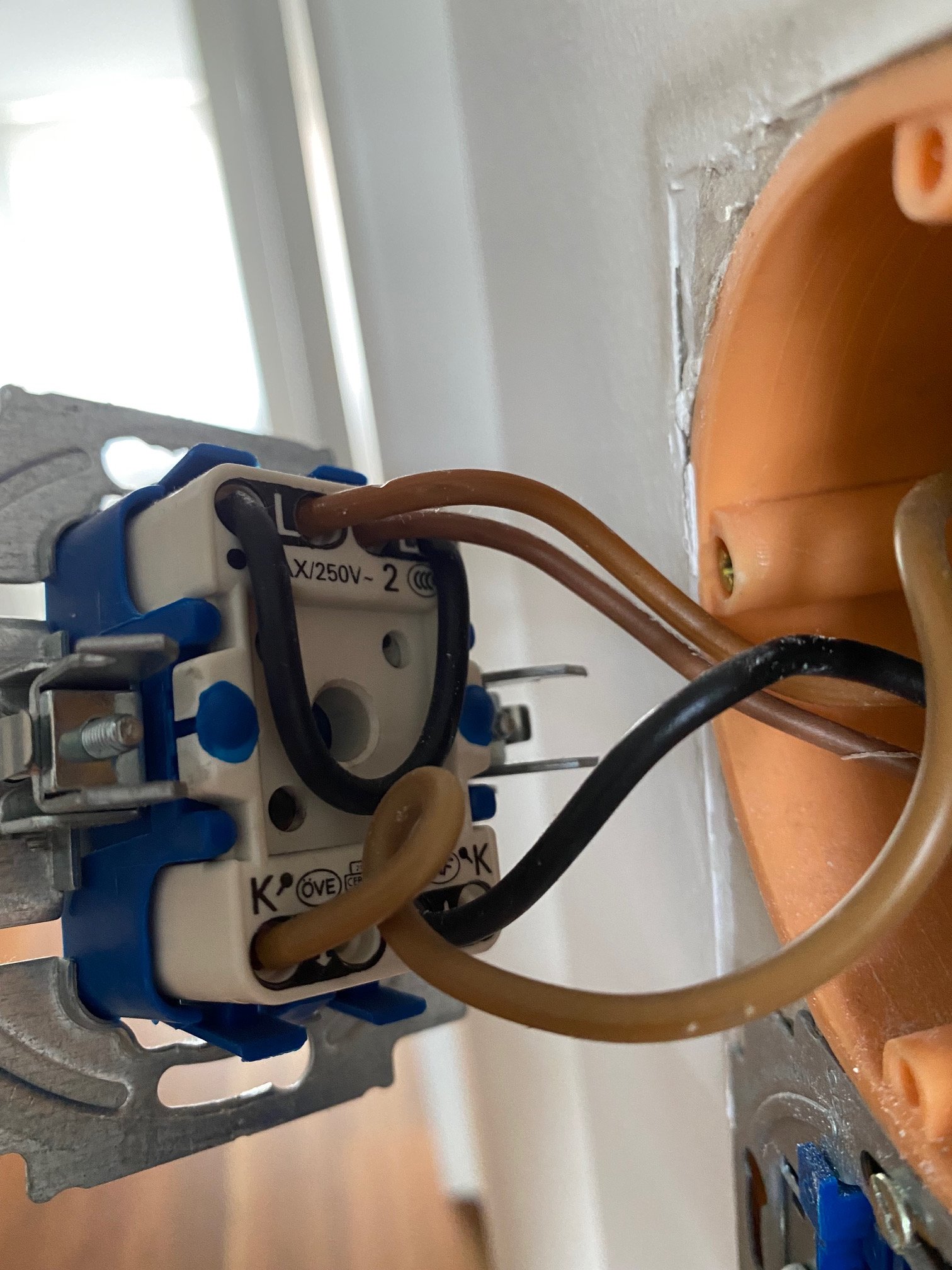

Hallo, ich hatte heute einen defekten Lichtschalter (Wandschalter) ausgetauscht gegen diesen Lichtschalter mit Touch. Leider bekomme ich den Lichtschalter nicht in der Wand befestigt, da kein Halterungsrahmen mitgeliefert wurde.
Der alte Lichtschalter hing im Grunde auch nur in der Wand und wurde übertapeziert.
Laut Anleitung des Touchschalters soll das Gehäuse an der in der Wand befindlichen Halterung mittels 2 Schrauben festgeschraubt werden. Nur was für eine Halterung soll das sein? Wenn ich nach einer Lichtschalter Wandhalterung suche, finde ich nichts passendes.
Ich hatte bereits versucht das Gehäuse des Touchschalters mittels UHU Alleskleber an die Wand zu kleben. Leider hält der Schalter nicht da die Kabel in der Wand recht starr sind und den Schalter nach außen drücken.
Wisst ihr wie solch eine Halterung genau heißt bzw. wonach ich suchen muss?
Danke @ohmsl
Sind die Hohldosen genormt? Ich habe eine schwarze Hohldose ohne Gewinde verbaut. Ich bekomme die Dose auch nicht mit der Hand aus der Wand gelöst, wollte jetzt jedoch auch nicht mit Gewalt ran.
