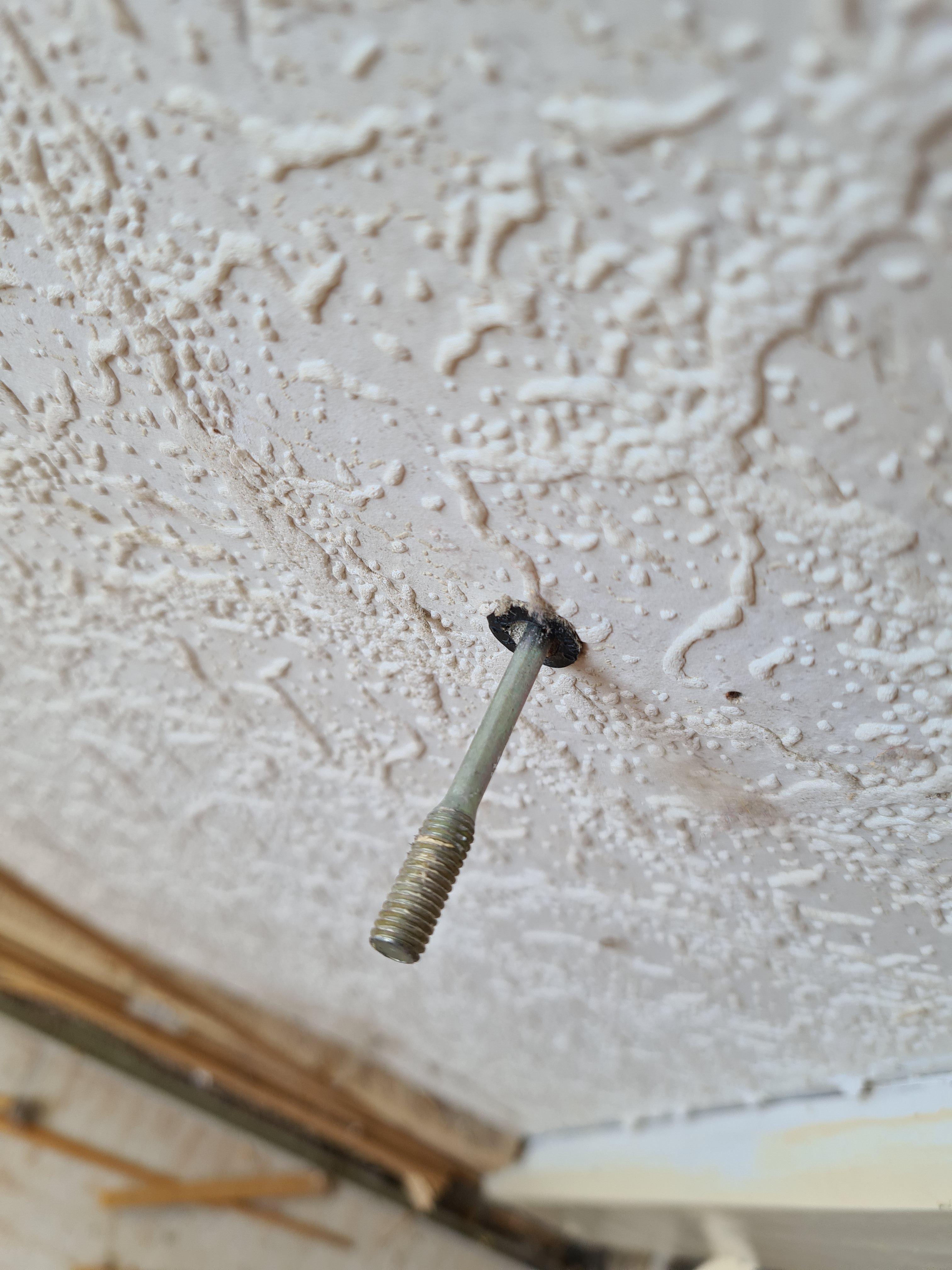

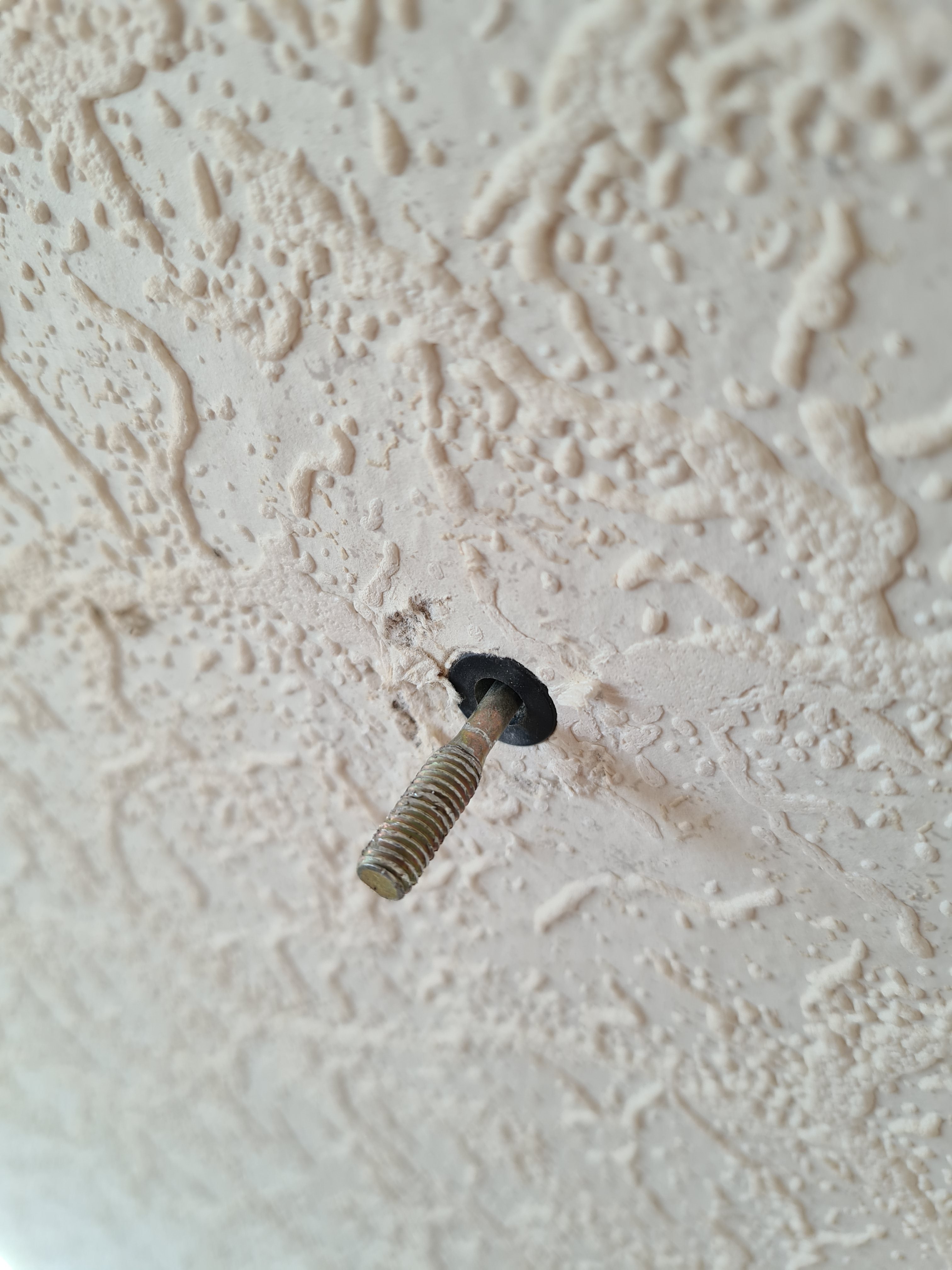

Moin,
Die Renovierungsarbeiten haben nun begonnen und aktuell reiße ich die Holzverkleidung runter.
Diese war an einer Leiste befestigt und diese Leiste war mit den Schrauben auf dem Bild befestigt. Hat einer eine Idee wie man diese am besten aus der Wand bekommt? Gefühlt bewegt sich gar nichts. 2 kamen direkt mit raus als die Leiste entfernt wurde.
Ich hatte gerade nochmal etwas herum gekratzt, sehe bzw. erahne jedoch kein Loch. Ich werde morgen nochmal mit Hammer und Meißel ansetzen und berichten. Danke schon mal bis hier hin. :)
@snickii,
Einfach mit einer Kombizange fassen und rausdrehen.
Müßte auch mit einem Schraubenzieher gehen - einen flachen, aber nicht den besten aus dem Werkzeugkasten nehmen.

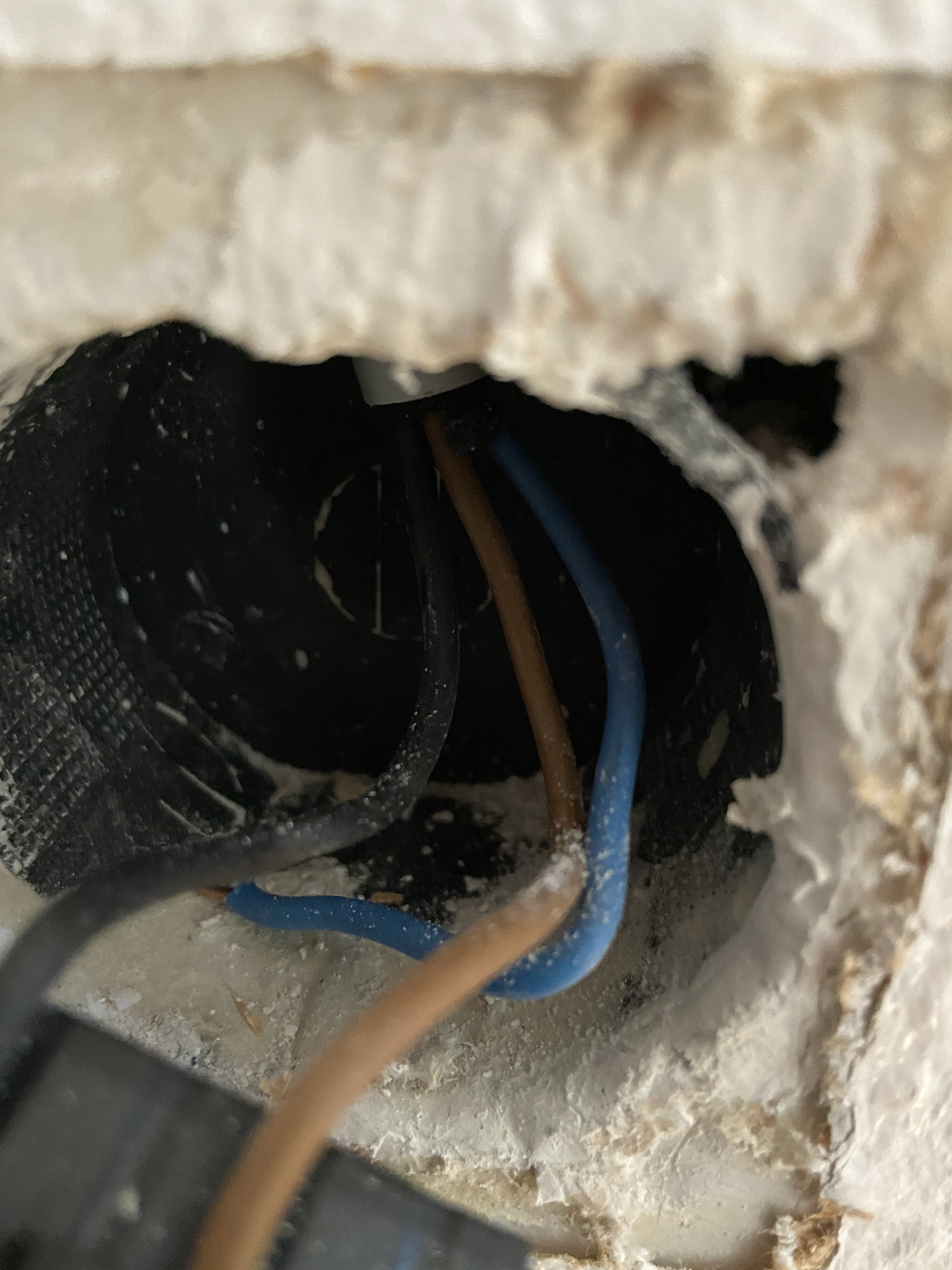

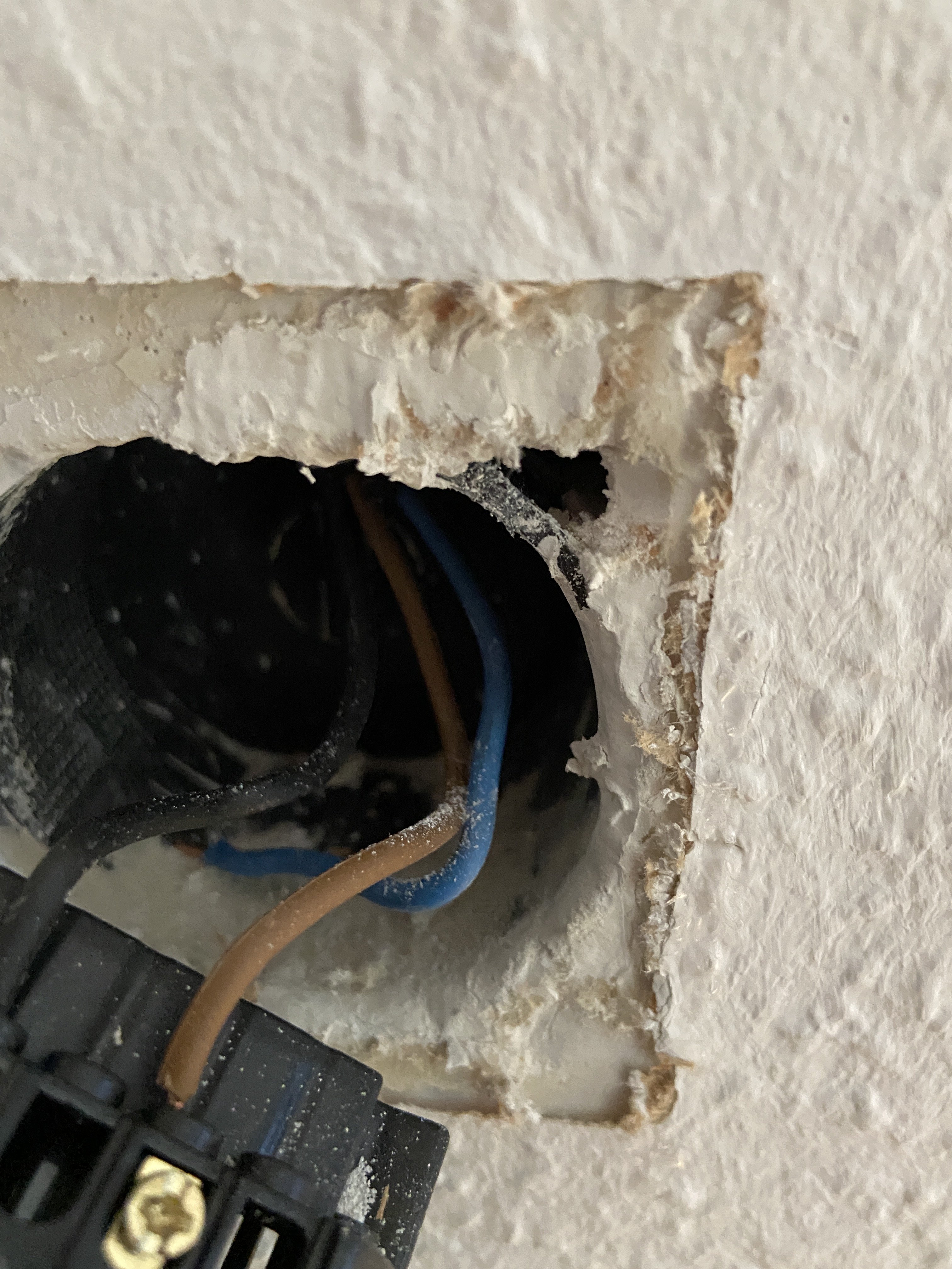

Guten Abend,
zum gestrigen Problem mit dem Lichtschalter:
Ich hatte vorhin nochmal etwas den Putz an der Hohldose entfernt und es bleibt dabei. Die schwarze Hohldose besitzt keine Gewinde. Die Hohldose ist einfach nur ein runder Becher der in die Wand gesetzt und übertapeziert wurde. :( Ich komme also um die orangene Variante der Hohldose nicht herum.
Ne, an den markierten Stellen ist auch nichts. Zumindest konnte ich die Hohldose schon mal etwas freilegen. Die orangenen Hohldosen sind bestellt und eine aus dem Set wird die momentan verbaute ersetzen.
Danke für eure Hilfe. :)
