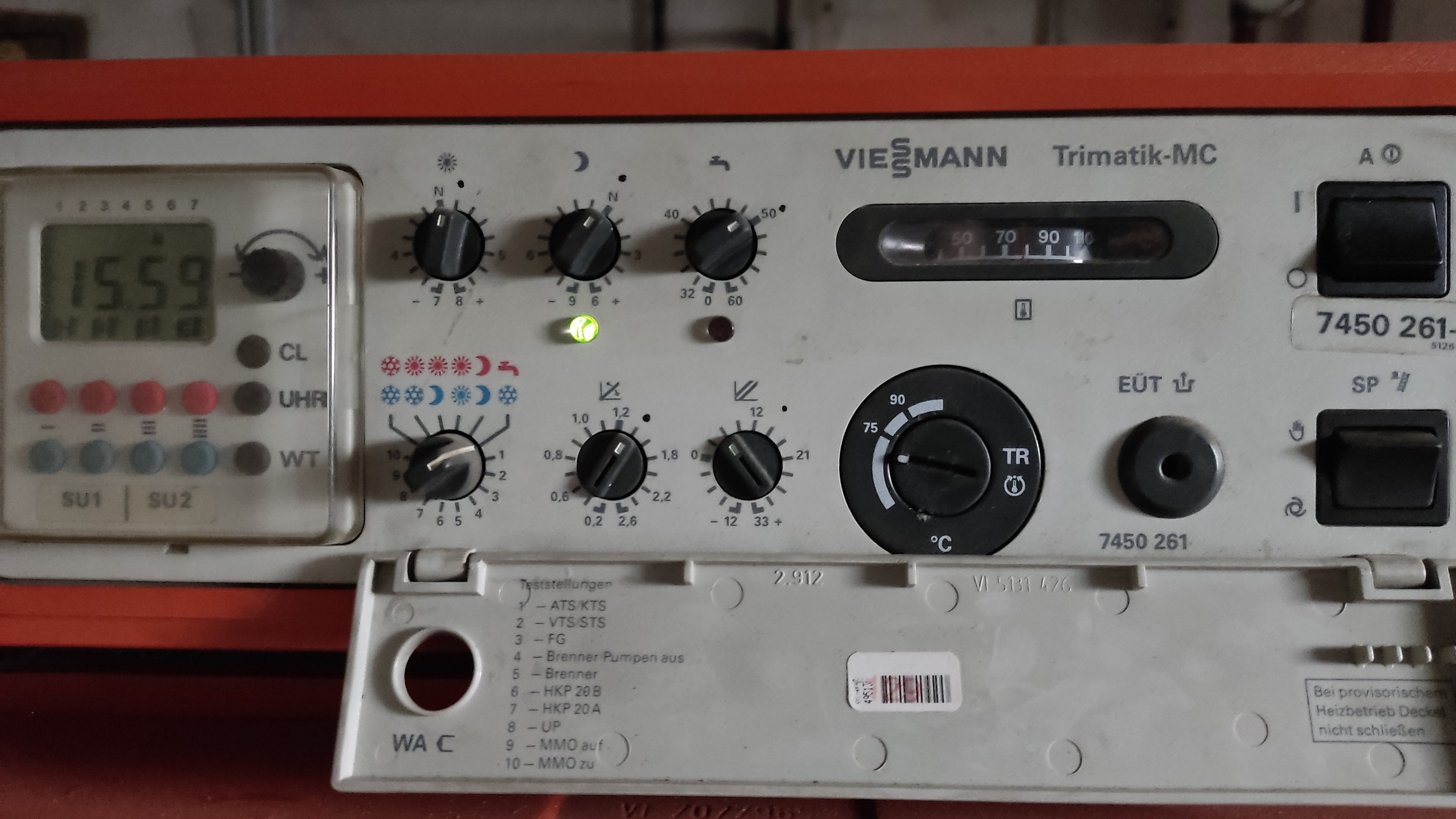

Grüße meine lieben Heim/Handwerker-Kollegen,
ich frage mich, ob sich hier jemand mit etwas älteren Heizkesseln, deren Kennlinien und generellen Einstellungen auskennt.
Primär geht es in meinem Fall um eine Viessmann Trimatik MC-Anlage von Anfang der 90er.
Sie kümmert sich um Heißwasser sowie den Heizungsbetrieb hier im kleinen Einfamilienhaus (zweigeschossig + Keller).
Da auch wir uns nicht am Öl armzahlen wollen, schaue ich mir gerade vor der kommenden Heizperiode die grundlegenden Einstellungen der Anlage an. Ein wenig verwirrt war ich jedoch schon, als ich die Temperatur des Kesselwassers abgelesen habe: knapp 80 Grad Celsius. Instinktiv habe ich den darunter befindlichen Drehregler (siehe Foto) erst einmal so weit herunterdrehen wollen wie möglich. Auf der auf dem Foto zu sehenden Position stoppt er allerdings: weiter herunterdrehen lässt er sich nicht, hier ist ein harter Widerstand und ich habe Bedenken, da mit zu viel Gewalt heranzugehen. Dennoch sollte das nun (vom Ablesen her) schon einmal deutlich unter den aktuell noch 80 Grad im Kessel liegen.
Zumal ich sowieso nicht verstehe: wieso heißt der Kessel überhaupt auf 80 Grad auf? 1. steht die Trinkwassertemperatur auf nur 50 Grad und 2. ist mit dem unteren Wahlheben ganz links doch der Sparbetrieb / Sommerbetrieb eingestellt, sprich: Trinkwassererwärmung JA, Heizung auf Frostschutz.
Auch die Kennlinienhebel sind konservativ-hoch eingestellt, der linke (Normalbetrieb) sogar eine Stufe über Normalstellung, der rechte (Nachtbetrieb) immerhin auf Normalstellung. Beide habe ich nun halb nach links gedreht (einmal auf 4, einmal auf 6)

Die Sache ist sehr gut in den Betriebsanleitungen beschrieben.
Großen Effekt haben die beiden Regler Heizkennkurve, rechts neben den farbigen Schaltsymbolen.
In der Betriebsanleitung müssten die dazugehörigen Kurven abgebildet sein. Aus denen kann man sich viel ableiten.
Wie ich sehe, hast Du die aber bereits schon sehr weit runter geregelt.
Du könntest Die Nachtabsenkung (Regler oben links) noch etwas zurücknehmen, falls Du es früh nicht warm brauchst.
Reaktionen: DJMadMax

Heizprogramm richtig einstellen.
Dieses kann für jeden Tag individuell programmiert werden. Also ca. 30-60minuten bevor man nach Hause kommt bzw. ins Bett geht wieder heizen bzw. auskühlen lassen und am Wochenende entsprechend bevor man üblicherweise aufsteht.
Von der Zeit her muss man schauen wie lange die Heizung braucht die Räume wieder auf Temperatur zu bekommen bzw. wie lange die Heizkörper noch ausreichend nachheizen. Die Einstellung dazu ist schön auf den Seiten 11-13 erklärt.
Dann, was am längsten dauert (zieht sich über einige Heizperioden), die Einstellung der Heizkurve (ab Seite 17). Dabei wird keiner groß was zu sagen können, weil das bei jeder Anlage immer individuell ist. Da muss man sich langsam herantasten.
Parallelverschiebung auf 0 und die Neigung langsam reduzieren bis die Temperatur der Heizkörper nicht mehr zum erreichen der gewünschten Raumtemperatur im ungünstigten Raum ausreicht und dann wieder ein Stück zurückdrehen.
Dann muss man beobachten.
Wenn an wärmeren Tagen die Temperatur nicht ausreicht, Neigung reduzieren und Parallelverschiebung erhöhen.
Wenn an kälteren Tagen die Temperatur nicht reicht Neigung erhöhen und Parallelverschiebung reduzieren.
Voraussetzung, dass die Witterungsgeführte Regelung funktioniert ist, dass ein Außentemperatursensor vorhanden und an der Steuerung aktiv ist.
Zudem darf der Sensor an der Fassade nicht in direktem Kontakt mit der Sonne kommen, da dies die Messwerte verfälscht (Gehäuse heizt sich auf).
Beim Absenkbetrieb wird man auch nicht maximal runter gehen können.

Was ist denn da für ein Kessel drunter?
Wenn das kein NT- oder TT-Kessel ist wird sich an der Kesseltemperatur nichts ändern, da ganz alte Kessel nicht für diese Betriebsart geeignet sind. In dem Fall wären Kesseltemperaturen von 75-90°C, so bitter es auch sein mag, normal.
Reaktionen: PriestFan und DJMadMax
Wenn man 1x die Woche für das Warmwasser hochdreht, sollte sich die Legionellengefahr stark in Grenzen halten. Dafür kann man die restliche Zeit meiner Meinung nach sogar noch etwas unter die jetzt eingestellten 50°C gehen.
Kommt natürlich auch auf die Rohrlängen im Haus an und was für eine Umwälzpumpe dafür verbaut ist. Eine sporadisch anlaufende Pumpe ist dafür ungünstiger wie eine zeitgesteuerte.
Wenn da überhaupt eine Zirkulation vorhanden ist und wenn ob das nicht noch evtl. sogar noch eine klassische über Schwerkraftzirkulation ist.
Allerdings empfehlen sogar noch weiter runter zu gehen würde ich keinem bei so alten Steuerungen. Bitte nicht falsch verstehen, aus energischer Sicht theoretisch sinnvoll, jedoch machen das Erfahrungsgemäßg die Leute ein paar Wochen vielleicht ein paar Monate, dann vergisst man das immer häufiger und irgendwann lässt man das ganz sein.
Dann lieber auf 55°C und fertig. Soviel mehr Energie kostet das bei dem Brauchwasser auch nicht. Mit einer gscheiten Steuerung der Zirkulation lässt sich deutlich mehr Energie mit sparen.

Ich habe mich dazu mittlerweile ein wenig belesen und eigentlich ist das gar kein Hexenwerk.
Somit hast du es perfekt für mich beschrieben und genau so werde ich es auch machen.
Wie könnte ich denn herausfinden, ob die witterungsgeführte Regelung noch ihren Dienst tut? Aussenfühler ist vorhanden, er hängt aber zum Teil in der Vormittagssonne (wenn auch eher schräg, da Ost-Richtung vom Nachbarhaus teilverschattet ist).
Wenn du mit Kessel die "Heizung" an sich meinst, wie gesagt: Viessmann Biferral irgendwas... mit ca. 150 bis 200 Liter Wasserboiler drunter.
Wie dem auch sei, die wichtigsten Punkte werde ich erst einmal angehen:
1. Brauchwasser auf 60°C - sicher ist sicher.
2. Vorlauftemperatur über Flankensteilheit der Kennlinie nullen (Normalwert)
3. Kennlinie möglichst weit nach unten parallelverschieben
4. Flankensteilheit weiter abflachen und schauen, ab wann die Temperatur nicht mehr ausreicht
Das sollte alles machbar sein. Vielen Dank schonmal für die tollen Tipps von allen :)
Eigentlich kenne ich das andres herum, dass Parallelverschiebung genullt wird und erstmal die Steilheit geschoben wird bis es bei der aktuellen Witterung passt.
Dann beobachtet man das bei veränderten Witterungsverhältnissen (Übergangszeit Winter-> Frühling bzw. Herbst-> Winter) und passt dann die Kurve an (Steilheit hoch, Parallelverschiebung etwas runter oder umgekehrt).
DJMadMax schrieb:
Spätestens jetzt sollte mir (und eben auch anderen) klar sein, dass du vom Fach bist. Ja, es ist eine Biferral, Baujahr wie gesagt um ca. Anfang der 90er.
Nicht wirklich vom Fach, aber das war so das übliche was damals von Vissmann gesetzt wurde.
Biferral bei den kleinen Gebäuden und wenn man mehr Leistung braucht die Uniferral und darunter oder daneber eine Horicell.
Wir hatten selbst mal die Trimatic, hat sich aber nach 10 Jahren verabschiedet und da ist seit dem eine 150er Vitotronic drauf.
Läuft die im Sommer an, wenn es draußen über 20°C ist und in den Räumen kühler als die eingestellte Raumtemperatur ist? Vorausgesetzt es ist ein Raumfühler vorhanden, ansonsten geht das nicht anders.
Wenn nicht, läuft die wie sie soll.
Alternativ kann man sich auch durch das Servicemenü klicken und schauen auf welchen Wert die eingestellt ist.
