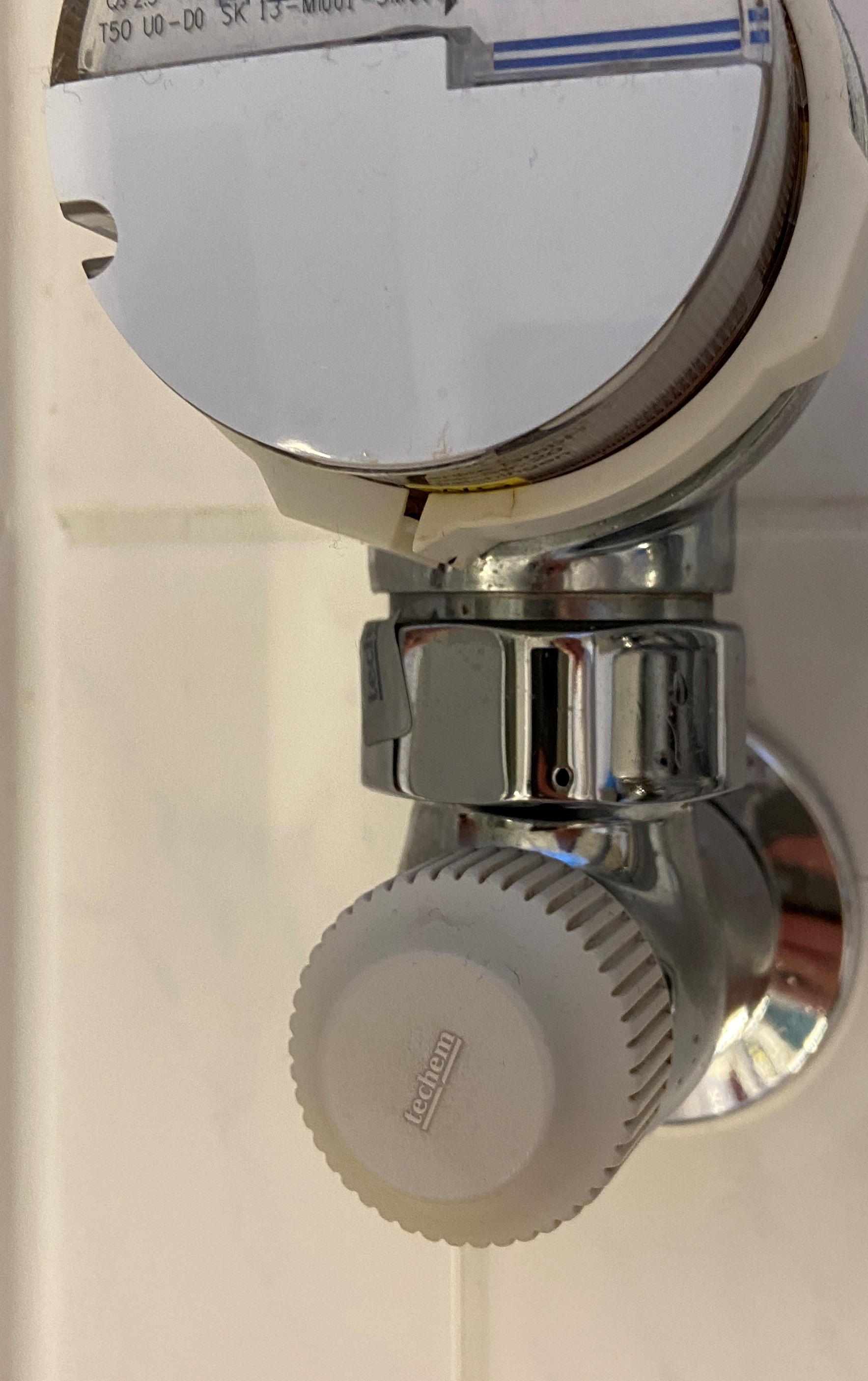

heute wollte ich die Armatur meiner Badewanne wechseln und dafür natürlich die Wasserzufuhr kappen. Ich habe neben der Badewanne 2 identische Ventile, die sich über einen Plastikdrehknopf regulieren lassen. Warmwasser bekomme ich komplett zugedreht aber der Kaltwasserknopf scheint zu klemmen und lässt sich daher nicht vollständig schließen.
Gibt es einen Trick, wie ich den Drehknopf weiterdrehen kann, ohne den Plastikknopf zu zerstören? So ist es mir unmöglich die alte Armatur zu demontieren. :(
1. Einfach mal mehrfach von Hand das Ventil auf und wieder zu drehen, oft löst sich so der Dreck der sich womöglich irgendwo im Gewinde befindet.
2. Falls es trotzdem nicht ging. Die Plastikkappe entfernen und mit einem passenden Schraubenschlüssel/Zange den Vorgang vorsichtig wiederholen.
3. Falls es noch immer nicht geht, ist die Ventildichtung defekt, dann musst du den Wasserzulauf für die Wohnung oder das Haus zudrehen und die Dichtung oder das ganze Ventil tauschen. Sowas solltest du aber dann besser von einem Handwerker durchführen lassen.
Reaktionen: Arion
Danke, das Ventil scheint defekt zu sein. Trotz mehrfachem Auf- und Zudrehen fehlt eine halbe bis ganze Umdrehung für eine komplette Abschaltung des Kaltwasserstrangs. Nun tropft das Ventil sogar ganz leicht, wenn ich den Knopf soweit es momentan geht, zu drehe. Bzw. bilden sich langsam Wassertropfen unter dem Drehknopf. Offen tropft nichts.
Der Plastikknopf lässt sich nicht abdrehen, abhebeln oder abziehen. Als wäre darunter nichts.
Da muss wohl ein Handwerker ran.
Reaktionen: xexex

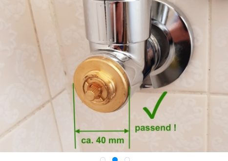

Der sollte sich abziehen lassen, da das allerdings ein Zähler ist, würde ich da sowieso die Finger von lassen. Nachher behauptet noch jemand man hätte es manipuliert. Wahrscheinlich sieht es darunter so aus, die Kappe ist also mit einem Ring gesichert und würde sich mit etwas Kraft abziehen lassen.
Wenn solche Ventile lange nicht genutzt werden, ist es aber halt das übliche Problem und die Dichtung muss ausgewechselt werden.
Reaktionen: Arion
@Arion
Auf Deinem Bild sehen wir das alte Venzilzähler-System von techem, Hier gibt es leider keine Ersatzteile mehr.
Hier muss das Anschlußstück getauscht werden wobei das Messkapselgehäuse (die Halbkugel mit dem Zähler) weiter verwendet werden kann.
Dazu muss man wissen welche Größe im UP-Ventil vorhanden ist 1/2 oder 3/4 Zoll ( 1 Zoll eher unwahrscheinlich).
Das Bild von xexex zeigt das aktuelle Ventilzähler-System techem, dieses Oberteil passt nicht zu Deinem.
Melde das dem Eigentümer oder der Hausverwaltung vorausgesetzt Du wohnst zur Miete.
MfG
Reaktionen: Gorasuhl und xexex
