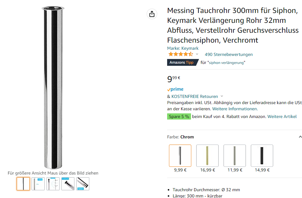

Das mitgeliefert Tauchrohr ist bei dem Siphon von Bächlein schon sehr lang, im Baumarkt bekommst du meist nur ein recht kurzes mitgeliefert und Amazon wird dir da mit Sicherheit nichts anderes liefern als im Karton drin ist. Du kannst diese Rohre aber im Baumarkt oder ebenfalls bei Amazon in größeren Längen bestellen.
Bächlein slebst bietet ein 400mm Tauchrohr, das würde vielleicht sogar günstiger ausfallen, wegen dem möglichen Rabatt.
https://www.amazon.de/dp/B085M9Q8YX

Wenn du das Tauchrohr sowieso austauschen musst, kannst du aber natürlich auch zu diesem hier greifen. Ist Standard Sanitärware, wie man sie auch meist im Baumarkt bekommt.
https://www.amazon.de/dp/B000V7JUK8
Das von Bächlein ist halt von Anfang an besser ausgestattet.

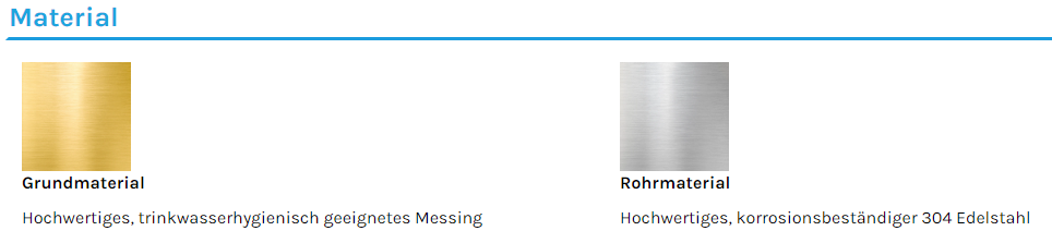

Noch eine letzte Frage, das Material des Tauchrohrs (nach oben) ist dann aus rostfreien Stahlblech verchromt?
Wie auch andere Leute schildern, rosten die manchmal durch, obwohl Edelstahl doch nicht rosten dürfte.
Bächlein schreibt zum Material: hochwertiger Edelstahl und Messing. Aus Messing sind wohl die Überwurfschrauben und die Tasse.

"Rosten" ist so eine Sache, in den meisten Fällen wird der Begriff schlichtweg falsch benutzt. Alles was verchromt ist, läuft der Gefahr durch Kalk schnell beschädigt zu werden, falls man es nicht regelmäßig pflegt. Das nennt man Korrosion und manche setzen den Begriff Korrosion mit Rost gleich, obwohl Messing nicht rosten kann.
"Edelstahl" kann hingegen durchaus rosten, es ist nur widerstandsfähiger aber nicht immun, trotzdem meist besser als üblicher verchromter Messing oder Kunststoff.
