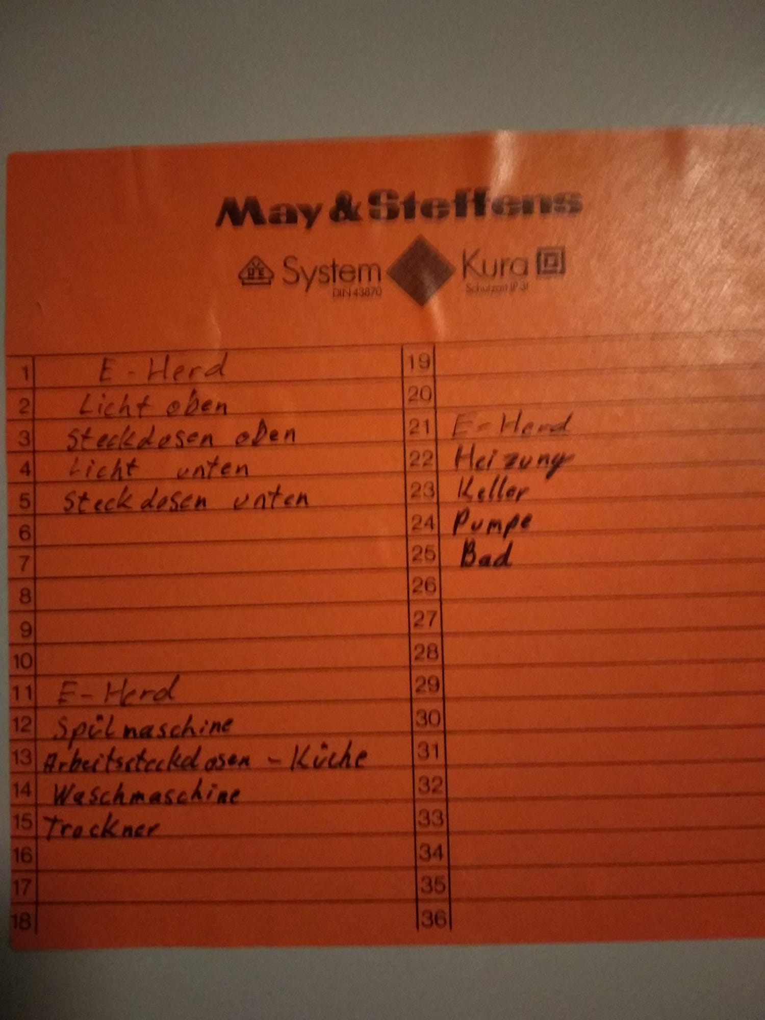

Hallo zusammen, ich bin derzeit an der Küchenplanung fürs Haus. Derzeit haben Herd und Backofen einen 230V Anschluss.
Der (idealerweise) kommende Herd hat 400V N3 (AEG IKE95474IB) der backofen (Neff B15FS22N0) hat folgendes Absicherung : 16 A
Spannung : 220-240 V
Frequenz : 60; 50 Hz
Steckerart : Schuko-/Gardy.m.Erdung
Kann ich beides anschließen?
So wie ich das sehe, hast Du für den E-Herd 3 Leitungsschutzautomaten (Nr. 1, 11 und 21) also 3 Phasen.
Hab auch 3 Phasen an der Herdanschlussdose, dort ist an einer Phase+N+PE der Backofen mit angeklemmt.
Du brauchst einen starkstrom Anschluss..
3x 16A 240V daraus ergeben sich 400V Drehstrom.
Edith sehe jetzt erst das im Bild 3x Herd drin steht...das passt soweit.
Für den Backofen kannst eine Leitung anzapfen...
Kann man so pauschal anhand des Bildes nicht sagen. Generell ist der jetzige Herd auch schon 3 phasig (3 Außenleiter) angeschlossen.. Auf dem Herd ist ein Schaltbild welche Brücken ggf. zu setzen sind usw.
Ansonsten Elektriker, der misst das durch und beurteilt es auch und hält den Kopf hin.
