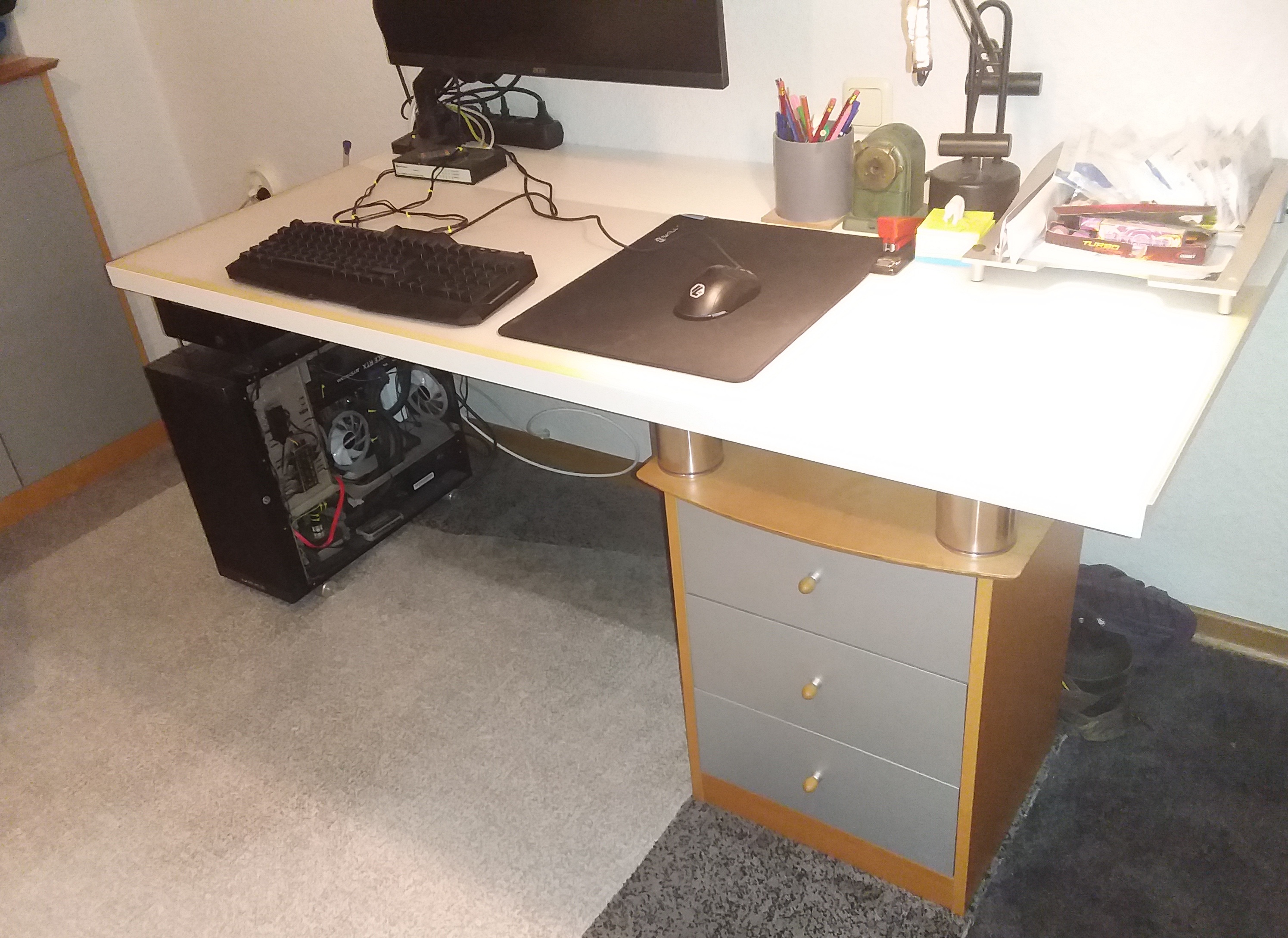

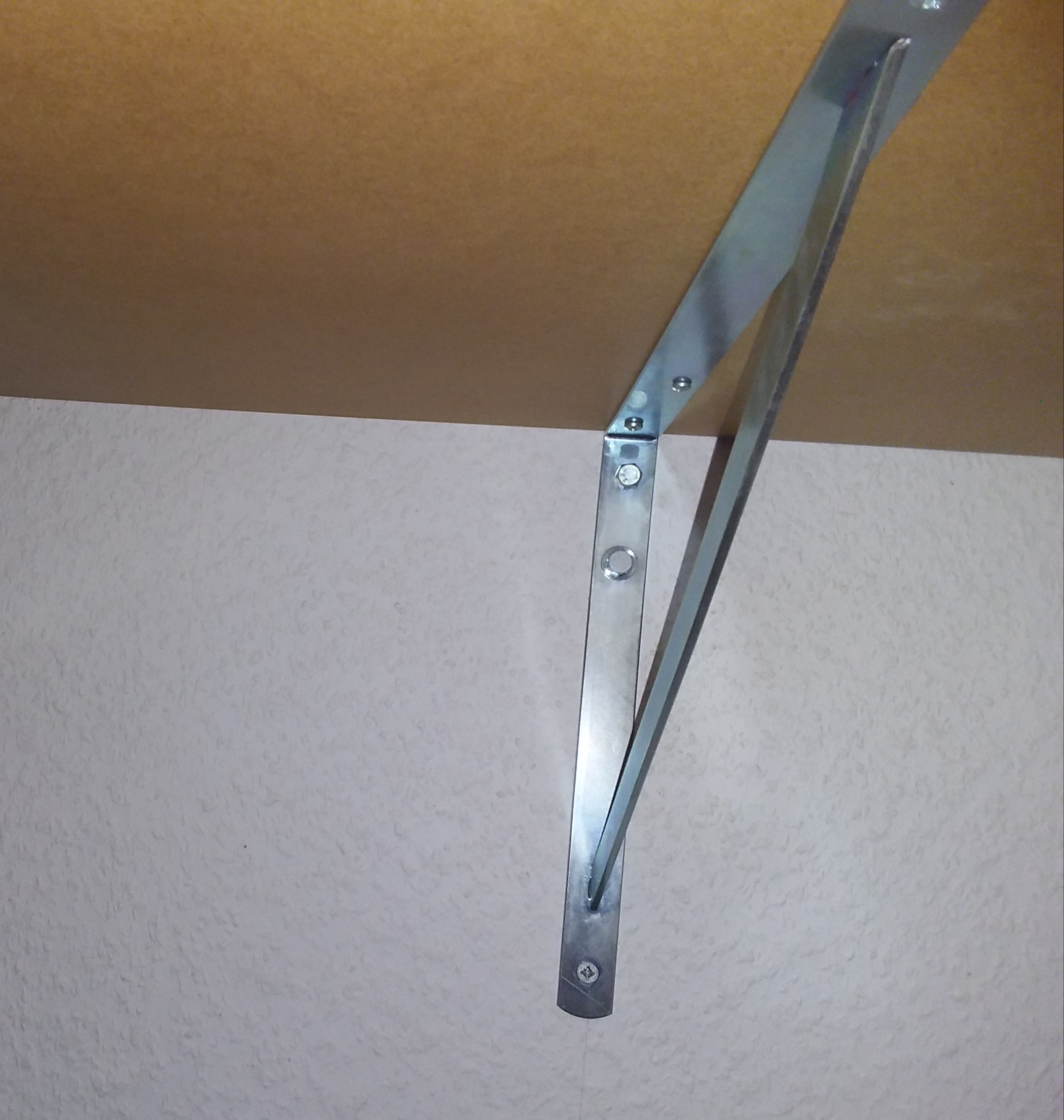

Hab bei meinem Junjor auch eine solche Leichtbauplatte als Schreibtisch.
Ist halt Rechteck und mit den verstärkten Tabelaträgern (3X ) an Wand gedübelt.
Vor hab ich einen Container stehen mit Stütze.
Mach gleich noch ein Bild.
