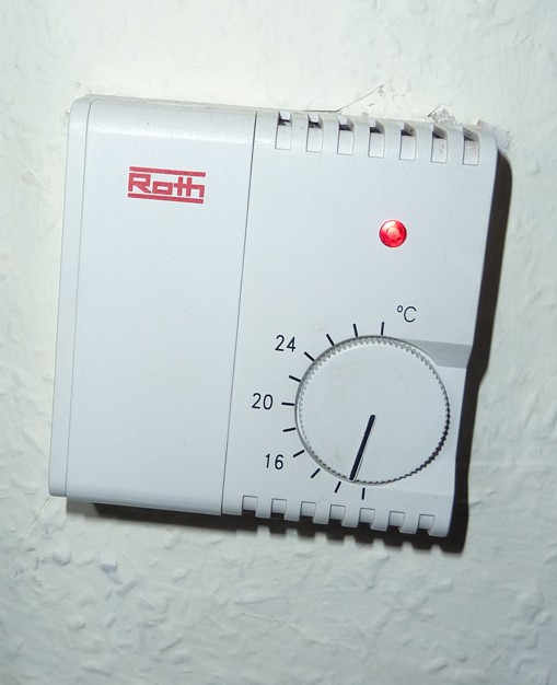

Hallo Auskenner,
ich werde gerade in den nicht bewohnten Zimmern mit Fußbodenheizung durch meine Raumfühlerthermostate ausgebremst. Die haben als kleinste Einstellgröße 10°C und springen jetzt an, wo die Raumtemperatur unter diese 10°C fällt.
Ich überwache meine Raumtemperaturen sehr genau und auch die Heizungssteuerung für das gesamte Haus. Die betreffenden Räume liegen zwar über dem unbeheizten Keller, aber auch dort habe ich Temperaturfühler mit Fernauslesung.
Nun frage ich mich, ob und welche Raumthermostate es gibt, die z. Bsp. 6°C als Mindesttemperatur zulassen und ob ein solcher Austausch relativ einfach von statten gehen würde. Meine Thermostate (s. Bild) sind von rd. Jahr 2000.
Können die Elektrostellmotoren auf dem Verteiler die gleichen bleiben oder gibt es dort bestimmte Thermostat-Stellmotoren-Kombinationen?
Hat das Thermostat keine "Aus" Stellung die noch rechts von der "10 Grad" Stellung ist ? Analog der Thermostate an Heizkörpern, die vor der 1 noch die Schneeflocke für den "Frostschutz" = 5 Grad haben...
Reaktionen: xexex
Leider nein. Ich kann nur bis zum untersten Strich drehen und dann ist eben jetzt die Öffnung angesprungen weil <10°C.
Wird es, zumindest in der Bauform, nicht anders geben.
Es gibt programmierbare Varianten die bis 8 oder 7°C runter gehen, wie die z.B.: Link. Die ist Batteriebetrieben und was passiert, wenn die Batterien leer sind weiß ich nicht. Entweder das Stellventil wird dauerhaft geöffnet und der Raum wird mit allem was möglich ist geheizt oder das Ventil bleibt geschlossen und der Raum kühlt aus bis, je nach Außentemperatur, irgendwann die Rohre einfrieren und platzen können, wenn man das nicht rechtzeitig bemerkt.
