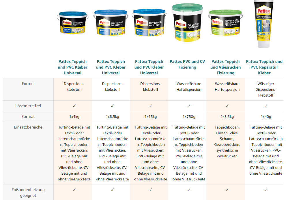

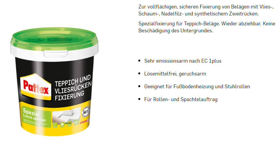

Hat jemand schon mal damit gearbeitet?
https://www.pattex.de/de/products/k...teppich_und_vliesrueckenfixierungspezial.html
Hintergrund ist folgender. In meiner aktuellen Wohnung ist ein PVC Boden verlegt und in meinem Mietvertrag ist das Verkleben von Teppichen untersagt. Nun fängt der Teppich den ich über den PVC Boden "frei" verlegt habe Wellen zu schlagen und ich würde gerne diesen Teppich doch verkleben, es soll aber nicht für die Ewigkeit sein. Die Fixierung von Pattex verspricht genau dies und soll wasserlöslich sein.
Meine Fragen dazu wären, reicht die Klebewirkung aus und bleibt der Kleber auch nach ein paar Jahren noch wasserlöslich? Vom Prinzip stelle ich mir es einfach so vor, dass ich nach ein paar Jahren den Teppich wässere, den einfach abziehen kann und die Reste wegwische ähnlich wie beim Tapetenleim.
Doppelseitige Klebebänder kommen übrigens gar nicht in Frage, die hatte mein Vormieter verwendet. Die Klebereste die solche Bänder nach ein paar Jahren hinterlassen sind eine Plage und nur mit Lösungsmitteln wegzubekommen.
Du könntest das auch mit Adhäsionsband/Nanotape probieren - da sind wir zufrieden mit und ablösen ging bisher auch gut. Aber wie lange da die Haltbarkeit über Jahre und ggf unter Laufstellen ist, vermag ich nicht zu sagen.
Mit dem anderen hab ich leider keine Erfahrung
Reaktionen: xexex
Sieht interessant aus, aber erstens würde man wahrscheinlich die 2mm Dicke spüren und zweitens glaube ich nicht, dass der Vliessrücken eines Teppichs da besonders gut dran klebt. Ich bestelle es mir aber mal zum Testen für meine Fußmatte.
Kleben tut es schon. Ist halt die Frage, wie lange. Bei dem vorigen Fußboden, der 30 Jahre lag, klebte das Band nicht mehr. Habe erst am Männertag Fußboden verlegt im zweiten Schlafzimmer.

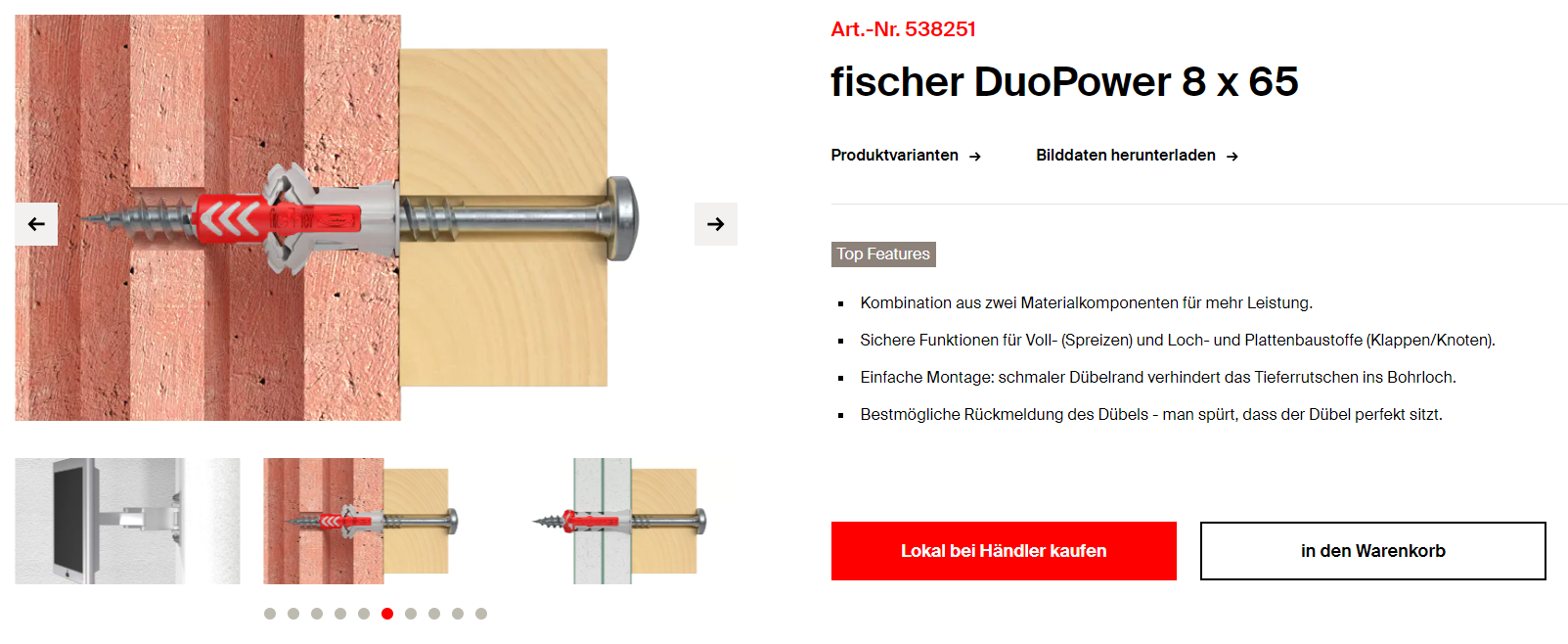

Ich bin vor kurzem umgezogen und ich soll noch den TV Aufhängen. Problem, er soll an eine Porotonwand Baujahr 1989 aufgehangen werden.
Gewicht vom TV 55" 18,9kg (LG C98)
Vorgesehene TV Halterung: [https://www.vogels.com/de-de/c/comf...andhalterungen?selectedSimpleProduct=3834150)
Duo Power von Fischer in 8 x 65 mit passenden Schlüsselschrauben 6x70.
An der Halterung kann ich 3 Schrauben befestigen.
Vernünftiger Bohrer ohne Schlag ist klar. Hält das an drei Schrauben?
besten Dank
Ohne den Dübel als solchen zu kennen steht auf der Fischer Seite Folgendes Anwendungsgebiet:
  • Leichte Wandregale
  • Leichte Spiegelschränke
  • Gardinenschienen
  • Blumenampeln
  • Elektroinstallationen
  • Wanduhren
Mir fällt dabei auf, dass - wenn es sich nicht eh um leichte Gegenstände handelt - immer explzit "leicht" davor steht...
Den TV rechnet ich grob mit 15-20 kg - da die Halterung keinen Schwenkarm hat, der den TV weit von der Wand abstehen lässt, könnte man es vielleicht riskieren - für mich hinge das aber auch von TV ab (Schaden bei evtl. Sturz).
Ich habe meinen 65er LG an eine Trockenbauwand gehängt mit 4 Knauf Hohlwanddübeln - da bin ich auf Nummer sicher gegangen (war aber auch ein genaues Lastgewicht angegeben).
Sowas lässt sich in der Praxis ohne das Material zu kennen schwer sagen. Ich würde immer auf Nummer sicher gehen und da dickere Schrauben setzen. Technisch gesehen sollte es aber am Ende so aussehen.
Die auf dem Bild gezeigte Schraubenausführung wäre aber definitiv falsch, du brauchst etwas mit durchgehendem Gewinde, da die Halterung bestenfalls 2-3mm von der Wand absteht.
Reaktionen: Gorasuhl und YomDom
Du kannst ja noch 2-3 weitere Löcher selbst in den Querträger der Halterung bohren (Metallbohrer) und dann schraubst du das mit 5-6 Schrauben und vor allem guten Dübeln (zb wie von xexex vorgeschlagen) an der Wand fest. Die Schraubenlänge ist auch sehr wichtig, sie muss so lang sein, dass sie deutlich durch den Dübel durchgeht, nur so kann der Dübel sich dann auch verknoten.
Die Belastung des TV geht ja hauptsächlich nach unten und verteilt sich, das sollte dann auch halten.
