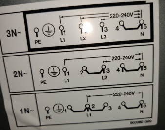

Es geht mal wieder um eine Herdplatte die an einen Ofen angeschlossen wird.
Aus der Hauswand kommen 5 Adern (sw,sw,gr,bl.gg). Zwischen den Phasen habe ich 400V und zwischen Neutralleiter und Phase 230V. Am Neutralleiter wie im Bild eine Brücke.
Das Schaltbild sieht so aus (angeschlossen nach 3N)
Angeschlossen ist es jeweils nach Farbe mit 5x2,5mm"2 Herdanschlusskabel flexibel.
Das ist ein Induktionsherd und dieser heizt bei allen eingeschalteten Platten hoch und hört auf sobald man jetzt ein Topf wegnimmt (Platte wird wieder dunkel)
Ist das normal das wenn kein Geschirr draufsteht, das nicht geheizt wird? (Habe selbst keine Induktion).
Ofen läuft normal.
Am besten mal mit dem Funktionsprinzip von Induktionsherden vertraut machen, dann wird es schnell klar ;)
Das hat mit den normalen Herdplatten mit Widerstandsspulen nichts zu tun.
Reaktionen: merlin123
Dann passt ja alles :D
