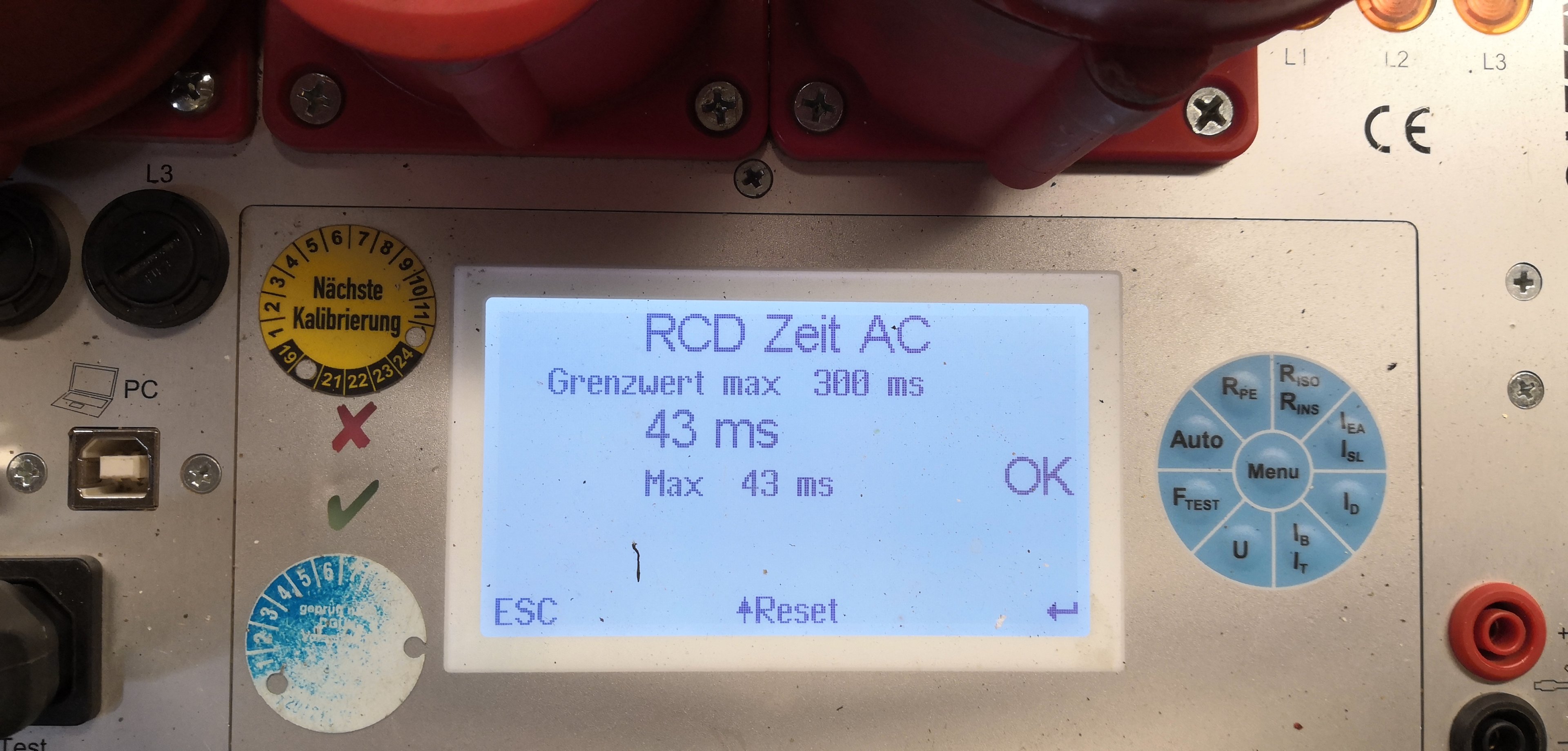

Aber du misst ja sicher auch alles durch mit Ik, Riso, Auslösezeit und Auslösstrom des RCD und kannst alles beurteilen.
Manchmal muss man aber aufpassen es gibt Leute die haben zugriff auf mehr Test Hardware als man glaubt^^
Aber als normal Person sollte man immer solche Sachen zumindest von jemanden abnehmen lassen der das darf wenn man selber irgendwo rumfrickelt.

Die Hardware machte einen noch lange nicht zur Elektrofachkraft.
Die Werte muss man auch interpretieren können und die Geräte müssen kalbriert sein.
Reaktionen: S.a.M. und Neutronenquelle
Das die Geräte Kalibriert sind setz Ich mal vorraus(die Bilder sind älter).
Und wenn man nicht berrechtigt ist wird man kaum Geräte in der Preisklasse zuhause rumliegen haben^^
Wichtig ist ja nur die Aussage wenn man keinen Plan hat sollte immmer ein Fachmann drüber schauen zum schluss bzw. wenn man der Laie schlechthin ist komplett die Finger von irgendwelchen Sachen lassen.

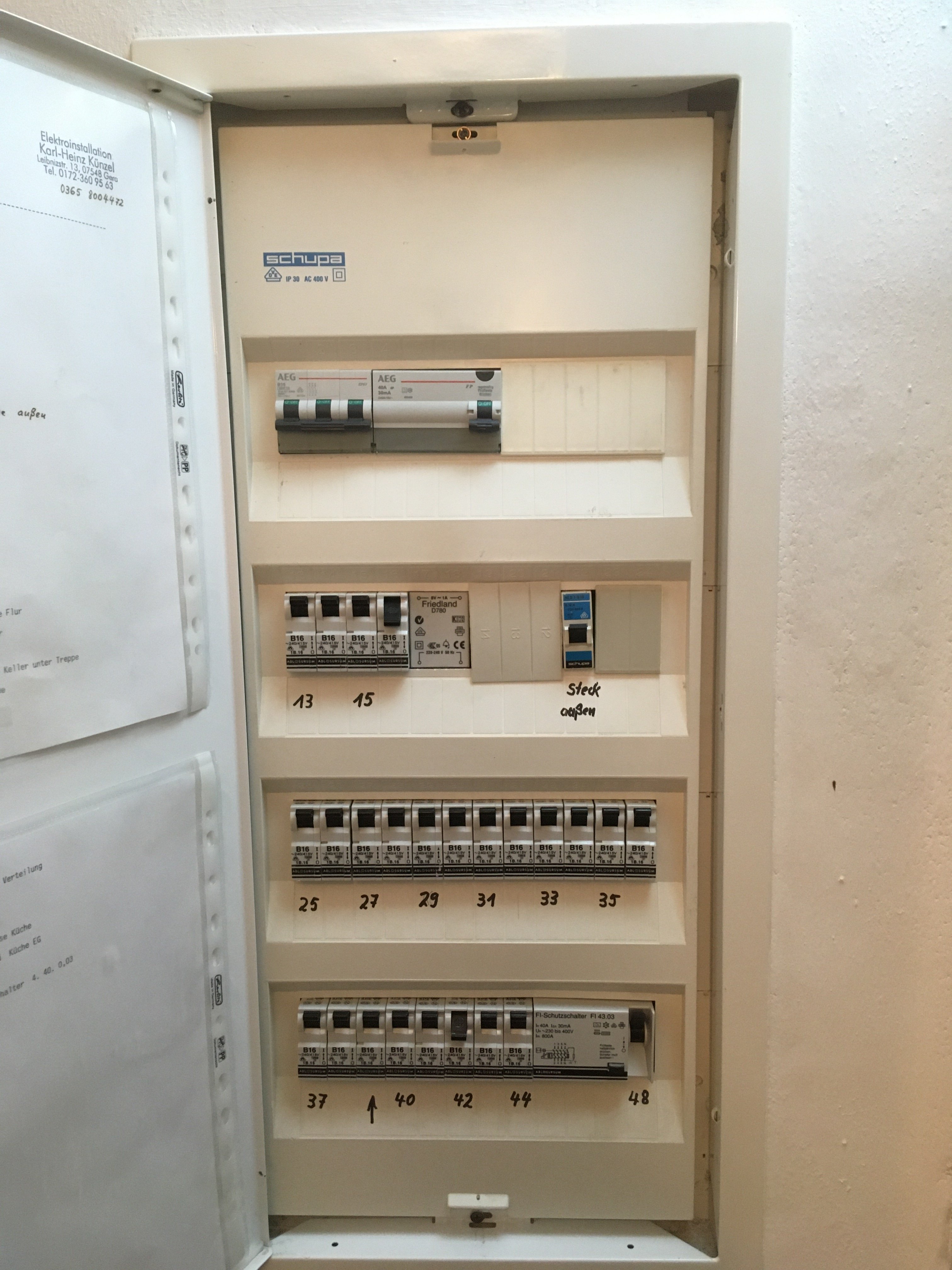

Für meinen Fall:
Kraftstromdose hängt, Geräte laufen ;-)
Ich hab ja extra die Dose an einen eigenen FI gehängt ^^
Ein Mechatronik Studium und eins für Produktionstechnik hab ich auch. Beides mal genug E Technik.. dennoch bau ich nicht alle Tage in einem UV herum. Daher die einfache Frage, wo die Null hin soll, wenn man zwei FI drin hat.
Das Problem stellt sich ja bei neueren UV auch. Schließlich werden heute viel weniger Geräte an einen FI gehängt..
So, und nun könnt ihr weiter diskutieren, ob ich das darf oder nicht ^^
