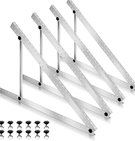

Hat jemand eine Empfehlung für eine haltbare, also witterungsbeständige Unterlage, die man unter die Ständer/Halterungen von PV Modulen aufer Garage machen sollte? Wir sanieren gerade das Garagendach und und am Ende landet die typische Bitumendachbahn darauf.
Bin mir noch nicht final sicher, welche Halterungen ich für die Module nehme, aber die werden im Garagendach verschraubt.
Naheliegend wären ja Bitumenschindeln, wobei ich mich da halt frage, ob die nicht auch irgendwann brechen, wenn man beispielsweise solche Halterungen drauf setzt.
Gummi und Co werden ja halbwegs schnell porös durch die UV Strahlung.
