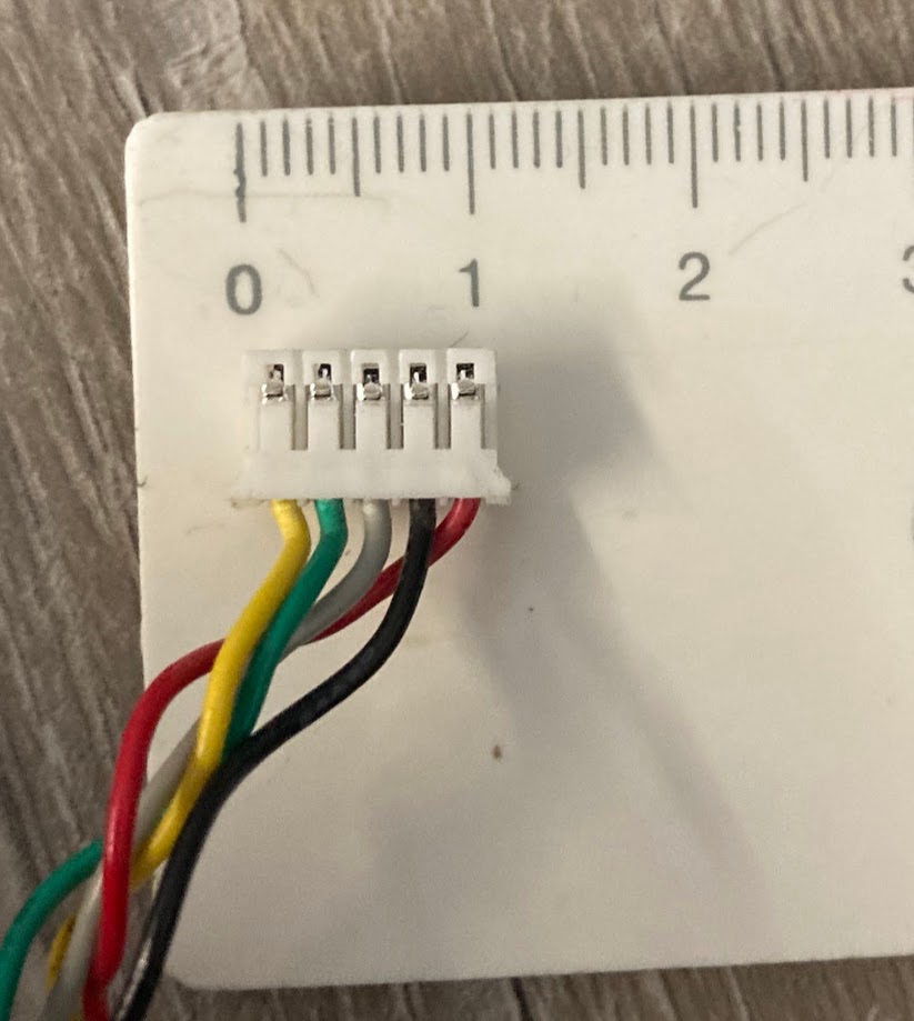

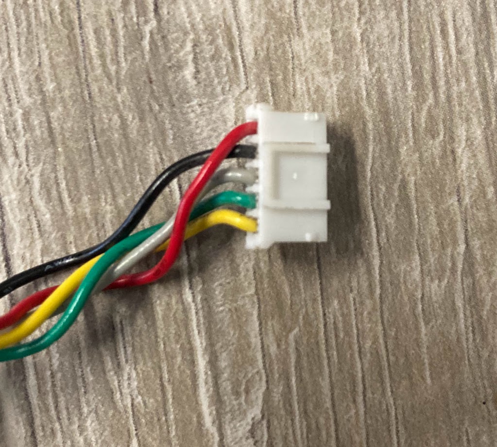

Kann mir jemand sagen wie dieser Stecker heißt? Der ist ca. 10mm lang (etwas länger), 3 mm breit und 5mm hoch. Das ist ein Anschlusskabel für einen kleinen Elektromotor eines Saugroboters (Radantrieb). Da sind genau am Stecker drei Kabel abgebrochen. Ich möchte deswegen ungern den ganzen Sauger entsorgen müssen.
Von den Massen her könnte es sich um ein solches Produkt handeln. Von derf Form her könnte man auch mit "Molex" suchen, aber ich habe auf die Schnelle kein passendes Molex 5-pol-Kabel gefunden. Es gibt es aber, es wird offenbar im Helikopter-Modellbau verwendet :D
Reaktionen: Gorasuhl und Knecht_Ruprecht
