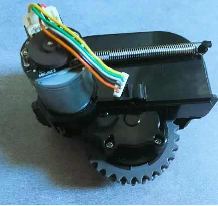

Keine Ahnung. Sind denn auf solchen Zeichnungen die Stecker genau betitelt? Ist ein älteres Chinateil, nix besonderes. Aber für den einen Raum is dem er fährt reicht das Ding. Heißt ilife X5, inzwischen hat die Firma den Namen auf Zaco gewechselt.
Ich habe inzwischen JST PH Stecker bestellt. Mal sehen ob die passen.
Wenn es überhaupt solche Zeichnungen gibt, dann ist da mit Sicherheit auch nur das komplette Kabel drauf, da auch die Hersteller sich nicht die Stecker kaufen und dann konfektionieren, die kaufen das auch zu.
Kenn diese Stecker auch aus den Geräten die ich früher repariert habe. Da stand auch manchmal "molex" drauf aber einen richtigen Namen hatten die nicht. Wir mussten ohnehin nach Vorgaben das gesamte Kabel austauschen.

In dem Fall ist das Gegenstück auch ein Stecker und nicht gelötet. Ich habe als Ersatzteil für ca. 17 € auch den Antrieb für eine Seite gefunden. Lässt sich also notfalls auch so noch reparieren. Ist ein "dummer" Staubsauger, der planlos rumfährt und auch schon ein paar jahre alt. Der "Akku" sind auch nur drei 18650er zusammengelötet, auch den könnte man noch ersetzen.
Hier sieht man auch das defekte Kabel. Ist halt ein Kabelbruch aufgrund der Bewegungen am Kabel.

Und den Kabelbruch mittels eines Lötverbinders (oder Lüsterklemme) reparieren, geht nicht?
(Kann leider nicht erkennen wo der Kabelbruch ist.)

Und da das andere Ende von besagtem Kabel(strang) sicher auf der Platine verlötet ist,
Kann sein muss aber nicht..
Man könnte die Kabel schon zusssammenlöten und mit Schrumfschlauch versehen, ist halt die Frage wie lange das dann wieder hält bei der Bewegung.
